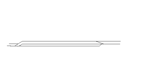

Hab mal eine Skizze gemacht von meinem Bhf. naja so ähnlich soll es aussehen. Links hab ich die obere Weiche gedreht wobei der abzweig so mittig liegt, und das gerade Stck. jetzt schräg zum unteren Gleis.
http://666kb.com/i/awg8i6mb9pd2vw5yq.bmp
Kann man das so lassen?
Werd ma sehn ob ich davon ein Foto machen kann

ist doch nett, solche Bahnhöfe kenn ich zwar eigentlich nur von 1-gleisigen Nebenbahnen (meist Privaten), wo die Preussen dann noch durchdrückten, dass ein Militärzug durchfahren können muss, aber passt schon

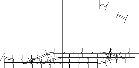

So hab das jetzt mit nem MoBa Planer gemacht. Jetzt sieht man es richtig wie ich es gemeint hab.
http://www.imageshack.us/?pickup=80111922647396
Hoffe der Link funzt

Ich wollte eigentlich ne .glp Datei hochladen aber das ging nicht. Hab das dann wie in
@18 gemacht damit man wenigstens etwas von dem sieht worum es hier geht. Ob man solche Bhf. bauen kann, wenn die Zufahrten verstzt sind. Wollte wissen wie und mit welchen Gleisen ein 3 Gleisige Bhf. mit Mtx Weichen und Gleisen gebaut wird. Alles was ich versucht hab hat irgendwie nicht hingehauen mit den Abständen zw. den Gleisen.
