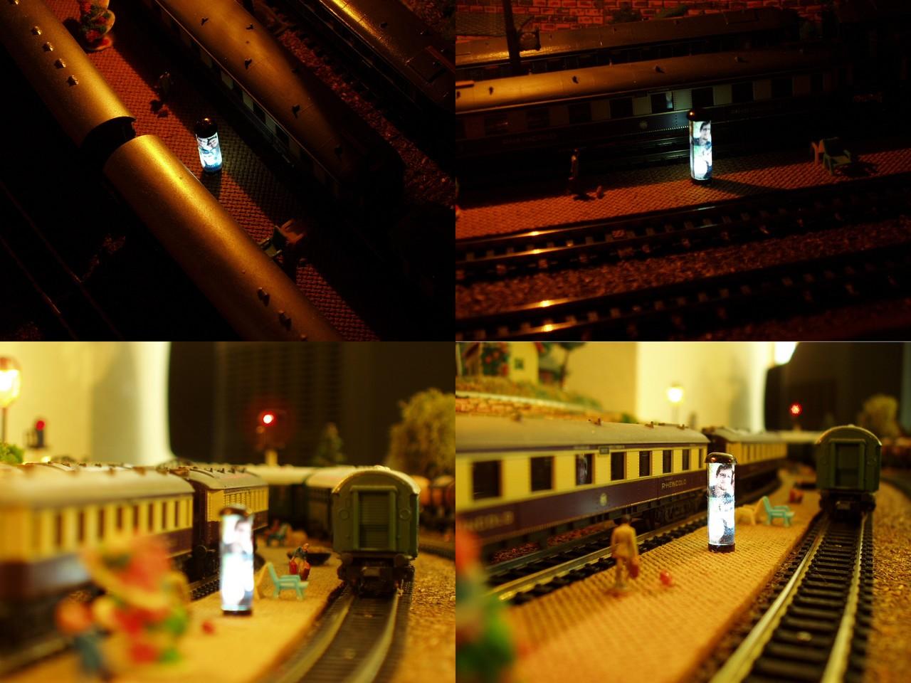

Als zweites seht ihr eine beleuchtete Litfasssäule. Besonderheit: als Plakate habe ich eigene Fotos verwendet.
http://666kb.com/i/aw20pw4kwedhsd71x.jpg

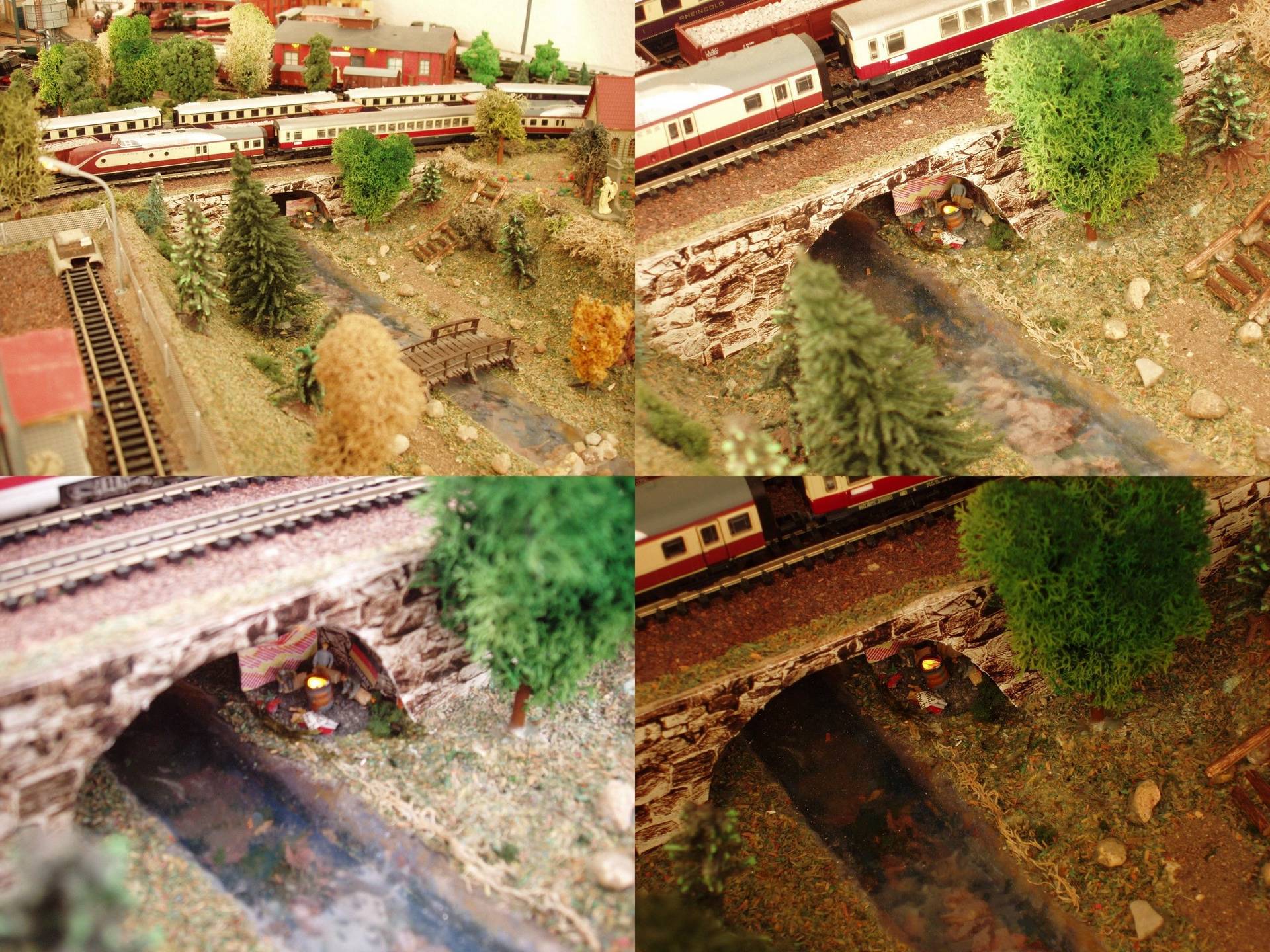

Als vorerst letztes, eine Szene, die eine Gruppe von Aussteigern zeigt. Sie haben sich entschlossen in die freie Natur umzusiedeln.
Auch hier flackert ein warmes Feuerchen in der Tonne!
http://666kb.com/i/aw20o474xf0x860ol.jpg

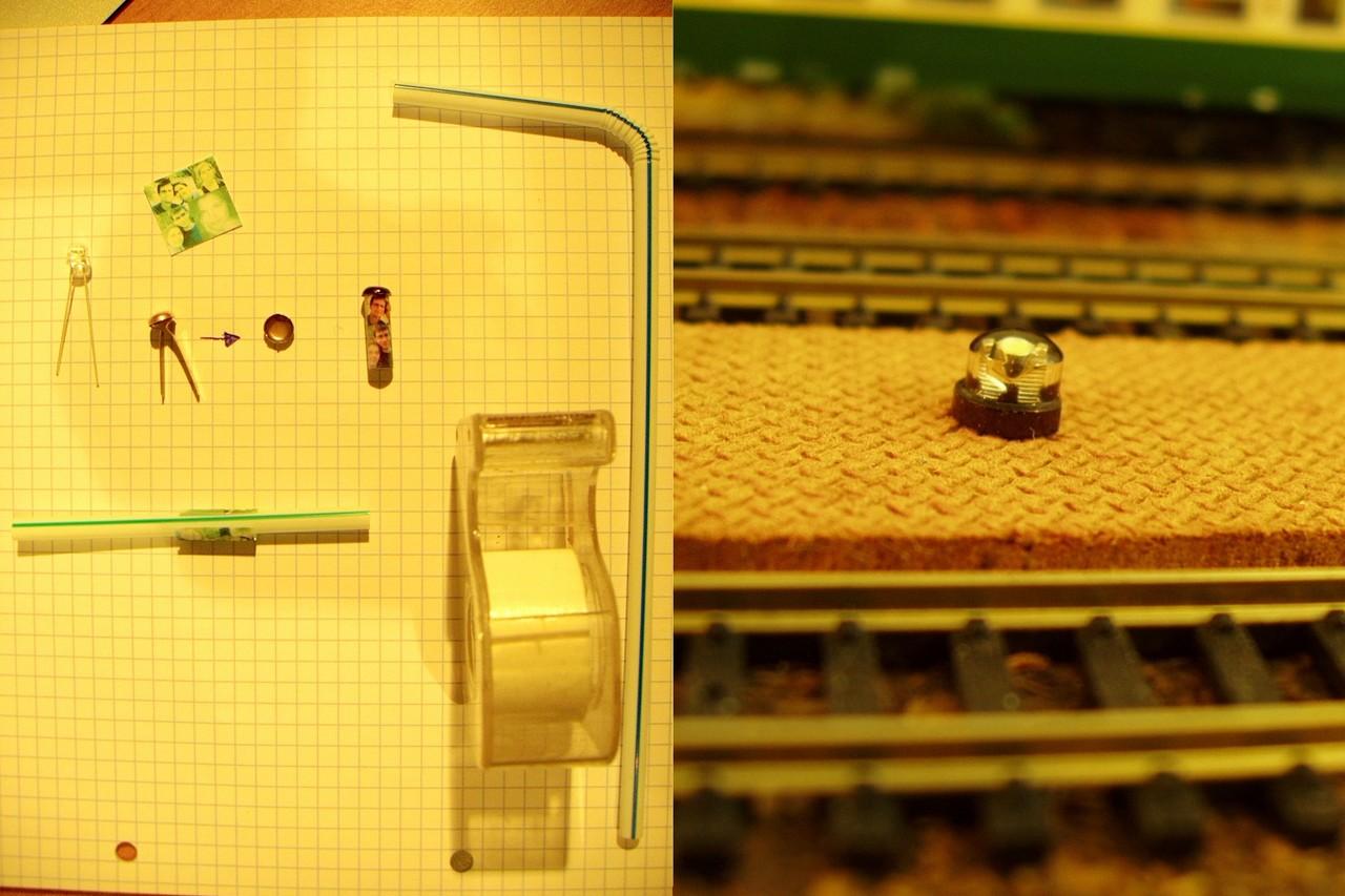

Wie hast du denn die Littfasssäule gemacht?
Hallo Ismael,
Basis der Litfasssäule bildet eine weiße 5mm LED, 120° Abstrahlwinkel, deren Sockel schwarz angestrichen ist. Das hindert einmal das Licht am Sockel auszutreten und bildet gleichzeitig den Sockel der Säule. Zwei 0,5mm Löcher für die LED Kontakte durch die Platte gebohrt und die LED hineingesteckt. Die LED mit einem Widerstand, je nach Helligkeit-Wunsch versehen.
Die Säule selbst besteht aus normalem Druckerpapier, mit Bildchen in entsprechender Größe bedruckt. (Zusammenstellung der Bilder insgesamt mit 18x18mm ausgedruckt, ergibt mit Sockel und Deckel eine Säule, die einer Höhe von 22mm, was ca. 3,5m entspricht) (Papier dimmt die helle LED, was bei Folie nicht ganz gelingt) Ausschneiden.
Auf der bedruckten Seite mit breitem, durchsichtigen Klebeband bedecken, was den "Glaseffekt" bringt. Klebeband links und rechts überstehen lassen. Das ganze um einen dicken Trinkhalm wickeln (die haben ca. 5mm Innendurchmesser). Das überstehende Klebeband umschlagen. Vom Trinkhalm ziehen. (Kann aber auch im "Inneren" verbleiben) Oberes und unteres Ende der Säule wenn nötig noch gerade zuschneiden.
Den Deckel bildet eine passende Musterbeutel-Klammer, deren "Flügel" abgetrennt wurden. Diesen Deckel von Außen noch schwarz anmalen (Innenseite blank lassen, reflektiert es das Licht der LED wieder nach unten, ergibt ein gleichmäßigeres Licht in der Säule), aufkleben, fertig.
Die Säule über die LED stülpen. Das geht leicht und man kann jederzeit eine andere Säule mit anderen Motiven drüberstülpen.
http://666kb.com/i/aw2tpot0mmm5m4oiw.jpg
Ich hoffe die Beschreibung lässt sich nachvollziehen!!
