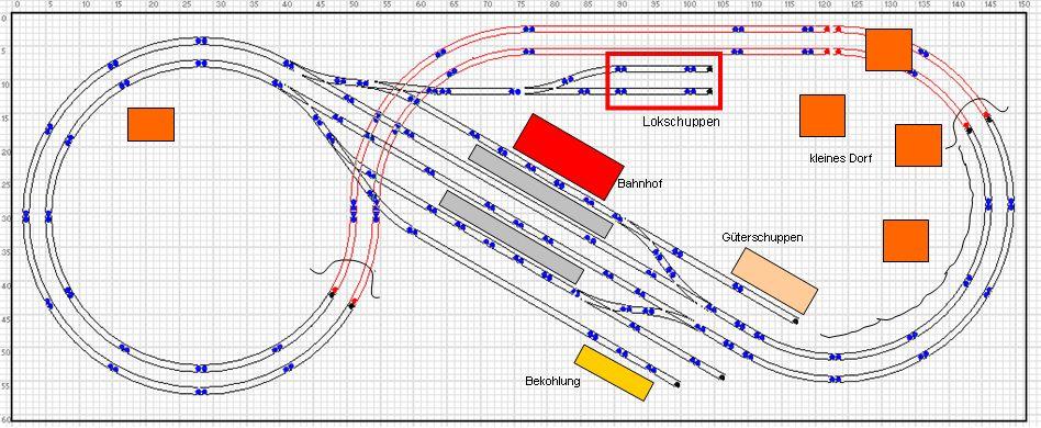

ich habe aus der Auflösung der N-Bahn meines verstorbenen Vaters Material für eine Modellbahn zusammengetragen und versuche nun auf kleinem Raum (Anlagengröße ca. 60 cm x 150 cm) eine kleine Spielbahn für meine beiden Söhne zu bauen.
http://666kb.com/i/aw1r08qey4g1a2wyu.jpg
Die Anlage folgt keinem besonderen Thema, jedoch sollen auf 2 voneinander getrennten Gleissystemen mit Bahnhofsbereich und kleinem BW beide Jungs unabhängig voneinander fahren können. Der Bahnhofsbereich und das Dorf befinden sich auf einer Ebene in ca 8 cm Höhe die Kurven (Innenradius 1, Außenradius 2, eventuell auch Innenradius 2 und Außenradius 3) führen mit mehr oder weniger starkem Gefälle in den untertunnelten Anlagenbereich (rote Gleise). Was haltet ihr von dem Plan? Ist das für den Platz zuviel gewollt?
Im Voraus schon einmal vielen Dank für eure konstruktiven Vorschläge

du wirst lachen. So was ähnliches in 8-Form - liegt hier direkt vor mir als Handzeichnung - schwirrt mir auch schon seit Wochen durch den Kopf. Sieht doch eigentlich ganz nett aus und bietet auch ein paar Spielmöglichkeiten. Allerdings sind die Bahnsteiglängen dann doch etwas kurz - zumindest für mich. Außerdem hast du keine Möglichkeit vom Innen- aufs Außengleis zu gelangen, wenn die beiden Jungs sich mal was übergeben wollen. Zumal du nur einen Lokschuppen vorgesehen hast. Mach doch einfach in den Bogen linker Hand noch zwei Bogenweichen - bei R1 und R2 gibts die ja hinterhergeschmissen - rein.

Eintrachtler [Gast] - 12.02.08 11:43
Gefällt mir ganz gut.
Aber ich glaube R2 und R3 gibt es nicht als Parallelstrecke.
Mit Roco-Gleisen sollte das gehen. Allerdings schlägt dann der Vorschlag von mir mit den Bogenweichen fehl.

MW [Gast] - 12.02.08 11:48
Hallo André,
der Entwurf liegt auch noch in einer Variante mit 2 Weichen im Bereich zwischen den Bahnsteigen vor, so dass dann die Möglichkeit des Wechsels vom Innen- aufs Außengleis besteht. Die Bahnsteige sind in der Tat etwas kurz, jedoch werden höchstwahrscheinlich nur kurze Züge mit 2-3 Woggons eingesetzt werden (wegen des Platzes und der Steigungen).

Hübscher Plan für kleine Jungs. Wie alt sind denn die beiden?
Zum Tunnel möchte ich zwei Dinge sagen:
1) Die Jungs wollen die Züge fahren sehen. Mache also den Tunnel kürzer. Verschiebe das rechte Portal etwa bis auf Höhe Lokschuppen.
2) 80mm Etagenabstand ergibt etwa 10% Steigung im 3/4 Kreis links, weil der Bahnhof komplett in der Ebene liegen muss. Das wird nix - vergiss den Tunnel.
Kehre das Konzept um, so dass der Bahnhof unten liegt und die Strecke in einer geraden Brücke den Bahnhof überquert. Dann reichen 45-50mm Etagenabstand und die Steigungen werden dann ca. 5% - immer noch happig, aber für eine Spielbahn gerade noch machbar.
Die beiden getrennten Kreise sind ok. Aber es kommt der Tag, wo die beiden einander Züge schicken wollen. Ein doppelter Gleiswechsel (von rechts nach links und von links nach rechts, 4 Weichen) zwischen den beiden Kreisen würde dies ermöglichen. Die beiden Gleiswechsel können irgendwo an einer geeigneten geraden STelle im Gleisplan angeordnet werden, wo keine Gefälleänderung ist. Beispielsweise mitten im Bahnhof oder auch auf der geraden Strecke hinten.
Ich würde noch für jeden ein zusätzliches Abstellgleis vorsehen, wo man auch mal Wagen wegstellen kann. Von links her kommend könnte das eine unterhalb der Bekohlung liegen, das andere oberhalb des Güterschuppens.
Für die Elektrik guckst du hier: http://k.f.geering.info/modellbahn/technik/grundlagen.htm
MW [Gast] - 12.02.08 11:57
@ Eintrachtler:
Ich werde höchstwahrscheinlich mit Flexgleisen arbeiten, so dass das Problem mit der Parallelstrecke gelöst sein müsste. Die größeren Radien habe ich alternativ auch nur geplant, da ich noch nicht weiss, ob auf Radius 1 Schlepptenderloks der Baureihe 01 oder 44 vernünftig fahren...

MW [Gast] - 12.02.08 12:06
@ fgee:
die Jungs sind 7 und 10 Jahre alt.png)
Tunnel soll schon sein (wollen die Jungs so), wie wäre es mit Etagenabstand 50-60 mm, geht dann die Tunnelvariante?
Für die Brückenvariante: Gibt es denn so breite Brücken, die den Bahnhofsbereich überspannen im Modellbauhandel, oder ist da eine Eigenkonstruktion angesagt?

@7
Die Brücken müssten ca. 30cm überspannen. Solche Brücke gibt es, ich denke da an Stahlbogenbrücken oder so. Alternativ wäre auch ein Pfeiler und 2x15cm Spannweite denkbar.
Tunnel kannste ja auch sonstwo hintun, z.B. am linken Rand.
