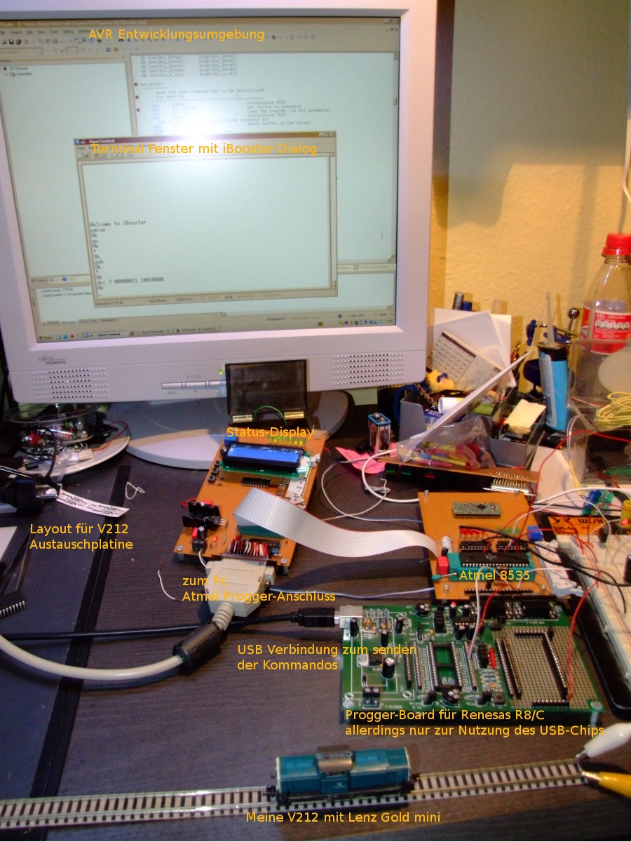

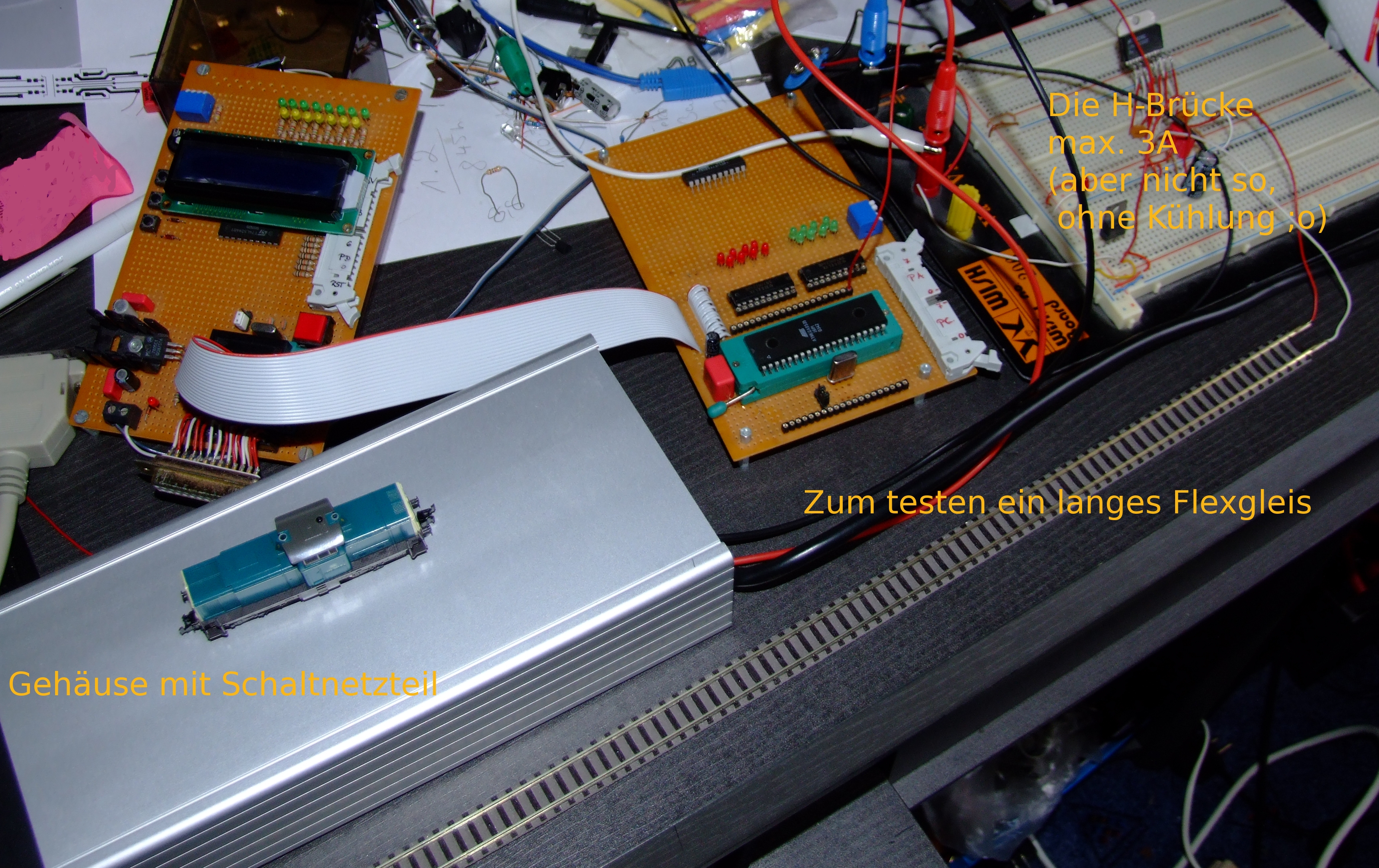

http://www.aching-diodes.net/1zu160/iBooster1.jpg
So, hier noch die Bilder des Prototyps. Bild 1 ist ein wenig älter. Da sieht man aber die H-Brücke, die ja die Wechselspannung aufs Gleis bringt. Das Gehäuse ist zur Hälfte mit nem kleinen schnuckeligen Schaltnetzteil belegt. In die andere Hälfte kommt dann das, was jetzt noch so an Experimentier-Platinen drumrum liegt. Inclusive Display ... man möchte ja wissen wieviel Strom die Züge gerade verbrauchen ;o)
http://www.aching-diodes.net/1zu160/iBooster2.jpg
Auf dem 2. Bild habe ich eine Programmier-Platine für einen anderen Microcontroller hergenommen, weil da ein USB-IC drauf ist. Damit kann dann der PC per USB angeschlossen werden. Und auf dem Monitor sieht man auch schon die Verbindung.
Funktioniert eigentlich schon ganz gut. Ich kümmere mich nur gerade um die Besonderheiten, die zu beachten sind, wenn man CVs programmieren möchte.
