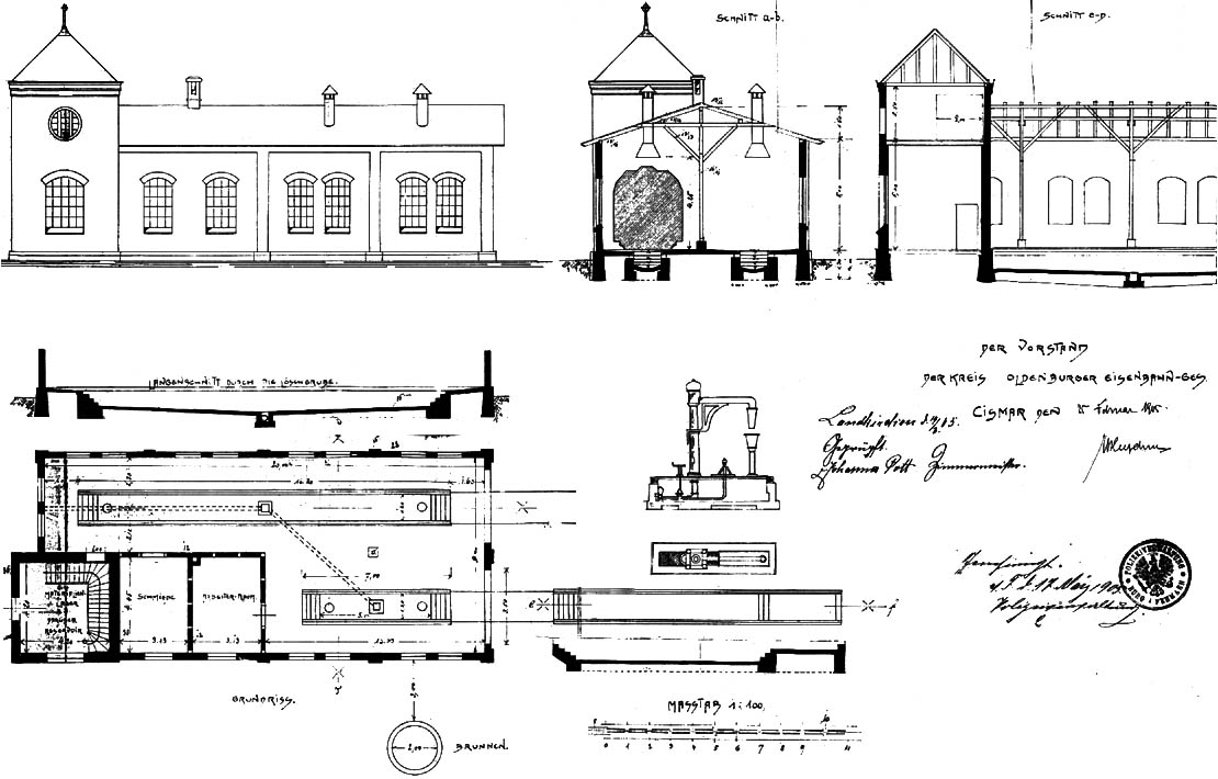

"Und auf jeden Fall die Wasserversorgung nicht vergessen! Lokschuppen, Werkstatt und Wasserturm würde ich vereinen. Gibt schöne Vorbildbeispiele,..."
http://www.kuestenbahn.de/fehmarn/pictures/loksch.jpg zeigt den Lokschuppen von Burg auf Fehmarn. Der eine Stand ist kürzer, um noch Platz für die Werkstätten zu haben. Im Turm war der Wasserbehälter. Platz war für drei Loks, die zu der Zeit nicht größer als eine T3 waren.
