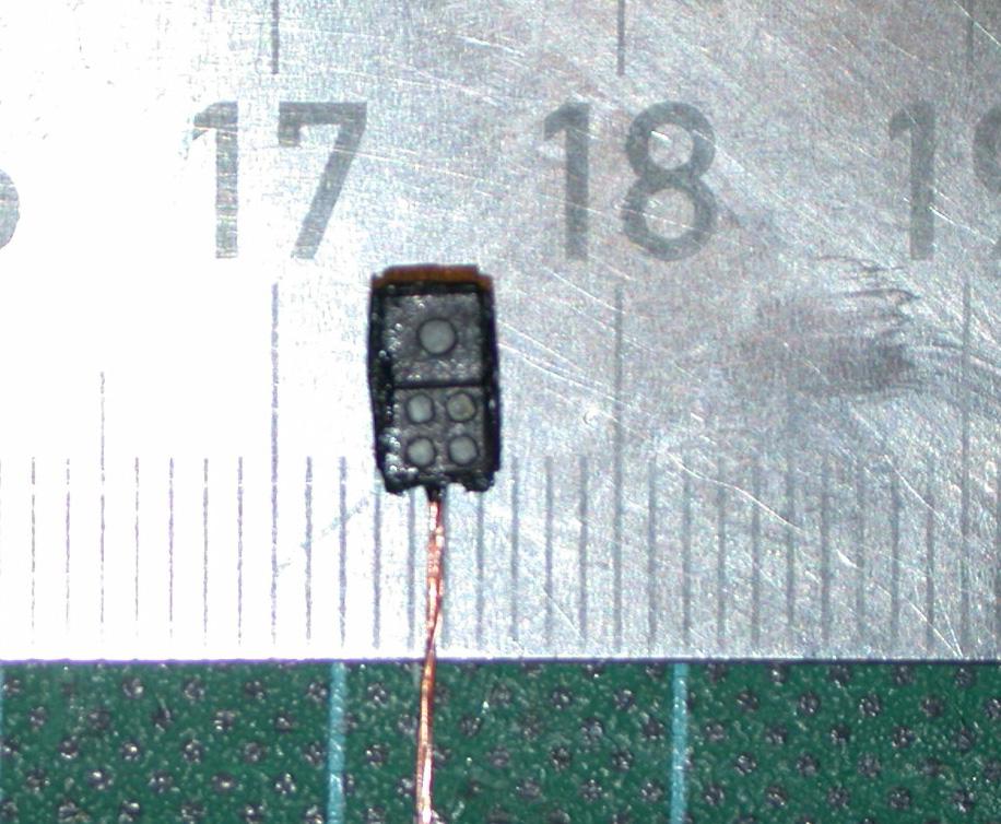

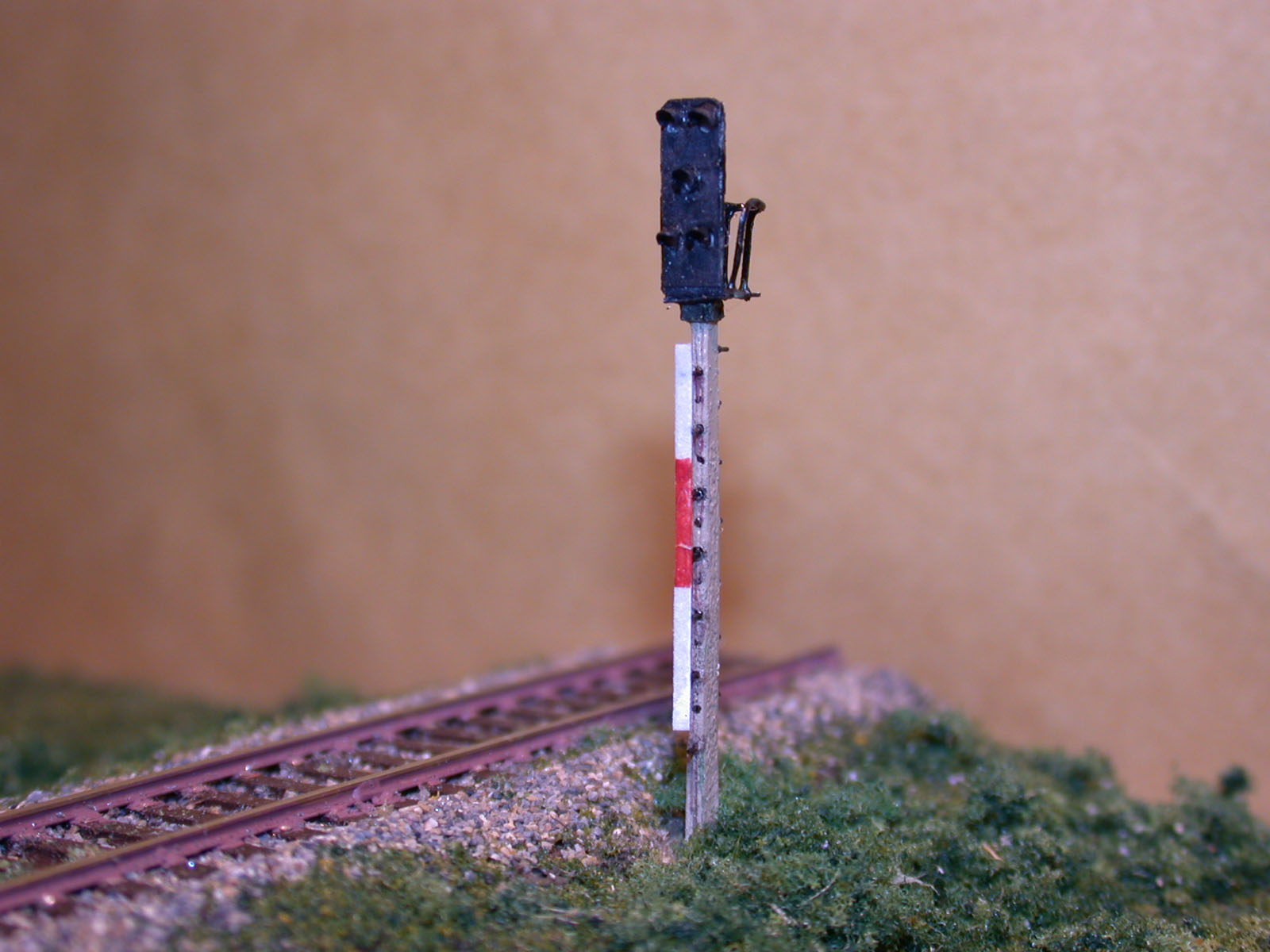

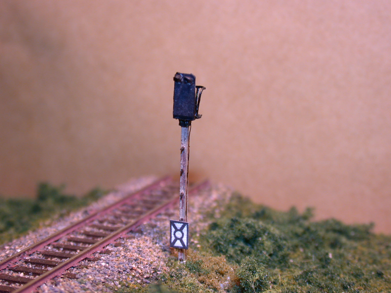

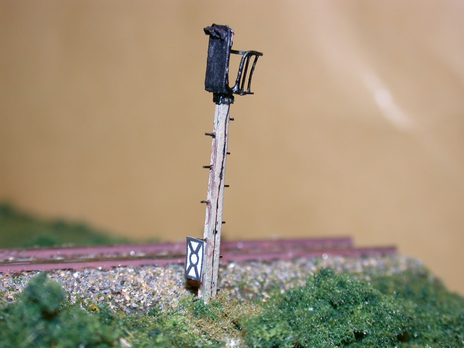

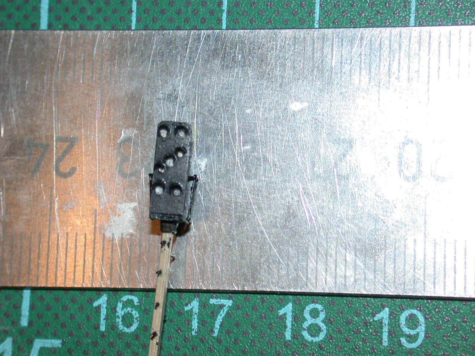

ich habe mal ein paar Nahaufnahmen der Hl-Signale gemacht.
http://666kb.com/i/avx782ltzdggnerix.jpg
http://666kb.com/i/avx7a74zit0zc0d09.jpg
http://666kb.com/i/avx7bcbn7rsg33zkp.jpg
Hier ein Signal welches Hl13+Ra12 darstellen kann.
http://666kb.com/i/avx7culoxv9dtlwpl.jpg
Ich versuche mich gerade an einem WSSB-Zwergsignal.
http://666kb.com/i/avx7c801zw3gwyztl.jpg
Ganz zufrieden bin ich noch nicht. Das muss noch schmaler werden, aber es wird schon werden.

@dampfrailfan
die Ausführung in Messing/Neusilber bietet in diesem Falle keine Festigkeitsvorteile, die Möglichkeit der feineren Ätztechnik kann man für diese Anwendung ebenfalls nicht nutzen.
Knackpunkt ist das das Anbringen der 7 LEDs auf der Rückseite, aber so dass sie genau mit dem Leuchtpunkt mittig in der Bohrung sitzen und ohne dass sie durch "fremde Löcher" hindurchscheinen und deren Verdrahtung.
