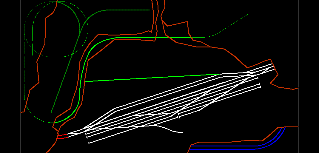

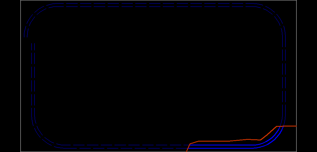

Kuchar* - 31.01.08 20:38
Guten Abend an alle
Hab nach den vielen Hinweisen für meinen letzten Plan, danke nochmal an alle, nochmal einen komplett neuen Plan gemacht. Die Fläche ist diesmal 3x1,65m.
Zum besseren verständnis hab ich den Plan diesmal in 3 Ebenen aufgeteilt. Auf der untersten Ebene wird noch ein Schattenbahnhof entstehen.
Der freie Platz auf der mittleren ebene rechts unten wird noch ein Bahnbetriebswerk platz finden.
Hoffe ihr gebt mir wieder viele Tips. Im voraus schonmal danke.
Grüße Torsten
Untere Ebene: http://666kb.com/i/avpyvzcm8tp1gmggy.gif
Mittlere Ebene: http://666kb.com/i/avpyvlftx0hwkmzfm.gif
Obere Ebene: http://666kb.com/i/avpyvv7ln3imy5tya.gif
Hallo Torsten,
interessanter Nachtmodus
1. Ich verstehe die grüne "Stichstrecke" nicht, also die von der rechten Bf-Seite nach links in den Berg verlaufende. Warum ist sie derart an den Bf angebunden und wo führt sie hin?
2. Den Bf finde ich sehr schematisch und verstehe die mittleren Kreuzungen/Weichen/EKW/DKWs nicht. Zwei Kopf an Kopf liegende Prellböcke sind interessant, ob es das im Vorbild gibt, weiß ich nicht?
3. Den sichtbaren Teil der blauen Paradestrecke würde ich rechts kürzen, also die Kurve gnädig im Tunnel verstecken. Nach meiner Vorstellung darf es auf Paradestrecken großzügiger zugehen, also vorbildnäher, was z.B. die Radien angeht. Vom Platz her könntest du diesen Streckenteil nach links rücken, den Bf eventuell ein wenig nach hinten, um Platz zu schaffen.
4. Die Anlagentiefe ist mit 165 cm sehr groß. Der tiefste Punkt ist mit 82,5 cm weiter, als man erreichen kann. Wenn du das nicht per Gerüst überfahren kannst, solltest du anders planen.
Bleibt noch die übliche Frage nach deiner Story, was soll die Anlage darstellen?
Viele Grüße, Carsten
Beitrag editiert am 31. 01. 2008 21:17.

Danke für die ersten Kommentare. Hier einige Erklärungen
#1
1. Die grüne Line führt über ein Gleiswendel im Berg zum Bahnhof der Nebenbahn. Die Anbindung der Nebenbahn ist erstmal auch nur provisorisch und wird zum Schluss anders aussehen.
2. Die Weichen innerhalb des Bahnhofs sind zum rangieren und Betrieb zwischen den Gleisen, um nicht jedes mal den Bahnhof verlassen zu müssen beim rangieren, weil die Loks hier jedes mal im Berg verschwinden würden. Die beiden Prellböcke werden weiter auseinander liegen, da hier eine Kopframpe dazwischen kommt.
3. Die "Paradestrecke" ist nur eine Möglichkeit die ich mir offen halten will. Wenn das ganze Sichtbar ist, wird natürlich mehr sichtbar sein.
4. Die Größe müßte gehen, da man an die Platte von jeder Seite herantreten kann.
#2
Das Problem mit den Radien sehe ich jetzt nicht ganz, denn die sind schließlich alle verdeckt. Da ich aber mit PECO bauen will, sind die Kurven eh Flexgleise. R3/4 hab ich hier nur als Grundlage angenommen.
Mit Hand ist das alles schon mehrfach gezeichnet. Aber mir liegt das ganze am PC mehr (berufsbedingt).
Das mit dem Gleishaufen kann ich so nicht hinnehmen. Hab mir für jedes Gleis die funktion überlegt.
Von oben nach unten:
1+2 sind Personenzuggleise. Der Bahnhof wird übrigens als Keilbahnhof ausgebildet.
3 Ist das Durchfahrtsgleis für Güterzüge
4 Einfahrgleis für Güterzüge
5 Ausfahrgleis für Güterzüge
6 Verkehrsgleis und Aufstellgleis
7 Aufstellgleis
8 Zubringer für den Holzhandel am Abstellgleis
Mit dem Verhältnis sichtbar unsichtbar bin ich eigentlich so zufrieden

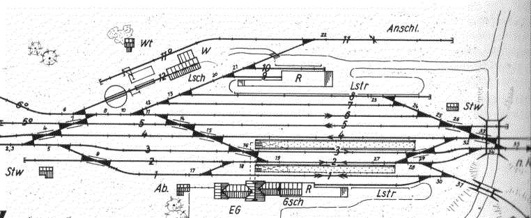

Für die mittleren Weichenstränge lade ich nachher mal einen Gleisplan hoch vom Bahnhof Gräfenroda. Da kann man so einen Weichenstrang in der Realität sehen.

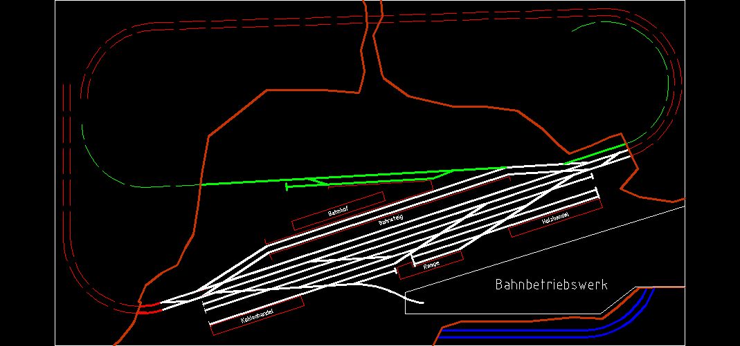

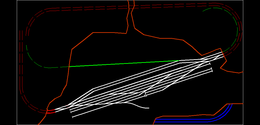

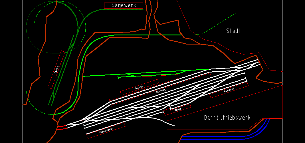

So. Hab den Bahnhof jetzt noch etwas verbessert, so dass mehr zu erkennen ist, was sich wo befindet. Außerdem gibts jetzt noch den Scan mit der Weichenstraße.
Mittlere Ebene: http://666kb.com/i/avql6phcy4wmohasi.gif
Obere Ebene: http://666kb.com/i/avql7258vjr98d0pu.gif
Scan: http://666kb.com/i/avqligv2xkn37vy02.gif

Dein Vorbild Gräfenroda bietet für eine Modellbahn schon viele Möglichkeiten: durchgehende zweigleisige Hauptbahn Berlin-Erfurt-Schweinfurt-Stuttgart (bis 1945, danach Berlin-Erfurt-Meinigen) mit abzweigender Nebenbahn nach Gotha. Zusätzlich wurden den Zügen der Hauptstrecke Schiebeloks beigestellt (Fahrtrichtung nach rechts).
Von diesen Funktionen her macht der Gleisplan auf dem Stand des Jahres 1930 Sinn und erklärt auch die Vielzahl der DKWs. Die Schiebeloks können vom Ziehgleis des Bw ohne zu sägen hinter die Züge in Gleis 1 und 3 fahren, Güterzüge fahren nach Gleis 3 ein. Im Detail hat Günter Fromm das Vorbild überarbeitet, wie ein Vergleich mit dem Originalgleisplan zeigt, den Walter Grüber in dem Klassiker "Steilstrecken über den Thüringer Wald" veröffentlicht hat.
http://img211.imageshack.us/img211/3397/bfthrgrfenrodagleisplanos2.jpg
Meine Eintragungen mit Bleistift verfolgen das Ziel, die Gleisnutzlänge am linken Bahnhofkopf zu erhöhen und von rechts kommend auch ein Bahnsteiggleis für Zugkreuzungen nutzen zu können.
