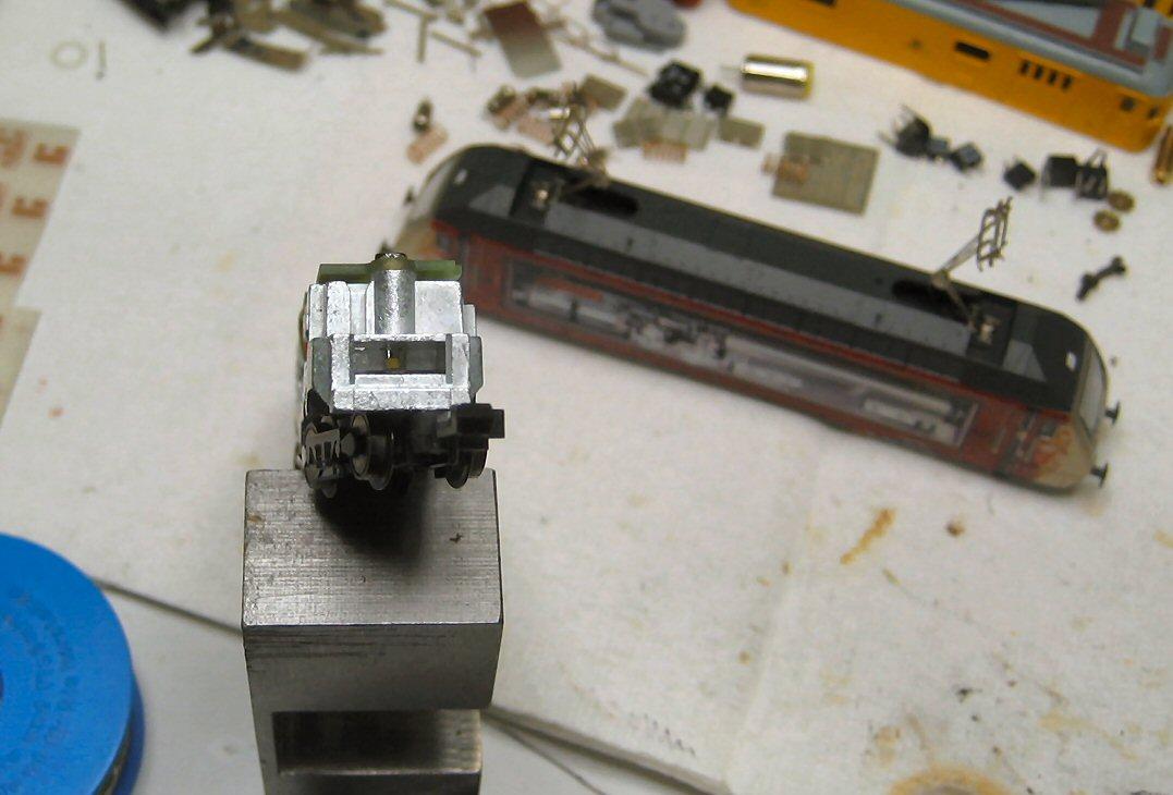

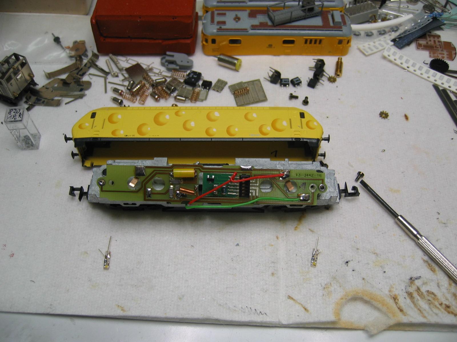

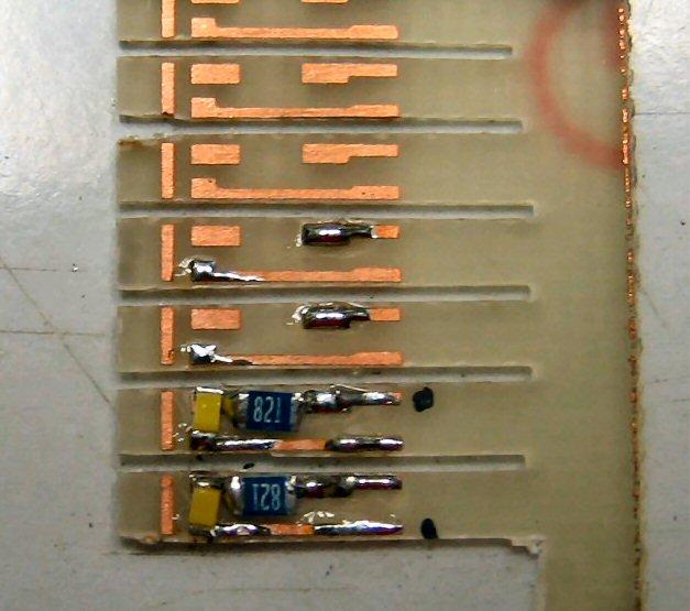

http://666kb.com/i/avjgvea5q6mzobxhz.jpg
unter diesem Link ist ein Bild meiner Wintertätigkeit zu sehen, habe mittlerweile ca 40
diverse Fahrzeuge aller Hersteller mit Glühlampen durch diese kleinen Platinen ersetzt.
Passen in die Bohrungen ab 2,5mm, werden mittels Anschlußdraht in die Fz-Platine
eingelötet, wobei die entsprechende Polarität beachtet werden muß.Wenn für den 2. Pol
ein Federdrähtchen verwendet wird, ist der Aufwand nicht groß,der Erfolg aber schon
ab 2V Fahrspannung sichtbar, das Fz steht noch, leuchtet aber schon.
Wenn der Link klappt, gibts noch andere Bilder, ich übe noch.
Tschüß Jürgen
Tschüß Jürgen
http://666kb.com/i/avjhq5xqooez1gohp.jpg
http://666kb.com/i/avjhtgabhw4i52mt9.jpg
http://666kb.com/i/avjhuofhvv2ut229p.jpg
Nachdem der andere Link wohl klappt, seht euch die neuen Bilder an, dann ist der Text
besser zu verstehen. Sicherlich sind auch kleine Nachteile dabei, zB bei unsauberen
Schienen ein Flackern der hinteren Fz-Leuchte, wurde schon mal an anderer Stelle
beschrieben, fällt aber nicht weiter auf. Zur Verwendung kommen bei mir SMD Leds
Baugröße 0603 warmweiß und Widerstände Größe 0805 Wert 820 R, für rote Leds 1K.
Tschüß, Jürgen
