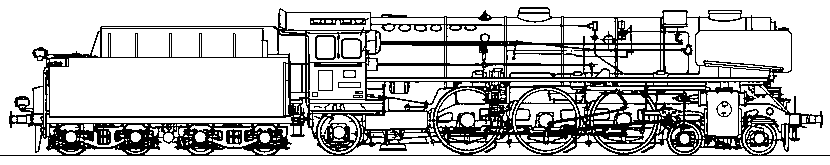

habe keine Probleme mit der Lok, das Fahrwerk ist genau so aufgebaut wie bei der 01 mit Altbaukessel und der 03, was gute Fahreigenschaften aber auch ein etwas lauteres Fahrgeräusch mit sich bringt.
hmm, wenn ich mir das Bild aus Beitrag Nr. 1ansehe, fällt mir wieder auf bzw. ein, daß ich schon seit langem den Eindruck habe, daß bei diesen großen Minitrix-Schlepptenderloks die Proportionen der Witte-Windleitbleche nicht stimmen (zu kurz, zu hoch, zu weit abstehend).
Ist das Einbildung bzw. Unkenntnis meinerseits oder tatsächlich so?

Ja, leider richtig. Weiß der Geier, warum Trix von den filigranen Witteblechen der 03/41 weggegangen ist und auf der 01/44 jetzt diese dicken Kunststoffscheiben verbaut.
- abstehend
- dick
- häßlich (leider).
Wahrscheinlich ließen sich die 03/41er-Bleche nicht mit der zu öffnenden Rauchkammertür (wozu denn das bitte ??) vereinbaren... (bei den alten Blechen ging nämlich da ein Befestigungssteg quer durch!)
Bei der 44er hatte ich mit etwas Bastelei wenigstens die vertikale Neigung dem Original angleichen können (Bleche müssen schräger stehen) und etwas näher an den Kessel rangebracht.
Übrigens war früher bei den Neubaukessel-41/03.10 das entgegengesetzte Problem: Da standen die Bleche zu schräg (Abhilfe: Haltestege anritzen und Bleche gerade biegen).
