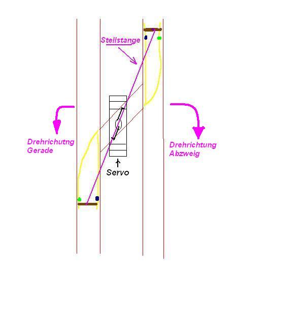

hat schon mal jemand von Euch bei einer Gleisverbindung die beiden Weichen mit nur einem Antrieb gestellt.
Zum Einsatz würden 2 Pecoweiche (C55; umgebaut + polararisiert) kommen.
Dachte an eine Lösung, wo eine Stellstange, siehe Skizze, über ein Servokreuz diagonal die beiden Stellschwellen verbindet. Die Polarisierung dazu zu "Koppeln" dürft ja auch kein Problem sein.
Skizze: http://666kb.com/i/avemo2fksvc08ajaj.jpg
Die Fixierung der Stellstange am Servokreuz oder -Teller, sollte man hin bekommen können.
Evtl. die reine Stellstange aus einem Messingröhrchen abgelängt, in das man an dem jeweiligen Ende einen abgewinkelten Stelldraht fixiert (einlötet).
Was meint Ihr zu der Idee?

Bisher nicht probiert, müste aber wohl gehen. Vielleicht etwas fummelig bis es richtig eingestellt ist.
Gruß von Karl - Michael
Ich hab das so bei einigen Weichen gemacht.
Ich benutze die Steuerung von Kurt Harders mit Servos von C*.
Es gibt im Modellbau für Stellgestänge Befestigungen, die auf die
Stellarme kommen. Beim C* z.B. Gestängeanschluß mini 231092 - 62.
Ich hab so ein Teil am Ruderhorn festgemacht, und dann über Umlenkhebel,
daran ist der Stelldraht, einen Draht von jeder Weiche dort eingeführt.
Die Weichen und den Servo auf Mittelstellung, die Drähte und Umlenkhebel
eingestellt, Schraube anziehen und fertig.
