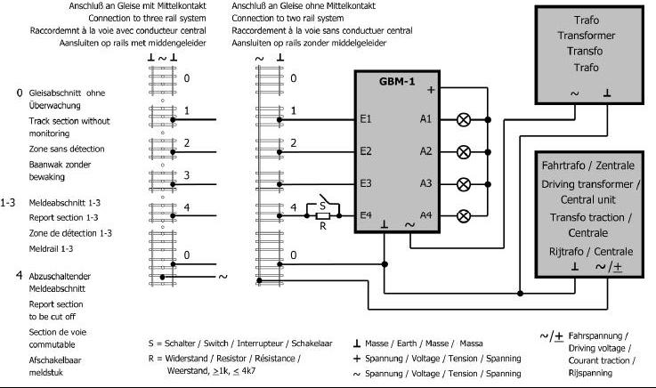

vielen Dank für die ersten Antworten. Zur Vedeutlichung meines Problems habe ich einen Verschaltungsplan aus der Betriebsanleitung des Gleisbelegtmelders abgelegt.
http://666kb.com/i/avekteup8jc8p5nzt.jpg

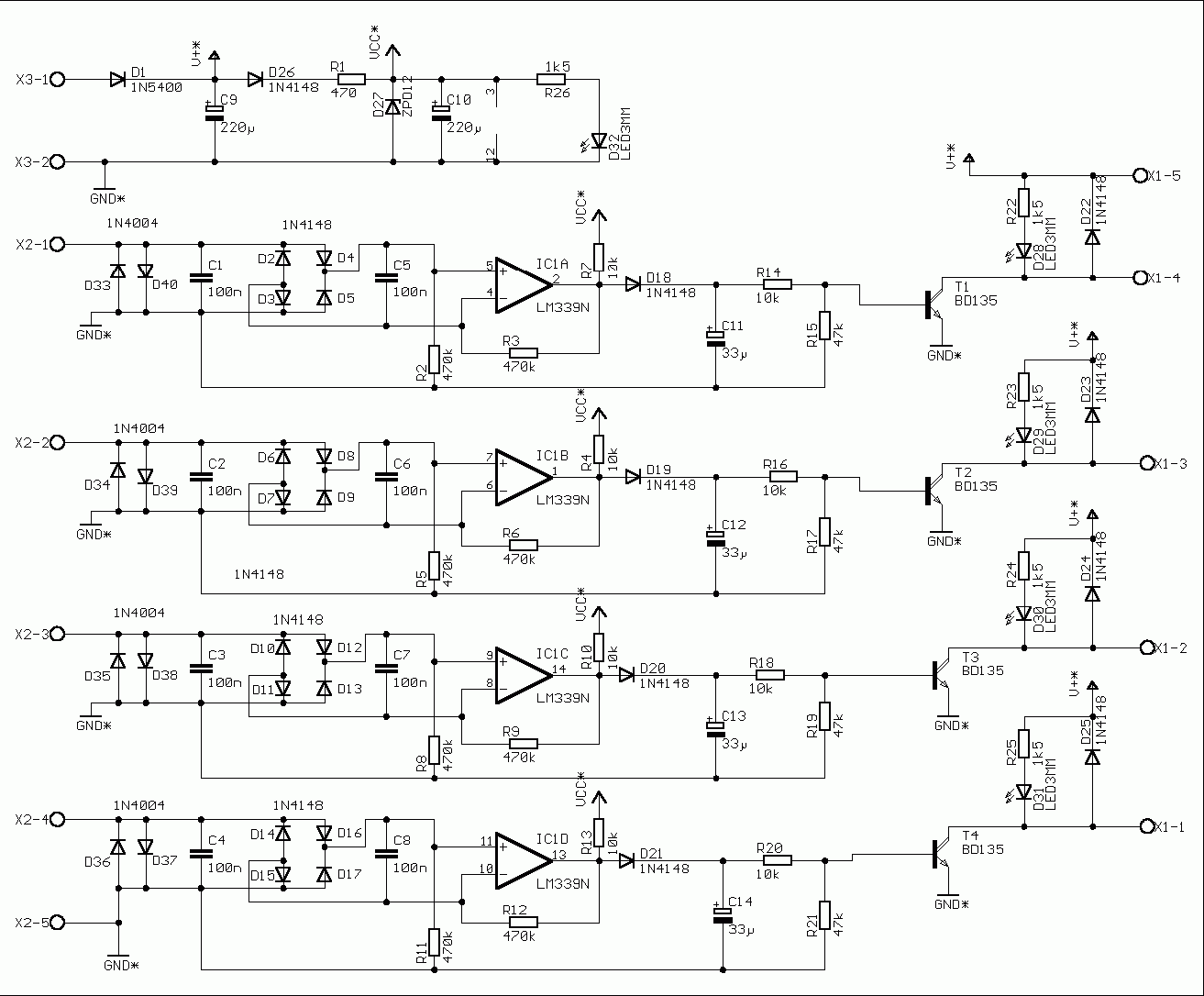

und den Stromlaufplan des Gleisbelegtmelders unter:
http://666kb.com/i/avel24ol5s8f6lrqx.jpg
Zur Erläuterung: Ich habe einen 16V~ Trafo als zentrale Versorgung für alle Magnetartikel. An diesen Trafo ist die Versorgungsspannung der Gleisbelegtmelders, wie im Plan angegeben, angeschlossen. Der im Plan gezeigte Fahrtrafo ist das erwähnte MP-Fahrpult.
Nutzt man diese Schaltung mit einem konventionellen Trafo zB. Trix, der einen Ausgang für Magnetartikel und Fahrspannung hat, funktioniert alles einwandfrei.
Ich hoffe jemand hat eine Erklärung.
Danke Christian
