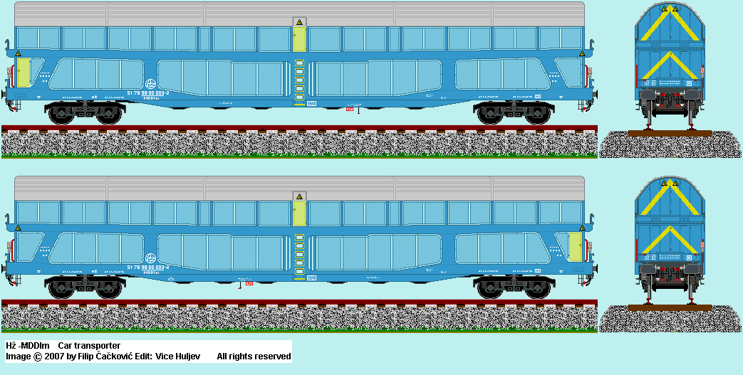

Hallo Waggonspezialisten,
ich habe hier einen interessanten Autotransporter Waggon gefunden, der sich als Eigenbau/Umbau bestimmt gut machen ließe. Nun meine Frage. Ist, war so ein Waggon, oder ähnliches Modell in echt auch im Einsatz, oder handelt es sich hier um ein Fantasiemodell? http://666kb.com/i/avbu4zik0998gb7a8.png
Vielen Dank für die Antworten
Es gibt eine ganze Reihe geschlossener Autotransportwagen. Der gezeigte sieht mir wie ein verkleideter DDm 915 der DB aus und von sowas habe ich noch nichts gehört.

Könnte das nicht ein US Wagen sein, der sieht mir so hoch aus, und die Amis fahren doch auch 2 Container übereinander .

In Russland und in den angrenzenden Staaten werden solche ähnlichen Wagen benutzt.
Der Abgebildete ist ja aus Herzegovina...das würde dann schon passen.
Edit:
Es handelt sich um einen Wagen der Gattung MDDlm der HZ...also keine Fantasie.
http://www.railfaneurope.net/pix/hr/car/MDDlm/51_78_98-00_001-6_1.jpg
http://www.parostroj.net/katalog/nv/clanky/Vozy_DDm/162038_Cassovia_2004.jpg
Beitrag editiert am 17. 01. 2008 22:15.
vielen Dank für die kompetenten Antworten. Also wäre der Waggon auch in N als eigen/Umbau zu verwirklichen.

Das ist definitiv kein US-Wagen. Er hat Schraubenkupplung, die Drehgestelle sind keine US-Bauart und er hat nur zwei Ladeebenen, in Amerika werden PKWs in der Regel dreistöckig befördert.
Der Wagen sieht mir sehr nach einem gewöhnlichen Autotransportwagen wie DB-Autozug ihn verwendet aus, nur eben nachträglich verdeckt.
wenn ich mich richtig erinnere, ist das Lichtraumprofil der Eisenbahnen des ehemaligen Ostblocks (Ossdh?) etwas höher als die entsprechende RIV-Norm. Vielleicht wirken die Wagen daher so "US-amerikanisch" hoch.
Jetzt stelt sich mir nach dem betrachten der bilder die Frage, ist der wagen "Vollverkleidet" oder mit "nur" Streckmetall verkleidet, um die PKW vor "angriffe von aussen" und Steinschlag zu schützen?
Ich habe hier schon mal irgendwo die 2-achser mit "Maschendraht" verkleidet gesehen.
