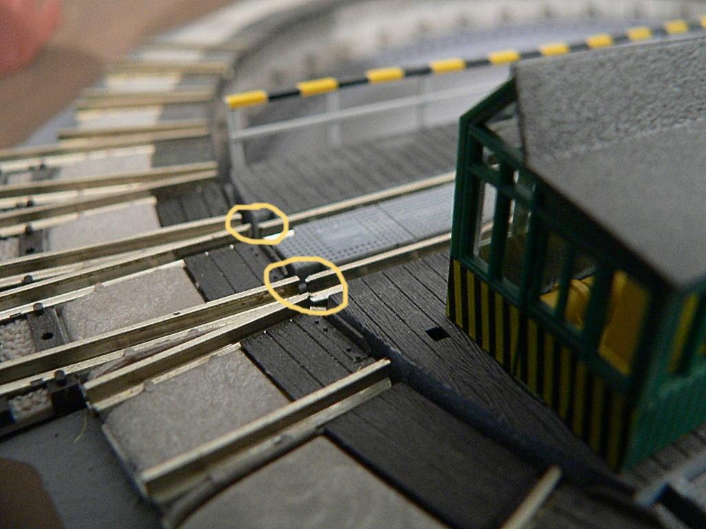

ich habe eben mal eine Mail mit dem Problem an Fleischmann geschickt. Wenn ich was erfahre melde ich mich natürlich.
Ich hänge hier nochmal ein Bild mit dem Problem rein.
Fred
http://666kb.com/i/avdi2ahua1twzhvy9.jpg
Hallo Frederick,
lese hier nun schon einige Zeit mit. Wollte aber erst nichts schreiben, aber jetzt nach deinen Bild muss ich sagen, bei mir genau das gleiche Problem, immer an der gleichen Seite der Buhne. Habe da auch schon fastalles versucht, Scheibe ist gleichmäßig eingebaut, also von der Einbauseite dürfte da kein Problem sein.
Bin mal auf die Antwort von Fleischmann Gespannt.
Gruß Jürgen
Hallo Jürgen,
ja, ist schon etwas ärgerlich das ganze. Ich glaube auch das es konstruktiv nicht so gut das  das ganze Gewicht des Antriebs auf der einen Seite der Bühne untergebracht ist. Mein Test mit den Unterlegscheiben hat ja gezeigt das auf der "leichten" Seite der Bühne es dann bündig ist aber die "schwere" Seite immer noch etwas zu tief liegt. Einige Loks mögen das garnicht leider über diese Huckel zu fahren. Ansonsten ist die Drehscheibe ja aber ein sehr schönes Modell was auch gut funktioniert. Mal abwarten ob sich Fleischmann dazu äußert.
Fred
