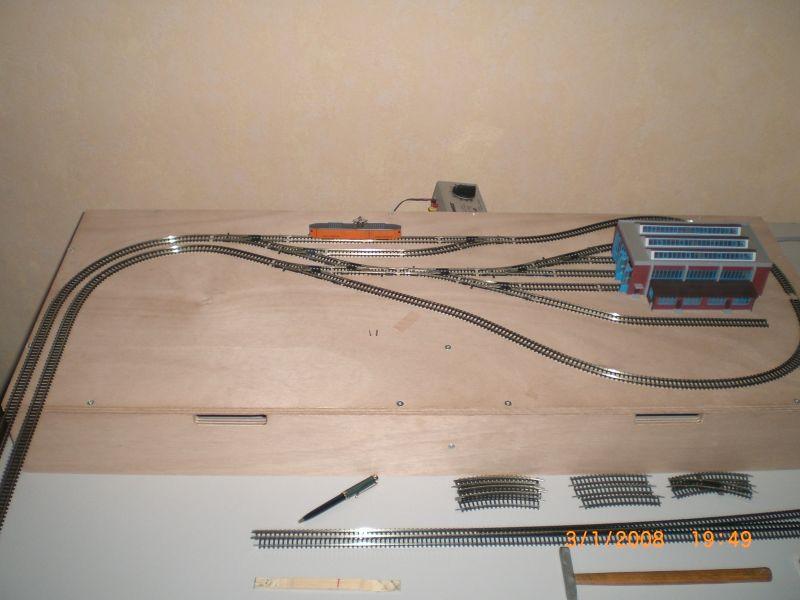

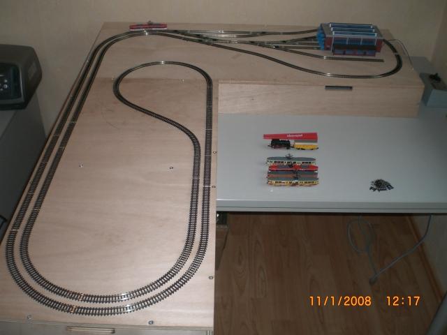

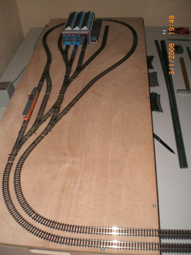

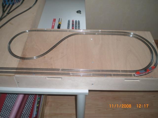

Auch euch möchte ich meine Strassenbahnanlage im Bau nicht vorenthalten.
Maße der Anlage 1.00m x 0,40m und 0,80m x 0,40m
Der Gleisplan ist soweit aus dem Kopf heraus entstanden,da ich vom tagelangen Planen am PC nichts halte.
Als Gleismaterial dient mir Minitrix Flexgleis,als Weichen habe ich Roco genommen.Die Weichen werden unterflur angetrieben.
Die meisten Gleise werden mit Kork eingeplastert und eine dünne Strassendecke drübergezogen.
Der kleinste Radius beträgt 12,5 cm,den können die Arnold Düwag Sechsachser problemlos durchfahren.
Ich las mal ein paar Bilder für sich sprechen.
Was mir noch nicht ganz gefällt ist die Umfahrung des Depots.
Für Anregungen,Kritik bin ich dankbar.
Gruss Jörg
Gruss Jörg

Hallo Jörg,
boah, das sieht richtig gut aus!
Besonders interessant finde ich den gleisverlauf für das kleine Betriebswerk und den Schuppen!
Obwohl der Platz gering ist geschieht richtig viel!
Ach hätte ich manchmal nur auch so schöne Ideen!
Grüße, blacky81
Grüße, blacky81
Jörg Feddersen - 11.01.08 16:34
Zur Zeit ändere ich noch die Umfahrung des Schuppens.
Mal sehen was dabei noch rauskommt.
Gruss Jörg
Gruss Jörg

Hallo Jörg,
Statt der zweiten Schlaufe könntest du die Linie auf die Gerade zurückführen und so eine T-Abzweigung machen. Im Betrieb könntest du dann sogar verschiedene Linien fahren lassen und bei der Abzweigung wäre eine Umsteigestation, an der sich drei Linien kreuzen. Allerdings bräuchtest du für dieses Vorhaben einige Weichen und Kreuzungen.
Gruss,
Matthias
Gruss,
Matthias

Hallo Jörg,
das ist in einigen Details noch zu eisenbahnlastig. Ich meine hauptsächlich die lange Doppelgleisgerade in Bild1. Nimm das innere Gleis (oder auch beide) und lasse sie nach innen ein "U" um einen Häuserblock fahren. Quasi ein Schlenker. Auch die Umfahrung der Fahrzeughalle sieht eher nach Eisenbahn aus.
Ich empfehle, erst einmal die Strassen großzügig zu planen und dann mit der Strab möglichst viele Häuserblöcke zu umrunden. Der Parallelgleisabstand müßte 34mm sein, doppelte Gleisführung würde ich weitgehend vermeiden. Eventuell auch eine 2. Strecke als Ringstrecke.
Hans-Jürgen
Beitrag editiert am 11. 01. 2008 20:23.
Hans-Jürgen
Jörg Feddersen - 11.01.08 20:26
Hallo Gernot,
Da habe ich die Wahl.Ich kann die Anlage an die Wand stellen oder ich kann sie im Raum mittig stehen lassen.
Nur wie sollten die Gleise anders laufen deiner Meinung nach?
Viel Platz habe ich auf 40cm Tiefe ja nicht.Für einen Halbkreis benötige ich 25 cm.Das schaffen die Arnold´s noch.
Gruss Jörg
Gruss Jörg

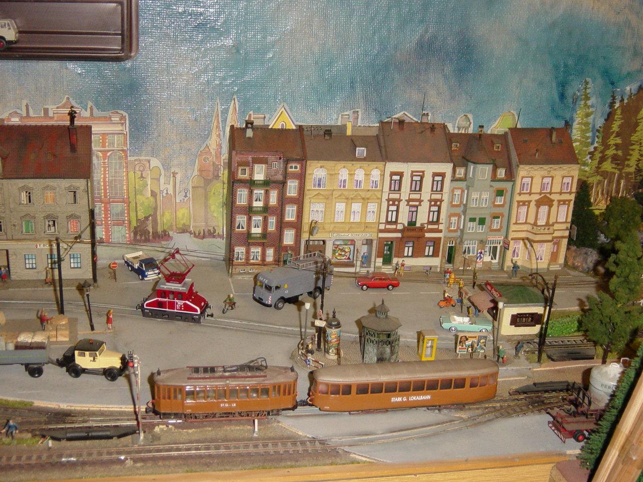

Mittels halbierter Häuser ( Reliefhäuser ) kann man ersten Platz und zweitens Moneten sparen. Aus einem Gebäude 2 Stück auf der Anlage unterbringen.
Hier ein Foto von St:G Gernots Straßenbahnanlage. http://666kb.com/i/av5p61e91mvvuq6lx.jpg
Schau mal nach, ob Du so etwas machen kannst.

Hallo Jörg,
Deine Idee, eine reine Straßenbahnanlage zu bauen, finde ich interessant und konsequent. Das ist die beste Möglichkeit, auf geringer Fläche vorbildgetreu zu bauen. Insgesamt wirkt die Anlage entspannt und gut proportioniert.
Im Detail sind mir folgende Ideen eingefallen:
- Die Einfahrweiche aus der Wendeschleife um das Depot in die kleine Ausfahrgruppe (im dritten Foto rechts vom orangen Triebwagen, im vierten Foto hinter dem Tw) würde ich durch eine Rechtsweiche ersetzen und um ein Gleisfeld nach rechts / hinten in die Kurve vorschieben. Dadurch vermeidest Du die jetzige unschöne S-Kurve und das innere Ausfahrgleis wird lang genug, um einen Tw grenzzeichenfrei aufzunehmen.
- Die gesamte Anlage würde an Wirkung gewinnen, wenn die Gleise ein leichtes Gefälle oder eine Steigung aufweisen würden, und wenn es nur minimal ist. So bretteben ist keine Stadt und keine Häuserzeile.
- Vor allem die Nähe der Wendeschleife zum Depot muss gut "begründet" oder kaschiert werden. Unterschiedliche Höhenniveaus bieten sich dafür z.B. an.
- Mir persönlich würde noch etwas Abwechslung im Betrieb fehlen. Wie wäre es mit einem oder zwei Anschlussgleisen zu Fabriken im Stadtgebiet? Das gab es in den 1950-1960er Jahren noch häufiger.
Viel Spaß noch
Viel Spaß noch
Ich würde noch eine Möglichkeit schaffen, die vorwärts in das Depot einfahrenden Straßenbahnwagen wieder auf die Strecke bzw. die Wendeschleife (um das Depot) zu bringen und zwar ohne Rückwärts auf die Strecke zu müssen. Das bedeutet vom Weichenfeld vorm Depot noch eine Abzweigung Richtung Wendeschleife hinterm Depot.
Tomi
Beitrag editiert am 11. 01. 2008 23:21.
Tomi

Hallo Jörg,
was mir aufgefallen ist, obwohl es auch täuschen kann, ist der Gleisabstand. Wenn ich mich nicht irre, liegen Straßenbahngleise so nahe beieinander, daß zwischen zwei Wagen kaum eine Hand Platz hat. Auch in Kurven ist der Gleisabstand meist gerade soviel erweitert, daß es eben noch passt.

Guten Tag,
die Idee finde ich gut, aber die Gleise liegen mir auch zu gerade; da offenbar nur Zweirichtungsfahrzeuge zum Einsatz kommen, sind auch nicht unbedingt zwei Wendeschleifen nötig.
Bei der Gelegenheit: Hat es schon mal jemand gewagt, die Arnold-DÜWAGs zu Einrichtungsfahrzeugen umzubauen?
An einer Anlagenkannte könnten die Gleise auch geradeaus weiterlaufen, falls mal eine Erweiterung geplant ist ?!?
Anbei ein Hinweis auf einen (vielleicht schon bekannten) Bericht im DSO-Forum, der den Betrieb in Duisburg Ende der 80er/Anfang der 90er Jahre zeigt und m.E. zahllose Ideen vom Vorbild erhält (und zeigt, dass schnurgerade und topfeben nicht gerade üblich, aber durchaus auch möglich ist.)
http://drehscheibe-online.ist-im-web.de/forum/read.php?17,3624195
Überhaupt lassen sich hier ja immer wieder interessante Berichte vom Straßenbahnbetrieb an den verschiedensten Orten finden.
