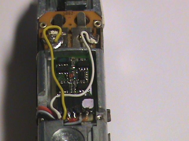

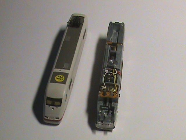

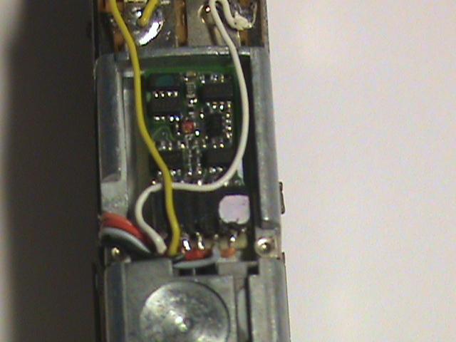

So jetzt habe ich meinen ICE1 von GFL herausgesucht.
Hier der Decoder eingebaut:
http://666kb.com/i/avgc49g71qsidoi6k.jpg
http://666kb.com/i/avgc53flbetzi8wzw.jpg
http://666kb.com/i/avgc5x8xfd68y0dn0.jpg
http://666kb.com/i/avgc6nulkzo706k24.jpg
http://666kb.com/i/avgk6e7bnmodk3jnl.jpg
Schnittstellen-Stecker selber gelötet, das heißt: Uhl 73500 kann jederzeit durch einen anderen Decoder ersetzt werden. Buchsenleiste zugeschnitten. Pin1 mit weissem Edding markiert.
Paßt prima rein.

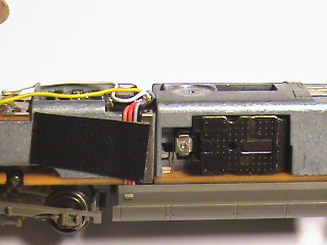

Seitenansicht Motor der definitv in N-Größe gehalten ist.
                                                       Wann soll der ein Ampere ziehen,?
                                                                   Bestimmt erst kurz vorm Exitus.
Für größere Decoder müsste gefräßt werden.

Triebkopf 2 ist genauso verdrahtet, nur als Motorersatz mußte ein 5Watt Widerstand herhalten. Aber man kann auch einen Funktionsdecoder nehmen.

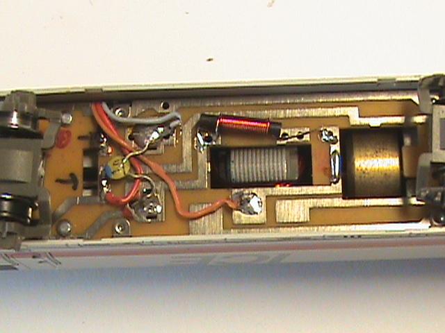

Verdrahtung der Platine  von unten, bei abgenommener Bodenwanne.
Möchte ich aber nicht noch einmal zerlegen.
