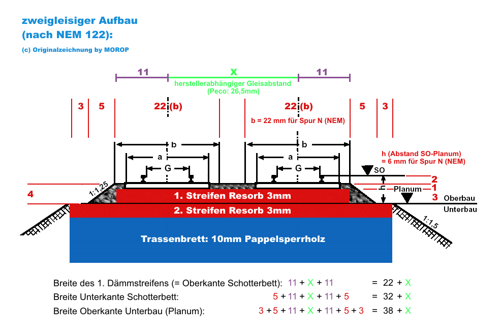

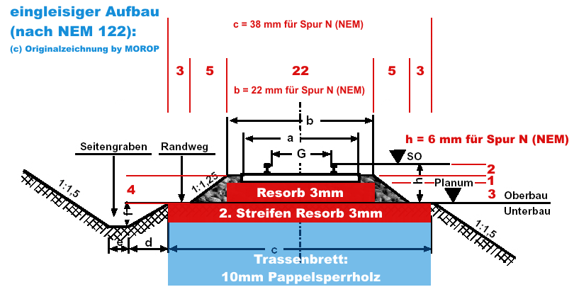

Hallo alle,
nachdem ich mich vor einiger Zeit mit den Details des Aufbaus der Gleisbettungen nach NEM 122 befasst hatte, habe ich jetzt einfach mal den ein- und zweigleisigen Aufbau nach NEM grafisch dargestellt, indem ich die NEM-Vorlage ein wenig umgebastelt und hoffentlich etwas verständlicher gestaltet habe (das Copyright für die Originalzeichnungen liegt beim MOROP).
Ich hoffe, beide Grafiken sind ausreichend selbsterklärend - wenn nicht, einfach noch mal hier nachfragen...

Ich hoffe, damit etwas zur Klärung beigetragen zu haben.

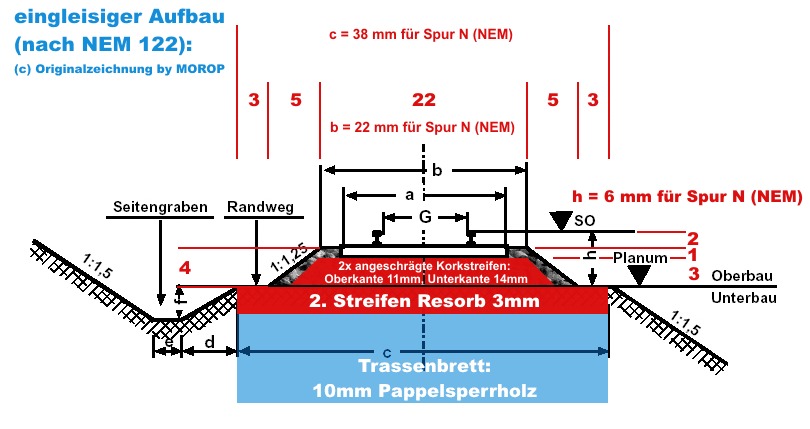

Hallo Mathias,
noch ein bisschen Senf von mir.
Nach Skizze ist das Korkbett 32mm breit. Würde ich aber nicht machen. Wenn der Schotter drauf ist, macht das schon mehr als 2mm zusätzlich aus. Ich würde wirklich bei 2 Streifen Kork à14mm Breite bleiben. Das passt auch ungeschottert wunderbar zum Peco-Gleisabstand von ca 28mm. Ist erst mal eingeschottert, kommt das Bett den von Dir angegebenen Maßen ziemlich genau nahe.

@ 6 - Gerhard
Danke für den Hinweis - und Du hast recht: Ich hatte beim Aufbau durchaus schon an eine doppelte Resorb-Schicht (wie im pdf von Lenzen gezeigt) zur akustischen Abkopplung gedacht, nur hatte ich das nicht auch noch in die Zeichnung einfrickeln wollen... allerdings habe ich mich jetzt denn doch dazu durchgerungen, um alle Unklarheiten zu beseitigen... Die jetzigen beiden Grafiken enthalten also auch den weiteren Unterbau (zweite Dämmschicht und Trassenbrett) - die in Nr. 5 erwähnten Grafiken wurden durch diese hier ersetzt:

@ 7 - Cox
Ich glaube, Du hast Dich ein wenig verguckt...
- Auch nach meiner Zeichnung ist das _Korkbett_ selbst nur 22mm breit - und der restliche Schotter sollte dann bis zur _Schotterbettbreite_ von 32mm seitlich angeschüttet werden. Auf die 32mm bin ich wie folgt gekommen:
- Breite Oberkante Oberbau von 22mm nach NEM
- Höhe Oberkante Oberbau = 4mm (3mm Resorb-Dämmschicht + 1mm Schwellenhöhe bei Peco)
- Breite des schräg angeschütteten Schotters = 5mm (Höhe von 4mm x 1,25 Winkelverhältnis) - und das ganze rechts und links: --> + 10mm
Hoffe, das stimmt alles so.....png)
eingleisiger Aufbau
http://www.mathias.collet.de/modellbahn/FAQ/NEM...bau_nach_NEM_122.gif
zweigleisiger Aufbau:
@ 7 - Cox
Denke aber, das liegt - wie Du selbst schon geschrieben hast, recht nah bei Deinen Ergebnissen, die ja vermutlich so zustandekommen:
http://www.mathias.collet.de/modellbahn/FAQ/NEM...EM_122---Var_Cox.gif
