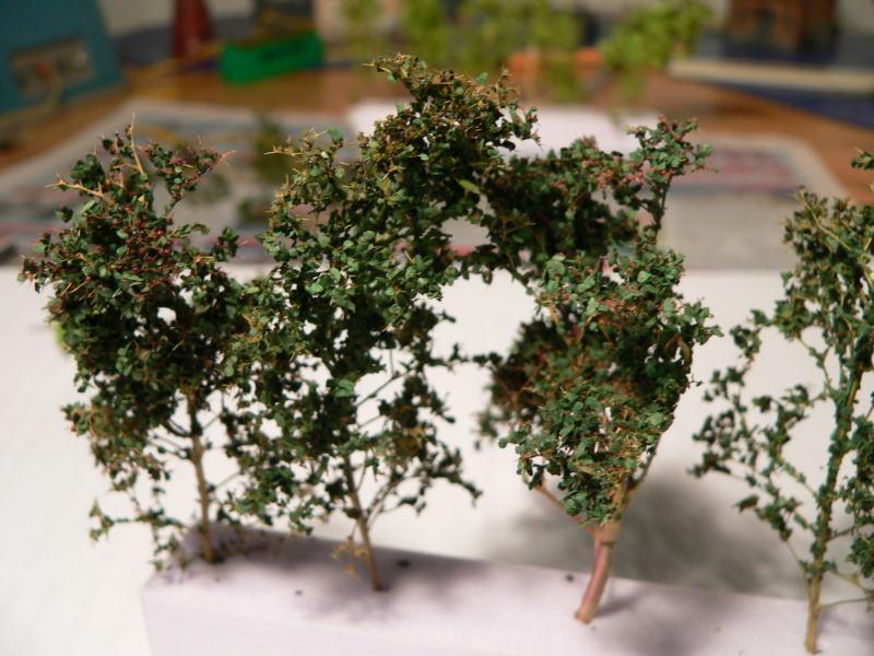

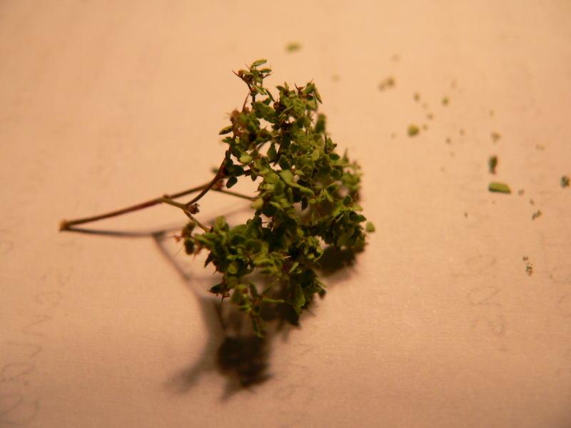

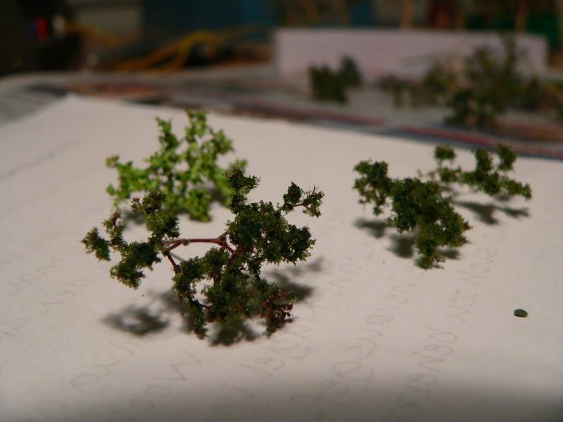

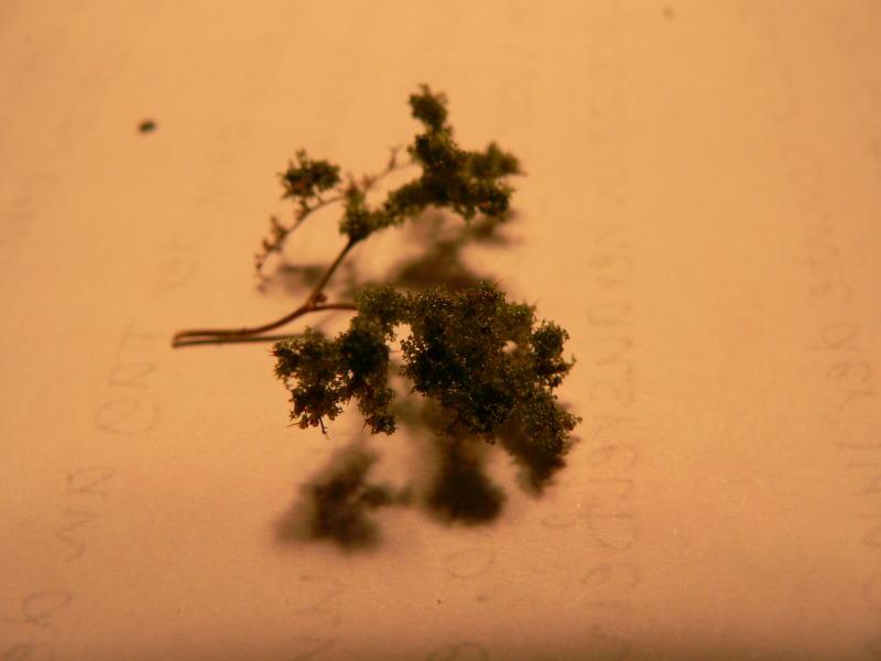

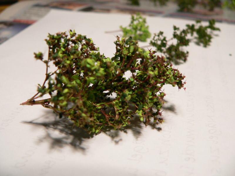

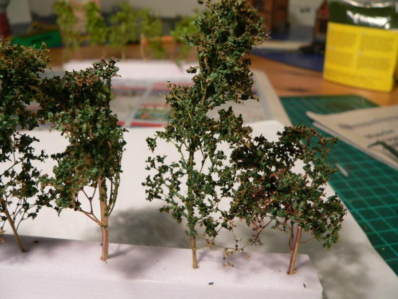

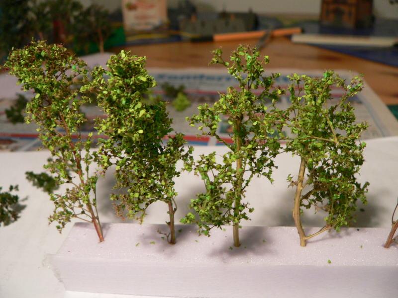

da ich inzwischen mi dem "bepflanzen" meiner Flächen anfange hatte ich nach einer günstigeren Alternative gesucht um Bäume zu bekommen als die im Handel erhältlichen. Die sich preislich ja doch ganz schön summieren wenn sie halbwegs gut aussehen sollen. Und da selbst auf einer "kleineren" Anlage 100 Bäume wie nichts verpuffen habe ich mich nun am Eigenbau versucht. Ich habe mir die vielen Tipps angesehen und mich dann für die Variante mit dem "Meerschaum" entschieden. Das ist nicht allzu kompliziert und das Ergebnis ist doch recht ordentlich für den Anfang. Für eine Packung zahlt man so ca. 4 Euro. Ich habe gleich 3 Stück genommen die ich dann für knapp 14 Euro incl. Versand bekommen habe. Wenn ich das richtig einschätze dürfte das für ca. 120 Bäume Material reichen. Dazu kommen dann noch 2-3 Pk. Foliage oder Belaubungsflock (in meinem Fall habe ich NOCH Artikel verwendet).
Im Gegensatz zu den Tipps mit Sprühkleber/ Leim bei dem ich Angst hatte zu viel rumzusauen habe ich Leim mit viel Wasser und einen Schuss Priel verdünnt und darin die Bäume gehalten und sie hinterher etwas abgepustet. Danach dann mit der Foilage/Flock bestreut und dabei gedreht. Abfälle gibt es beim Meerschaum kaum da man auch die kleinen Teile gut für Büsche etc. benutzen kann.
Ich habe unten ein paar Bilder angehängt wen es interessiert.

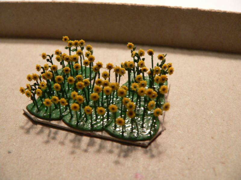

Inzwischen habe ich auch mein Sonnenblumenfeld soweit fertig (schwitz)
Fazit : Die Arbeit lohnt sich allemal. Nicht nur finanziell denn die Bäume sehen auch besser aus viele die man kaufen kann (finde ich)
Fred

Hallo Fred,
noch ein kleiner Tipp, wie ich es mache:
Rohling mit braunem Mattlack aus der Sprühdose lackieren und in den noch feuchten Lacke kurze Grasfasern leicht drüberrieseln lassen. Dann das Laub. Für die Befestigung des Laubes nehme ich Haarlack (einfachste Version von Aldi).

Hi Fred,
schöne Bäume
und noch 'n Tip:
Meerschaum wächts selten gerade, das lässt sich im Wasserdampf (z.B. über'm Wasserkocher) geraderichten, ohne dass was bricht.

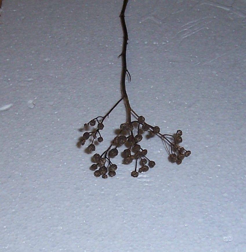

Hallo Fred,
probiere mal getrocknete Weintraubenstiele aus. Kosten nur die Weintrauben, die Du essen mußt).png)
http://www.abload.de/img/j41000078i3.jpg
Leider etwas unscharf.

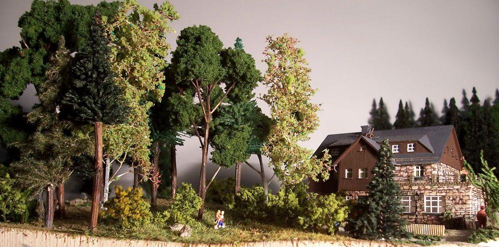

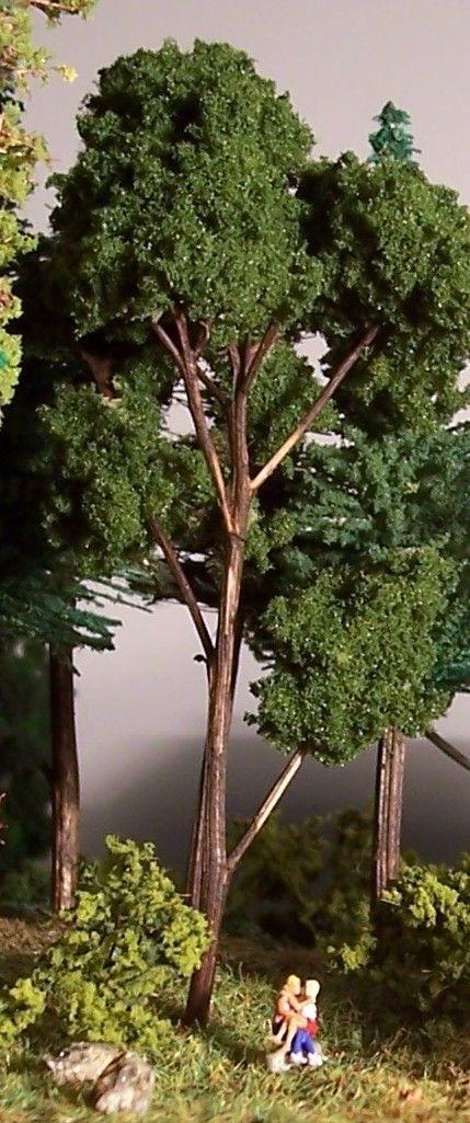

Hallo Fred,
Meerschaumbäume verwende ich für Sträucher und jüngere Bäume, bzw. Wildwuchs. Auch lassen sich daraus sehr gut Birken machen, wenn man den Stamm weiß streicht und mit schwarzen Strichen versieht.
Ältere Laubbäume baue ich aus einem Unkraut ähnlich der Kamille und Glumpfoliage von Woodland.
http://666kb.com/i/auymva18ddor8o3lv.jpg
http://666kb.com/i/auymwbqqkrucvpvsz.jpg
http://666kb.com/i/auymyclis08g7qszn.jpg
Das zweite Bild zeigt die Pflanze, welche man aber am besten erst nach dem ersten Frost ernten sollte, da sie dann abgestorben ist.
