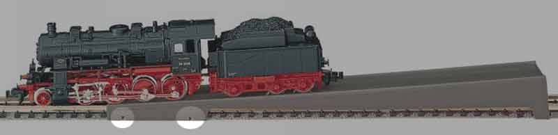

Wenn du einen exakten Paralellgleisabstand einfach erreichen möchtest, ist das Aufgleisgerät #9480 von Fleischmann ganz nützlich.
Das hat an der Unterseite zwei Kerben im entsprechendem Abstand. Damit kannst du das erste Flexgleis beim verlegen am letzen verlegten (starren) Gleis ausrichten und dann fixieren.
