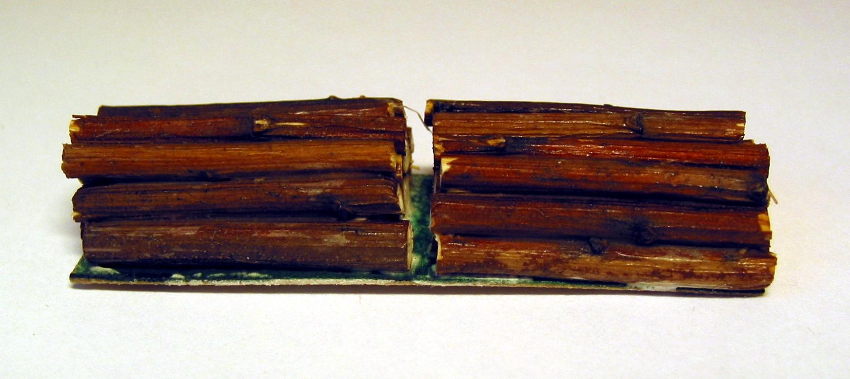

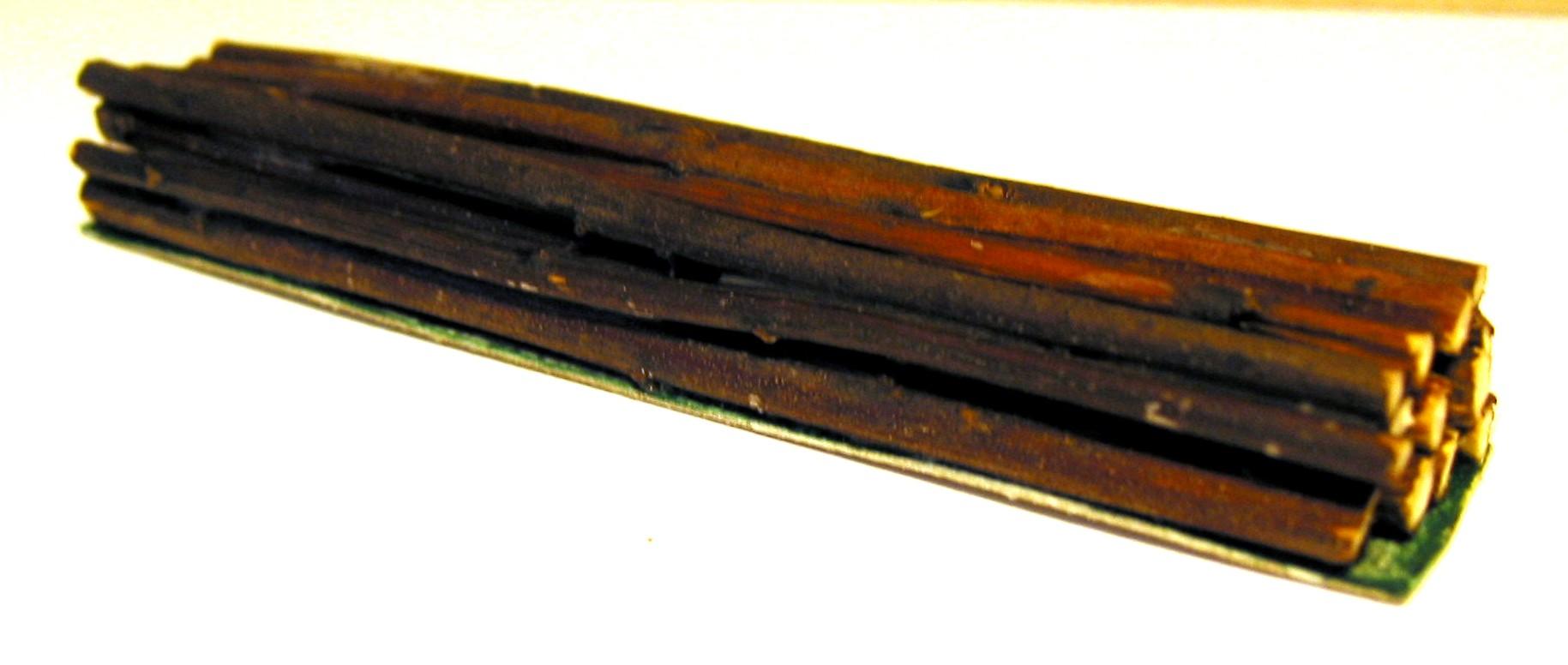

Hallo Stefan,
als Holzstämme nehme ich Goldrutenstängel.
http://666kb.com/i/auw7bxp9u82cmigmr.jpg
http://666kb.com/i/auw7g4zui6a8bj4xf.jpg
http://666kb.com/i/auw7gqwx7dunlggxf.jpg
gruß Matthias

Hallo Matthias,
bei mir sind die immer "verschrumpelt". Vorher Klarlack drüber ?
Gruß N-ANdi
Gruß N-ANdi
Hallo N-ANdi,
habe sie erst 1-2 Wochen trocknen lassen dann zurecht geschnitten ,verklebt und mit matten Klarlack gestrichen.
gruß Matthias
gruß Matthias
