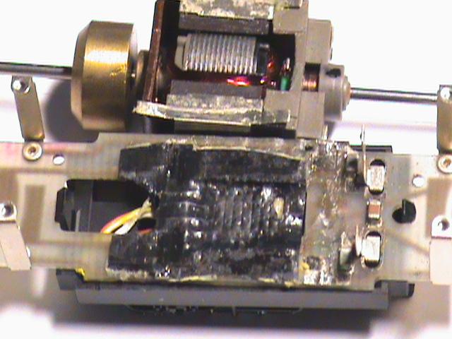

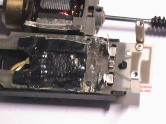

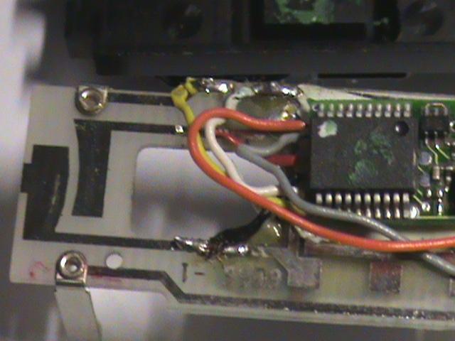

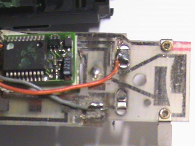

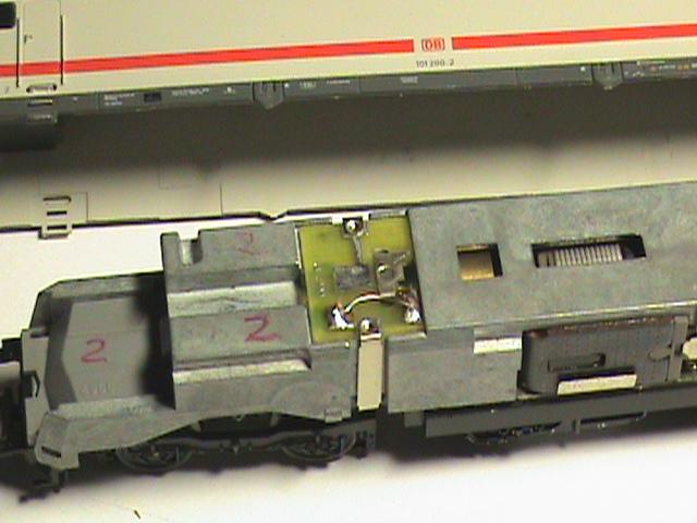

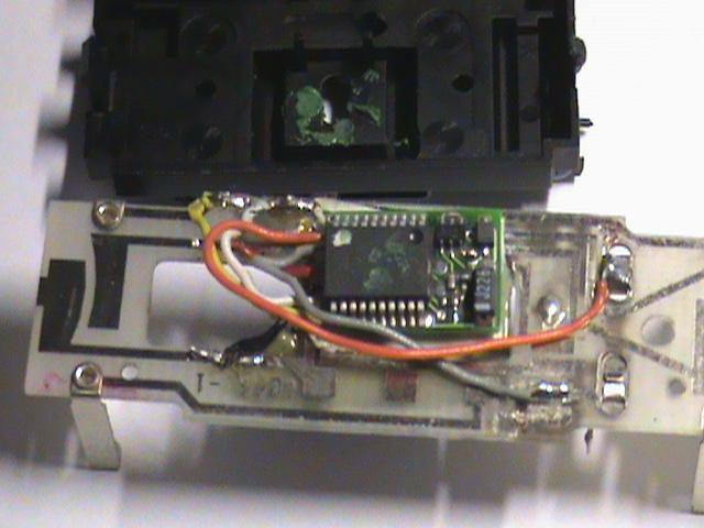

hier ein paar Bildchen von meiner 101 ohne Schnittstelle.
Ist zwar kein Meisterwerk, aber  eines meiner ersten Einbauten.
http://666kb.com/i/auues0mnilvkmjak9.jpg
http://666kb.com/i/auufd62wximse6yih.jpg
http://666kb.com/i/auuewrhkzqt29haux.jpg
http://666kb.com/i/auuey0vaav9vgfxa1.jpg
http://666kb.com/i/auueyvmtd50yf05dl.jpg
http://666kb.com/i/auuezh2t25d4om9mh.jpg
http://666kb.com/i/auuf02y3o3dux49ix.jpg
Die Dioden der Lämpchen auf den kleinen Platinen einfach überbrückt.
Den Entstörkondensator an den Motoranschlüssen kann drin gelassen werden.
Bei anderen Decoder ist er unter Umständen entfernen.
Der Decoder ist ein Uhlenbrock 73 500, der hier,widererwartend gut funktioniert.
Müsste auch mit einem DHL 74DCX oder anderen gehen.
Kühn Decoder nicht ausgetestet.
Da passt auch jeder andere Decoder rein, von der Höhe aus gesehen.
Für SX einfach den DHL 160 mit strippchen benutzen.
Die Leiterbahnen zum Motor und den Lämchen halt unterbrechen.
Hoffe ein bisserl geholfen zu haben.
