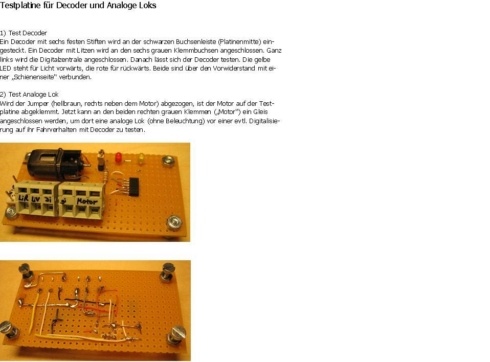

Ja, nur wird aus einer alten Krücke mit mechanischen Einschränkungen durch den Einbau kein Wunderfahrzeug. Du kannst aber die Loks vor dem Umbau auch testen. Wenn du die Beleuchtung ausbaust, kannst du die Motorausgänge eines Decoders mit den Schienen einer Teststrecke verbinden, auf der (nur!) die zu testende Analoglok steht. Dann noch die Schienenanschlüsse des Decoders mit der Digizentrale. Dann kannst du die Lok ausprobieren, indem du die Adresse des Decoders anwählst. Aber bei der fliegenden Verkabelung keinen Kurzschluss produzieren!
(Das folgende "Bastelergebnis" kann dabei hilfreich sein, um keine Kurzschlüsse zu produzieren. Einsatz für dich siehe Pkt. 2. Es ist sowohl für Decoder mit Stiften als auch für solche mit Litzen verwendbar: http://666kb.com/i/aurlxvknhxkheymtf.jpg )
Gruß Gerhard
