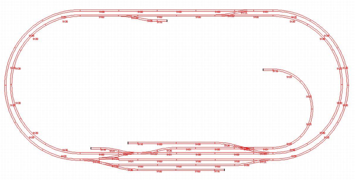

zu 1.: Stromprobleme mit meinen Weichen. Die haben einfach nicht abgeschalten. Und mit Digital ist ja überall der Strom.
zu 2.: Ähm Gleisplan ist hier: http://666kb.com/i/auofnec0ry6s5ob1e.jpg . Ich möchte eben über die MS meine Loks steuern.
zu3.: Die Weichen möchte ich analog steuern, also mit meinem Weichenstellbild( Die kleinen Schalter auf einem Brett).
zu 4.: Rückmeldung? Welche Rückmeldung, vielleicht für Signale? Teilautomatik im Sinne von Pendelstrecke: Vielleicht, ist aber nicht zwingend erforderlich. Schattenbahnhof ist eigentlich schon geplant.
Computer möchte ich eigentlich nicht mit einsetzen, da ich nicht in so eine dumme Kiste reinschauen möchte.png)
Gruß Bingo
Gruß Bingo
Funktionsdecoder, die in Loks/Wagen etc. eingebaut werden, können selbstverständlich mit der MS angesteuert werden.
Schaltdecoder für Weichen, Signale etc. können derzeit nicht von der MS angesprochen werden (zumindest offiziell nicht - man kann sie "bastlerisch" um den SX-Bus erweitern und dann kann man den vollen SX-Umfang nutzen und auch schalten - allerdings sinnvollerweise mit einem anderen Eingabegerät).
Rückmeldung: Brauchst du, wenn du deine Anlage automatisieren willst - dann siehst du und der PC, welcher Abschnitt gerade besetzt ist.
Schattenbahnhofsteuerung: Je nachdem, wie du das lösen willst, wirst du wohl mal zusätzliche Komponenten brauchen, bis hin zum bösen PC. Allerdings ist deine Anlage ja nicht so groß, dass man sie nicht mehr händisch steuern könnte.
