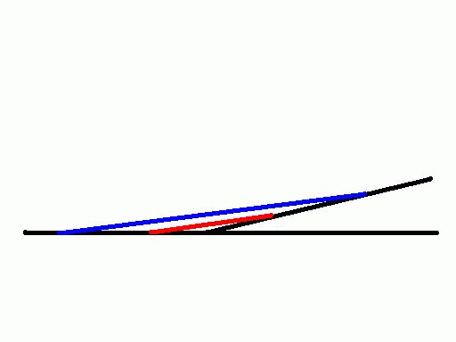

DR-Bahner Jens - 26.12.07 19:58
Hallo [N]-Fan Thomas F. & Andi
Das mit den Weichenradien habe ich versucht in einer Sikzze darzustellen.
http://666kb.com/i/aupfvzrus2nhgeiod.jpg
Die Rote Linie soll denn R300 darstellen und die Blaue den R900.
Peco legt halt im Abzweig Gleis den Radius zwischen den beiden geraden.
Wenn Ihr mal die kleine mit der großen direkt Vergleicht werdet Ihr es bemerken.
Im Sichtbaren Teil der Anlage sollte es nach Möglichkeit die Weiche mit dem größten R sein, im SBhf. kann muß man dies nicht unbedingt.

Hallo Jens, vielen Dank für Deine Mühe, aber ich verstehe es trotzdem nicht. Der Bogenradius des abzweigenden Gleises ist doch größer als der z.B. von GFN 400, leg das mal drauf!
Ich verstehe es einfach nicht!?
Danke Thomas
Danke Thomas
