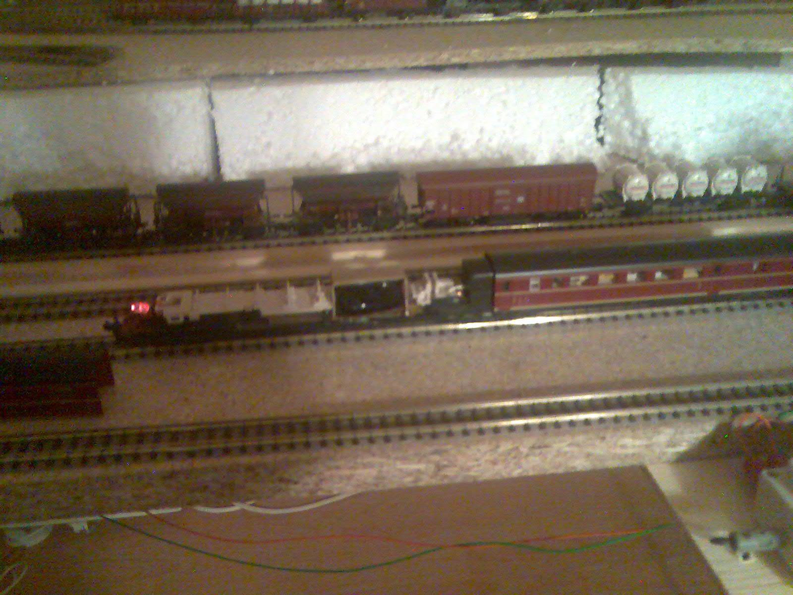

Bügelfalte - 29.12.07 17:29
so habe mal schnell ein Bild gemacht. Ich hoffe man kann es erkennen, wenn jemand noch Bilder sehen mag, kann ich welche per e-mail senden.
http://666kb.com/i/ausdtya5gizh63fyh.jpg[/img]
dennis
dennis
