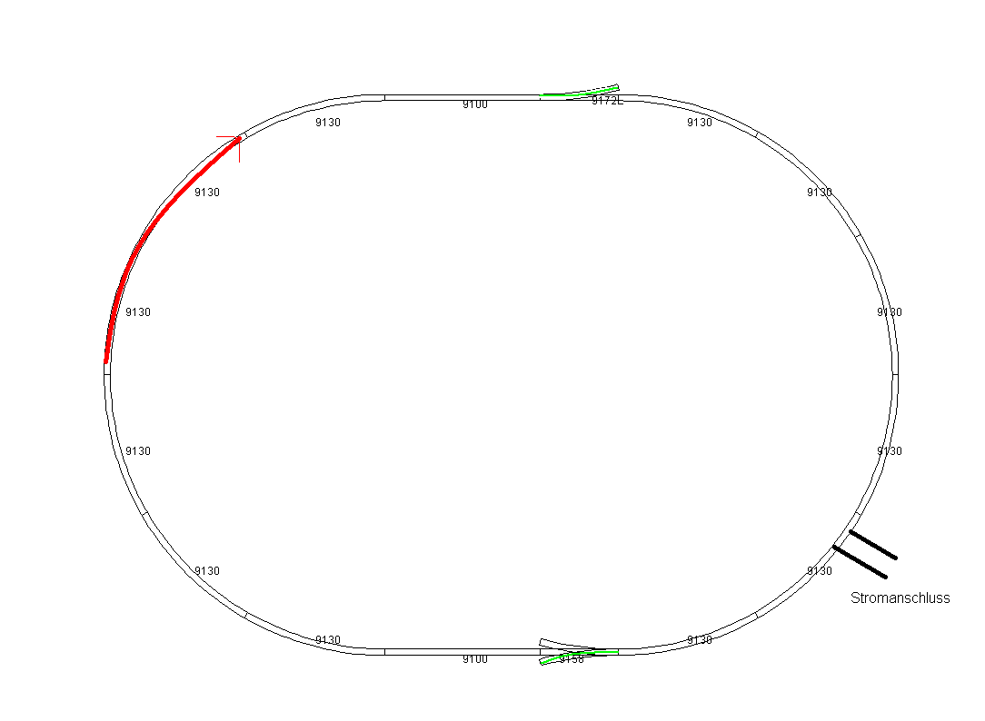

Edit: Hab hier noch ein Bild zur Veranschaulichung, die untere Weiche funktioniert aber super, da ich auf dem Gleisabzweig nach oben einen Zug stehen habe, der abgeschaltet wird. http://666kb.com/i/auo83sqkx2ar2khcy.gif

Ich habe aber nur die eine Einspeisung, so wie in meiner Zeichnung
Wo sollen die Züge denn stehen bleiben?
Zeichne doch mal die Halteabschnitte ein.
Aber mit nur einer Stromeinspeisung wirst du nicht auskommen.

==> Der rote Pfeil ist der Zug, der soll einfach mal da stehen bleiben

Ok, also bin mit dem Voltmeter durchgegangen und die Weichen haben folgendes Problem: Kommt die Spannung nicht von vorne, sondern von hinten, dann schaltet die Weiche die Spannung auf die andere Weichenstellung. Ich mache gerade einen Gleisplan für euch und stell ihn dann rein.

So, nun mein Gleisplan. Habe nur vergessen meine Stromanschlüsse reinzuzeichnen *schäm* . Die sind beide rechts außen. Pro Kreisring ein Trafo.
http://666kb.com/i/auofnec0ry6s5ob1e.jpg

Als erstes musst du mal beide Übergänge vom einen in den anderen Kreis doppelpolig isolieren! Sonst raucht dir der eine der beiden Trafos ab. (Vielleicht auch beide.)
Als zweites musst du die Skizze von Udo in Nr.3 studieren und mal genau so aufbauen - ohne den Rest der Anlage dazu. Und dann probiere mal, was da bei welcher Weichenstellung passiert.
Dann kannst du als Drittes im Gleisplan in Nr.12 sämtliche Trennstellen und sämtliche Anschlussdrähte einzeichnen.
Als viertes baust du dann Trennstelle für Trennstelle (und zugehöriger Anschlussdraht) ein und schaust, was passiert wenn die Weiche so oder so steht.
Wichtig ist, dass du nicht alles auf einmal umbaust, sondern Schritt für Schritt vorgehst. So wird es möglich, die Auswirkungen des letzten Umbauschrittes zu prüfen und ggf. zu korrigieren.
