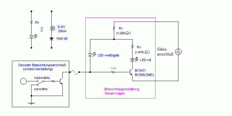

der "Verurbrechersacher" des Artikel war ich. Hier nochmal die Schaltung:
http://666kb.com/i/aun6inf54hepmegu8.jpg
Ist aber schön, wenn zwei mal ähnliche Lösungen finden.
Grüße Michael Peters
vielen Dank für Deinen Schaltplan, es ist interessant zu lesen, dass andere auch ähnliche Probleme haben ...
Gott sei Dank unterscheiden sich unsere Schaltungen, sonst wäre noch der Verdacht aufgekommen, ich würde mich mit fremden Federn schmücken ...
Ich benötige zwischen Motorwagen und Beiwagen leider zwei Drähte, jedoch kann ich das Spitzenlicht / die Schlussbeleuchtung im Beiwagen aus- und einschalten ... jede Schaltung hat halt ihre Vor- und Nachteile!

zwei parallel geschaltete Lämpchen können auch den Lampenausgang des Decoders überlasten.
Deshalb ist der Weg mit dem Schalttransistor schon richtig.
