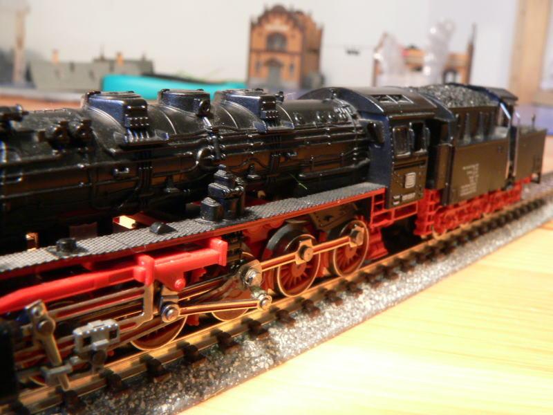

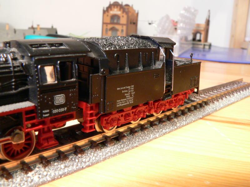

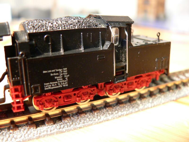

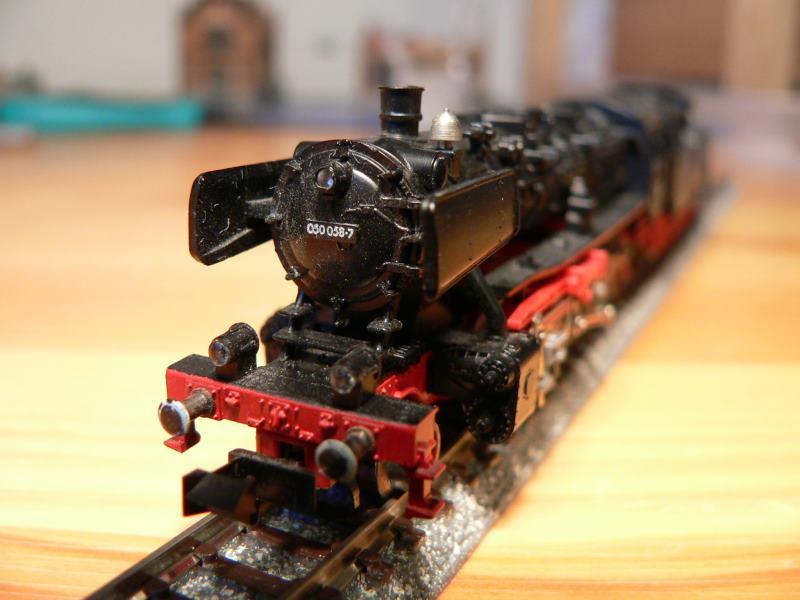

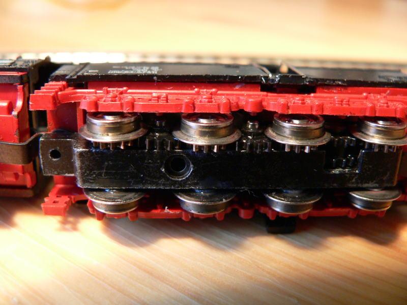

wie gewünscht hab ich schnell nochmal ein paar Fotos gemacht.
Dazu noch gleich die Frage ob jemand einen Tipp hat wie man den Staub aus den kleinen Ritzen bekommt. Ich hab es zwar schon mal einem weichen Pinsel versucht aber das hat nur auf den größeren Flächen etwas gebracht. Auf dem Bild was die Tender Untersite zeigt kann man die fehlende Schraube die den Motor hält sehen. Und auch sieht man das auf allen 4 Achsen Haftreifen sitzen. da alle Zahnräder im Tender verharzt waren bzw. mit einem grünlich/blauen Pulver verklebt waren hab ich alles zerlegt und mit Waschbenzin gereinigt und nach dem trocknen wieder geölt und gefettet. Zwischendurch hab ich den Motor ausgepustet so gut es ging und die Funktion getestet und die Kohlen mal gedreht.
Der Kessel ist noch in einem ordentlichen Zustand und da brauchte ich nur die Räder reinigen usw. Ich hoffe das Fleischmann mir die noch benötigten Kohlen und die eine Schraube liefern kann, das wäre schön. Da die Lok ja nun schon 38 Jahre auf den Buckel hat würd ich sie gern als echten "Klassiker" in Spur N am Leben erhalten.
Fred

Moin Frederick,
das mit den entstauben könnte man so machen.
Gehäuse abschrauben und mit dem weichen Pinsel und ein wenig Spülmittel waschen.
Dürfte eigentlich nix böses mit der Lok passieren.
So verfahre ich um meine Loks vorm lackieren fettfrei zu bekommen.Anschließend mit dem Fön auf kleinster Stufe und einiger Entfernung zum Modell trocken fönen...
Andy
