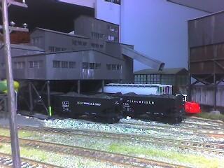

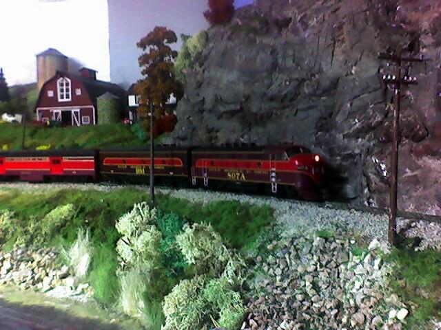

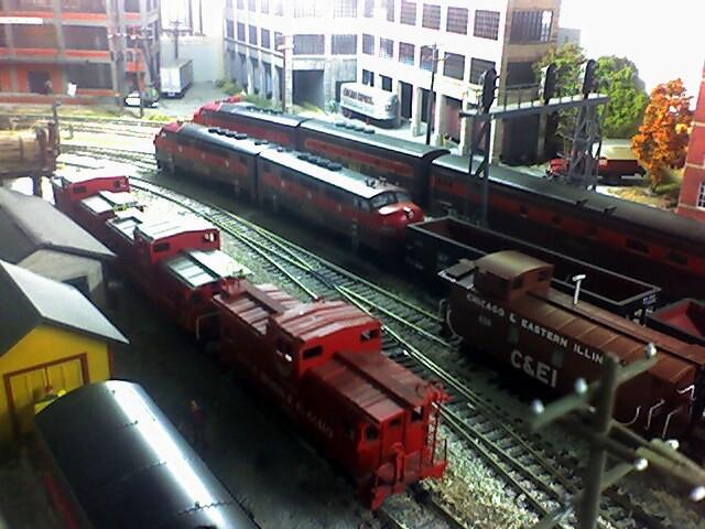

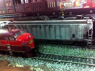

patrick_0911 - 28.12.07 11:58
ich versuch mal eben euch Bilder zu senden:
http://666kb.com/i/aur4wxemid3c459f7.jpg
http://666kb.com/i/aur4xyz5v77dpla0j.jpg
http://666kb.com/i/aur4zd1fryxr2ftv7.jpg
http://666kb.com/i/aur501msh1ockoeer.jpg
wenn das geklappt hat stelle ich noch mehr ein
