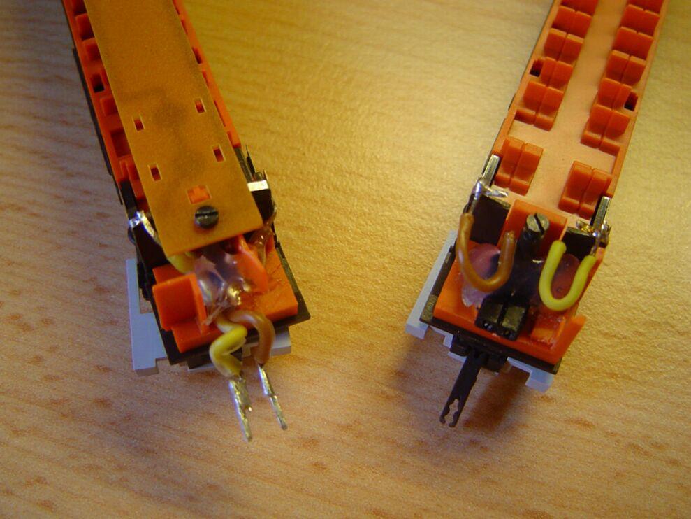

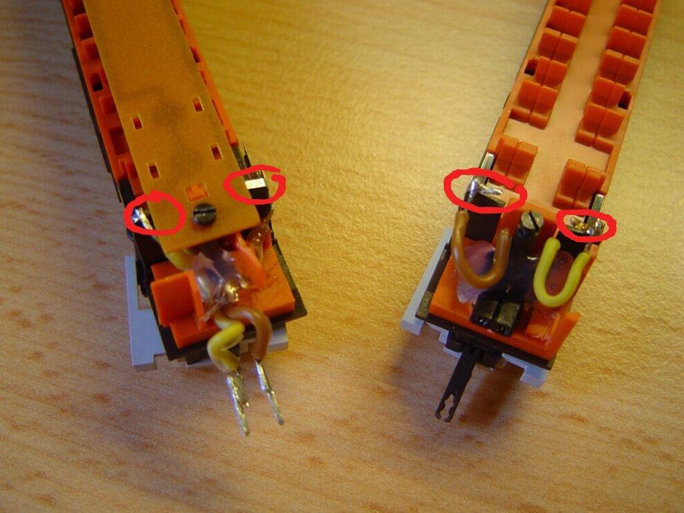

Hallo Sascha,
ich habe nun ein paar Fotos auf die Schnelle gemacht.
Hier ist der Übergang zwischen Trieb- und Steuerwagen von außen zu sehen - die beiden Kabel verlaufen im Übergang und sind kaum zu erkennen:
http://img257.imageshack.us/img257/6752/pict4137ah6.jpg
Hier nun sind die Kabel samt Öffnungen im Gehäuse zu sehen:
http://img521.imageshack.us/img521/5829/pict4138eu3.jpg
Und hier schließlich die Lötpunkte im Steuerwagen (im Triebwagen müsste es ähnlich aussehen):
http://img521.imageshack.us/img521/4869/pict4141tv5.jpg
Ich habe die flexible, dünne Brawa Litze verwendet.
Der Triebwagen wurde von mir schon vor etwa 10 Jahren umgebaut und musste seinerzeit R3 bewältigen, was er auch getan hat.
Ich hoffe, das hilft weiter.
P.S.: Weitere Besonderheiten:
+ ausschwenkende Schürzen am Gehäuse festgeklebt (wie man sieht, nicht besonders sauber)
+ Kurzkupplung der beiden Teile mit GFN-Kulissen
+ kleinere, brünierte Räder an den innenliegenden Drehgestellen (ich glaube, ich habe damals Achsen von Hobbytrain ohne große Anpassung eingebaut)

Hallo Udo und Dieter,
danke für die Bilder. WErde mal schauen, was ich da machen kann, da er bei mir acuh transportabel sein muß. Mal schauen, ob ich irgendwo kleine Stecker und Buchsen herbekommen kann.
Gruß Sascha
Gruß Sascha

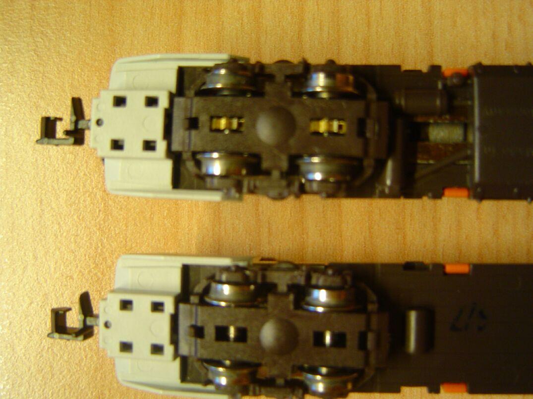

Hab heute den Thread nochmal rausgekramt. Udo, kannst du eventuell noch ein Foto machen, von den Lötpunkten, das von weiter unten fotografiert ist? Ich bin da noch ein bisschen ratlos, wo ich die Litze durchfädle. Ich habe jetzt zwar eine elekt. Verbindung mit Kupplung und Stecker zum Trennen. Aber irgendwie stottert der immer noch weiter... Woran kann das jetzt noch liegen?
Gruß Bingo
Gruß Bingo
Als Stromführungsleitung kann man auch die flexiblen Anschlußlitzen einer ausrangierten Maus benutzen. Kostenpunkt vermutlich 00, da so etwas meist in der Gerümpelkiste liegt.
Hallo Bingo,
hm, verstehe nicht richtig, welche weiteren Informationen ein zusätzliches Foto bringen könnte: Das dritte Foto zeigt die Lötpunkte mit dem kompletten Kabelverlauf, eine Durchfädelung oder ähnliches gibt es bei mir gar nicht. Oder meinst Du etwas ganz anderes?
Sobald ich weiß, was Du durch das Foto herauszufinden versuchst, mache ich gerne ein oder mehrere aussagekräftige Fotos!
Zur Stromversorgung: Die Lötpunkte liegen bei mir nach nach oben gebogenen Federkontakten, auf denen die Platine aufliegt. Wenn diese Kontakte durch das Löten ihre Flexibiliät einbüßen, könnte das die Stromübertragung beeinträchtigen.
also ich habe nun mal ein Foto gemacht, so wie es bei mir jetzt ausschaut. Aber bewegt sich immer noch nicht wirklich. Schau es dir doch bitte einfach mal an. Das mit dem Bild war eigentlich überflüssig
. Wenn es an der Stecker-Kupplungsverbindung liegt, hau ich diese wieder raus und nehme dann die Decoderlitze.
Gruß Bingo

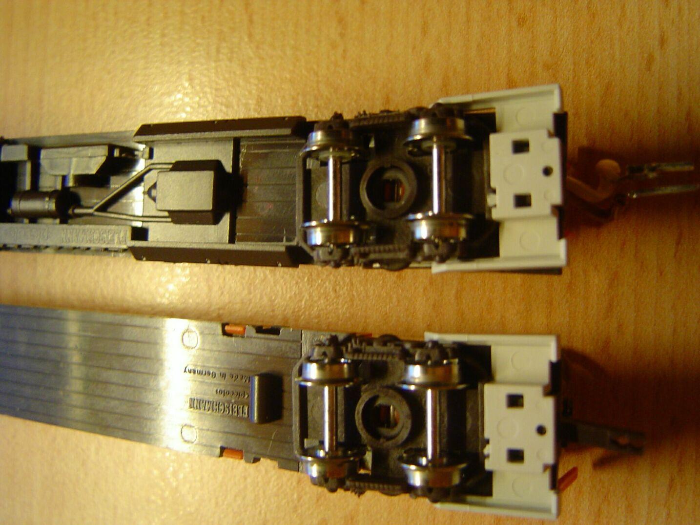

So, nun habe ich noch 2 relativ verwackelte Bilder von meinen Drehgestellen:
http://666kb.com/i/axaspkomobre7d81k.jpg
http://666kb.com/i/axaspvc0sf9n3egag.jpg
Gruß Bingo

Hallo,Bingo !
...nochmals der Werner.
<Und wie kann man eigentlich Räder, die nicht angetrieben sind, wirkungsvoll sauber machen?>
Ich rauche zwar nicht Pfeife,habe aber immer <Pfeifenreiniger> zu hause.Mit etwas Feuerzeugbenzin oder einer anderen Reinigungsflüssigkeit getränkt bekomme ich auch stärkste Verschmutzungen wieder weg. (Räder mit der Hand drehen ) !
Grüße aus Zirndorf : Werner S.

Da ich den Triebzug nicht kenne, aber stark vermtue das der Antreib den 614er ähnelt, noch ne Frage auf 2.
Antrieb auf einem Drehgestell?
Das 2te Drehgestell wird zur Stromaufnahme mit herangezogen?
Alle 4 Räder, d.h. eine Seite über Radstomabnehmer, die andere über Achsstromabnehmer?
Hast du die schleifer alle mal gereinigt? Ist da eine vielleicht einer verbogen und es gibt vom Drehgestell keinen Kontakt zum Fahrzeuggehäuse - habe ich bei einer gebrauchten 110 gehabt, Auf der börse lief die Problemlos, und zu Hause nur bis zur Weiche mit Kunststoffherzstück.
Zum reinigen: wenn die Achsen ausgebaut sind, in eine Plastikdose legen und mit Entfetter 65 einsprühenund wirken lassen, dabei immer die Dose hin und her schütteln.
http://www.reichelt.de/?;ACTION=3;LA=4;GROUP=D...958cb362432ee66f71b2
Der Dreck löst sich wunderdar und läßt sich mit einer Pinzette abnehmen, danach mit Küchenkrepp trocken putzen.
Aber VORSICHT - versuche nicht irgendwelche Teile damit zu reinigen die lackiert sind, da geht die Farbe ab, ich habe da schon Lehrgeld bezahlt und mir die Beschriftung einer BR39 versaut.
Bei leichter Verschmutzung mit einem Glasfaserradierer das rad säubern, der funktioniert auch gut bei den Gleisen.
Ich wollte mir mal den radreiniger von Tomix zulegen, bin aber noch nicht dazu gekommen.

Hallo Bingo,
ich habe die im folgenden Bild rot markierten Kontakte im Verdacht:
http://666kb.com/i/axdcmvnzg6ukxuehi.jpg
Da mal den Kontakt zur aufliegenden Platine überprüfen.
Zur genaueren Lokalisierung des Kontaktproblems würde ich folgendes Vorgehen empfehlen:
+ Triebwagen ohne Gehäuse aufs Gleis
+ Strippen an beide Pole des Trafos
+ sobald Triebwagen stehen bleibt, mit einer der Strippen den Stromweg von den Rädern zum Motorkontakt verfolgen, d.h. an zugängliche Stellen dranhalten. Wenn's mit der einen Strippe nicht geht, die andere nehmen.
+ Irgendwann wird der Triebwagen wieder losfahren, dann weißt Du
a) welche Seite dem Motor fehlt.
b) wieweit der Strom vom Gleis aus Richtung Motor höchstens kommt.
Ich hoffe, Du kommst mit dem Problem weiter!
