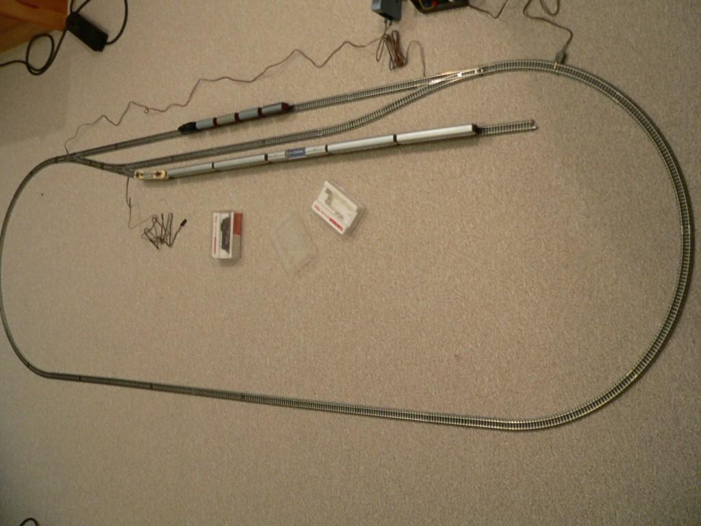

ich habe jetzt endlich alle meine Gleise für ein Testoval mit Bahnhofs und Abstellgleis von Tomix zusammen. Radius der Kurven ist 280mm/45 Grad. Die Weichen haben 15 Grad und sind elektrisch.
Habe vorhin meine Testfahrten gemacht und ein paar Bilder und Videos geschossen.
Ich werde morgen dazu einen kleinen Bericht einstellen sowie die Links zu Bildern und Videos wenn es denn alles so hinhaut wie ich gern möchte.
Viele Grüße und Gute Nacht !
Fred

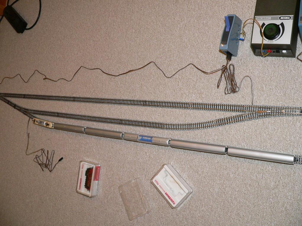

wie schon gesagt habe ich gestern meine Testfahrten auf dem Tomix Gleisoval mit Bahnhofsgleis/ Abstellgleis gemacht.

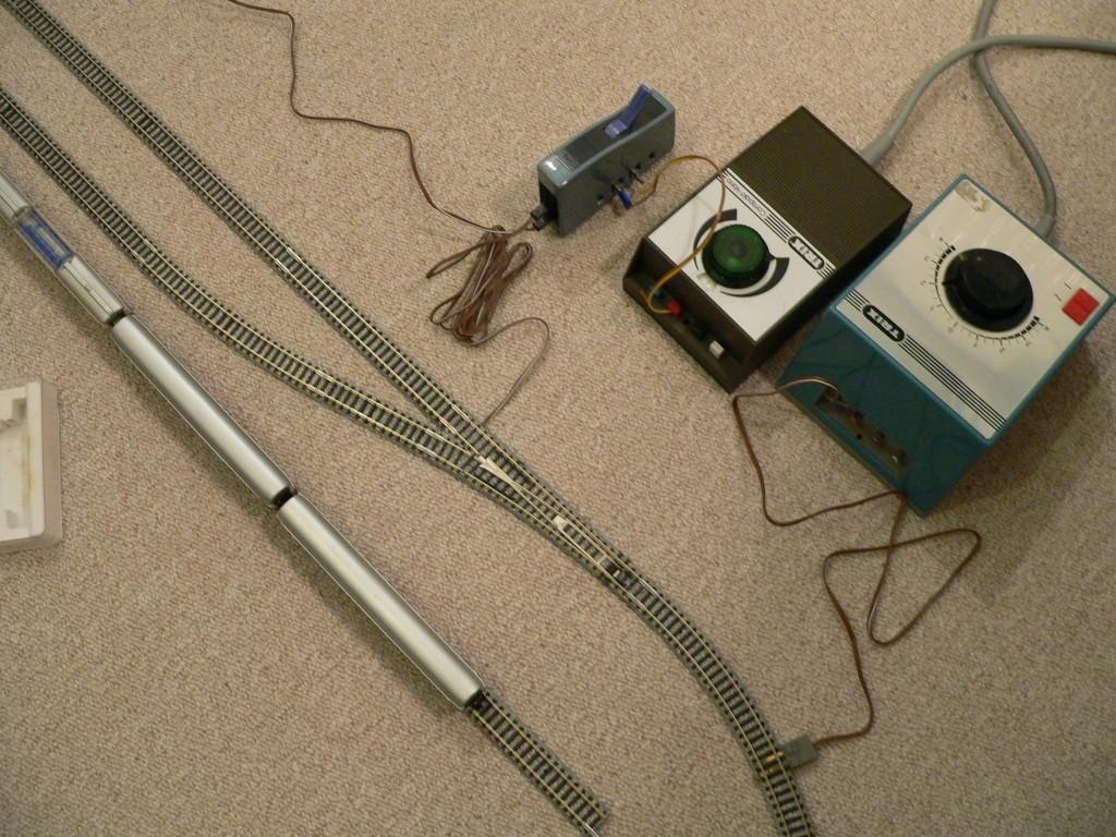

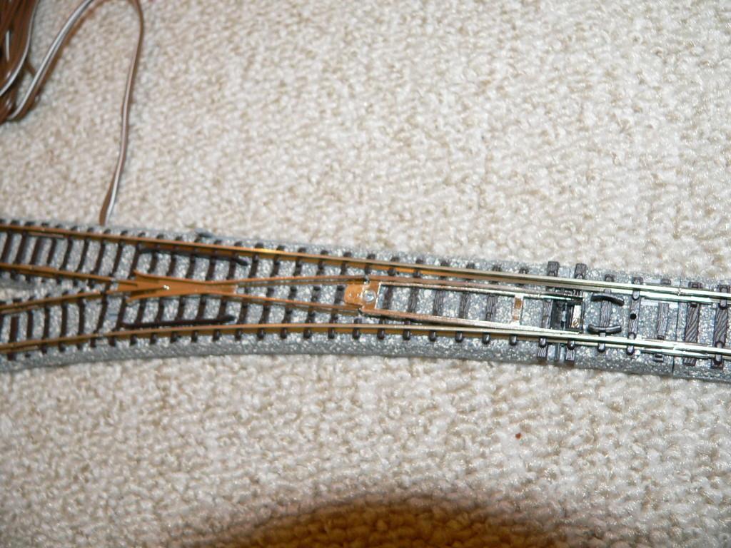

Um die Weichen schalten zu können  habe ich den Weichenschalter an einen alten Minitrix  Trafo angeschlossen (Fahrstrom) und den Regler voll aufgedreht. Damit klappt das schalten der Weichen.  Die Gleise an sich machen einen soliden Eindruck und lassen sich sehr gut zusammen als auch wieder auseinander bauen.  Die Weichen machen einen guten Eindruck und dadurch das der elektrische Antrieb integriert ist steht auch nichts über an den Weichen. Trotzdem kann der Antrieb seitlich rausgezogen werden. Das Schotterbett ist höher als bei Fleischmann und über die Einfärbung (sicher Geschmackssache) kann man sich sicher streiten.
Um zu testen habe ich eine kleine 3 achsige Fleischmann Lok (7025) benutzt um zu sehen wie es mit dem ruckeln (wegen Kontaktproblemen) an den Weichen aussieht.
Dank der stromführenden Herzstücke hat auch die kleine Lok keine Probleme. Ich bin in der mir möglichen langsamsten Einstellung durch die Weichen gefahren und sie lief einwandfrei durch (ach ja, Weiche unterstützt Stopp Weichen Funktion).
Auch mit ein paar Anhängern gab es keine Probleme. Dann habe ich noch einen Conrad Taurus mit längeren Personenanhängern fahren lassen und auch da lief alles ohne Probleme.
Für mich ist das Fazit das die Tomix Gleise durchaus gut sind und einen Blick wert, zumal sie preislich auch interessant sind. Man sieht das hier viel mehr Systempflege gemacht wurde als bei den dt. Herstellern. Grundsätzlich ist es natürlich Geschmackssache welches Gleis man benutzt denn da spielen ja viele unterschiedliche Ansprüche rein. Für meinen Geschmack ist das Tomix System aber sehr interessant !
Im Anhang ein paar Bilder und Videos.
Fred

Eine Frage zu den Weichen: Werden die mit Gleichspannung/strom betrieben? Oder warum hast du den Trafo "bis zum Anschlag" aufgedreht.? (nixverstehn)
mmG
Die Weichen bei Tomix und Kato werden mit gepolter Gleichspannung betrieben.
>> ... erden die mit Gleichspannung/strom betrieben? ... <<
Ja, die werden mit Gleichspannung betrieben. Um die Weiche umzustellen muss umgepolt werden.
>> ... Oder warum hast du den Trafo "bis zum Anschlag" aufgedreht.?  ... <<
Weil er den Fahrspannungsausgang benutzt hat. Hier wird die erforderliche Spannung erst dann erreicht.
Beim Festaufbau wird eine konstante Spannung benutzt. Das Umschalten erfolgt dann mit einem zweipoligen Umschalttaster. Z. B. der Typ MS 500J von http://www.reichelt.de/
Ein Schalter kann nicht benutzt werden, da die Antriebe dann Dauerstrom bekommen würden und durchbrennen.
Wenn die Weichen digital angesteuert werden sollen, sind Dekoder für Motorantriebe angebracht.

Du hast richtig gesehen das die Wagen leicht hoppeln. Ich hatte zwei Weichen gebraucht gekauft und ich nehm an das es daran liegt ? Das tritt aber nicht bei allen Wagen auf komischerweise.

Übrigens: Auch auf meinen Bogenweichen von Minitrix wackeln fast alle Fahrzeuge sehr bedenklich - dank der unpräzise eingelegten Kontaktbleche. Insofern ist das kein Ausschlußkriterium... Auf der Anlage des Coburger Clubs habe ich allerdings gesehen, wie superklasse das Roco-N-Gleis aussehen kann, wenn man es sorgfältig einschottert und farblich nachbehandelt. Ob ich aber dazu die Geduld habe, na, ick weeß ja nich...
