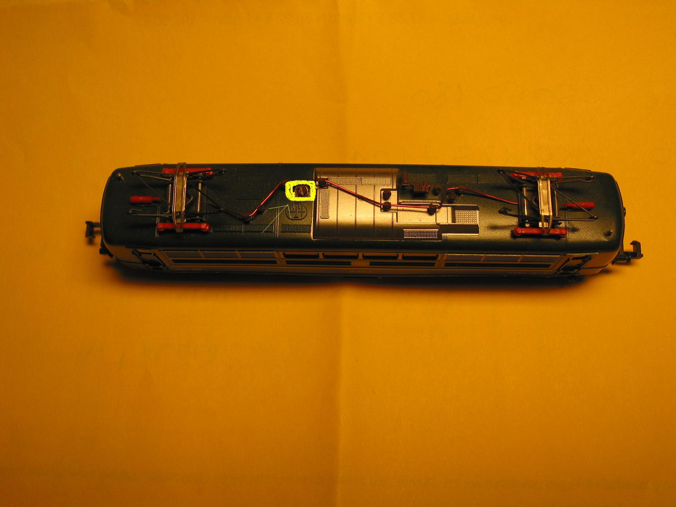

ich habe hier eine Gebrauchte E-Lok BR151 von Fleischmann, wie schaltet man diese auf Oberleitung um? Leider habe ich keine Bedienungsanleitung dazu noch sonst irgendwelche Daten zu der Lok. ich kann auch nirgends so einen Schieberschalter finden wie er bei meiner Mintrix Lok vorhanden ist. Hoffe mir kann einer von euch Helfen? leider spuckt Google auch nix dazu aus.

am Dach ist ein Drehisolator - das ist der runde Gnubbel mit dem Schlitz für den Schraubendreher.

Auf dem Dach ist neben der Dacherhöhung ein kleiner brauner Zylinder mit einer Kerbe für einen Schraubendreher. Dieser Zylinder muß um 90° gedreht werden.

hier ein Bild dazu http://666kb.com/i/aug92kfzdeg3zn8o8.jpg
gruß matthias
