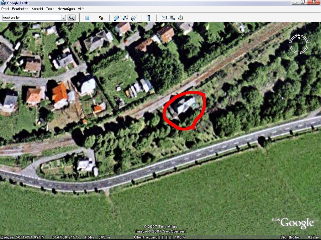

Beim Überlegen ob es einen ähnlichen Bahnhof in meiner Nähe gibt viel mir der Bahnhof ( naja eigentlich Ex-Bahnhof ) Dockweiler ein. Hier mal ein Goggle-Earth Screenshot http://666kb.com/i/auefqbyv4kapvtmv7.jpg
Hier gibt es zwar keinen Abzweig aber liegt an einer eingleisigen Nebenstrecke und ist als Ausweichstelle zweigleisig. Ich habe das Bahnhofsgebäude rot eingekreist
