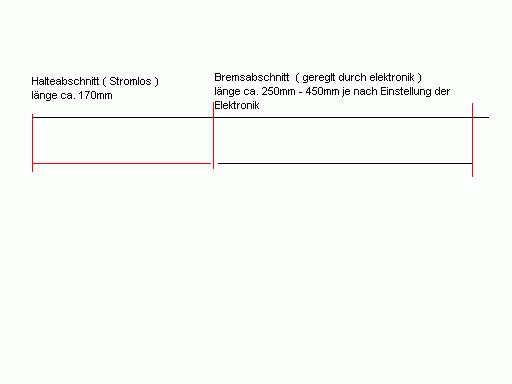

DR-Bahner Jens - 16.12.07 12:25
Hallo "Eintrachtler"
Die Empfehlung von @9 kannst Du auch mit Bremsbausteinen realisieren.
Die Trennstellen solltest Du so wie in der Skizze dargestellt mit den angegeben Längen bauen,dies funktioniert für alle Lok bespannten Züge.
http://666kb.com/i/auezjaxl5uiq631el.jpg
Durch das Abbremsen der Züge verhinderst Du auf jedenfalls Entgleisungen der Wagen.
Für Triebzüge wie Talent, SVT oder ICE musst Du Dir etwas anderes Einfallen lassen.
Beitrag editiert am 16. 12. 2007 12:56.

Ich werde mich sachlich zu dem Thema äussern.
Grundsätzlich ist der Vorschlag von Mathias in @37 ok.
Jetzt mal zu ein paar Randbedingungen die Du bedenken solltest.
Wie groß ist die Anlage?
Kann ich da vernüftige Bremsabschnitte einbauen, sofern ich es möchte?
Was für einen Betrieb werde ich auf der Anlage Haben?
Triebwagen a la Arnolds ET420 - Motor und Stromabnahme im mittlern Teil
Wendezüge mit Lok hinten?
oder nur Lok vorne?
Das sind keine Bösatigkeiten von mir, sondern von der Zeit die einen Anlage existiert.
Bei 2m² Kreisanlage auf einer Ebene, sieht das ganze anders aus, als auf 20m² auf 4 Ebene. Bei 6m Gleislänge ist es auch anders als bei 60m um von Punkt A nach Punkt A zu kommen.
Die Dinge solltest Du vorher noch bedenken.
Der Durchrutschweg (welch ein Unwort) ist auc von diversen Faktoren abhängig.
Geschwindigkeit (in wie weit Vorbild-orientiert) - Zuggewicht - Schwungmasse - Haftreifen
Überhöhte Geschwindigkeit (V-max) mit Schwungmasse und hohem Zuggewicht ohne Haftreifen auf der Lok
oder
Bummelzug ohne Schwugmasse, (zuggewicht vernachläßig bar) und Haftreifen.
Nr. 2 steht sofort - bei 1könnte das ganze über den Halteabschnitt rausgehen.
Analog - gute 2m² Klappanlage 1 Ebene - im Aufbau, Erweiterung mit SB geplannt und vorgesehen

Der Bremsweg hängt aber auch noch davon ab op Gefälle oder Steigung. In Steigungen kann der Halteabschnitt kürzer sein , im Gefälle dagegen länger damit der Zug nicht darüber rutscht. Da ich keine Wendezüge fahre und Triebwagen wie Talent,Et 420 und ähnliche nicht auf der Anlage habe reichen die Trennstellen bei mir.
3x3 m An-der-Wand-lang, max 1m tiefe, Hundeknochen mit SB

Im Schattenbahnhof mit 7 V Konstantspannung erwiesen sich Halteabschnitte 35-40cm als ausreichend. Auch bei Doppeltraktion.
Auf der Strecke hatte ich am Blockhalt auch erst 40cm, da rutschten aber etliche Loks bei 12V durch. Zumal dann wenn sie durch lange Züge geschubst wurden. Da habe ich dann auf 60cm verlängert und das war ok.
Weniger würde ich wirklich nicht vorsehen.
Hans-Jürgen
Hans-Jürgen
mal ein Kommentar von der Seite: 30-40cm, oder gar 60cm für einen Halteabschnitt sind ja schön und gut, aber nicht jeder hat den Platz für eine Anlage, auf der sich das realisieren lässt.
Kleine Anlage -> kurze Züge -> weniger Schubmasse -> kürzerer Bremsweg. Bei max. 5-6 Schnellzugwagen tuns auch 20-25cm für den Halteabschnitt, wenn er komplett stromlos geschalten wird. Im Zweifelsfall einfach mal mit dem vorhandenen Rollmaterial testen.
