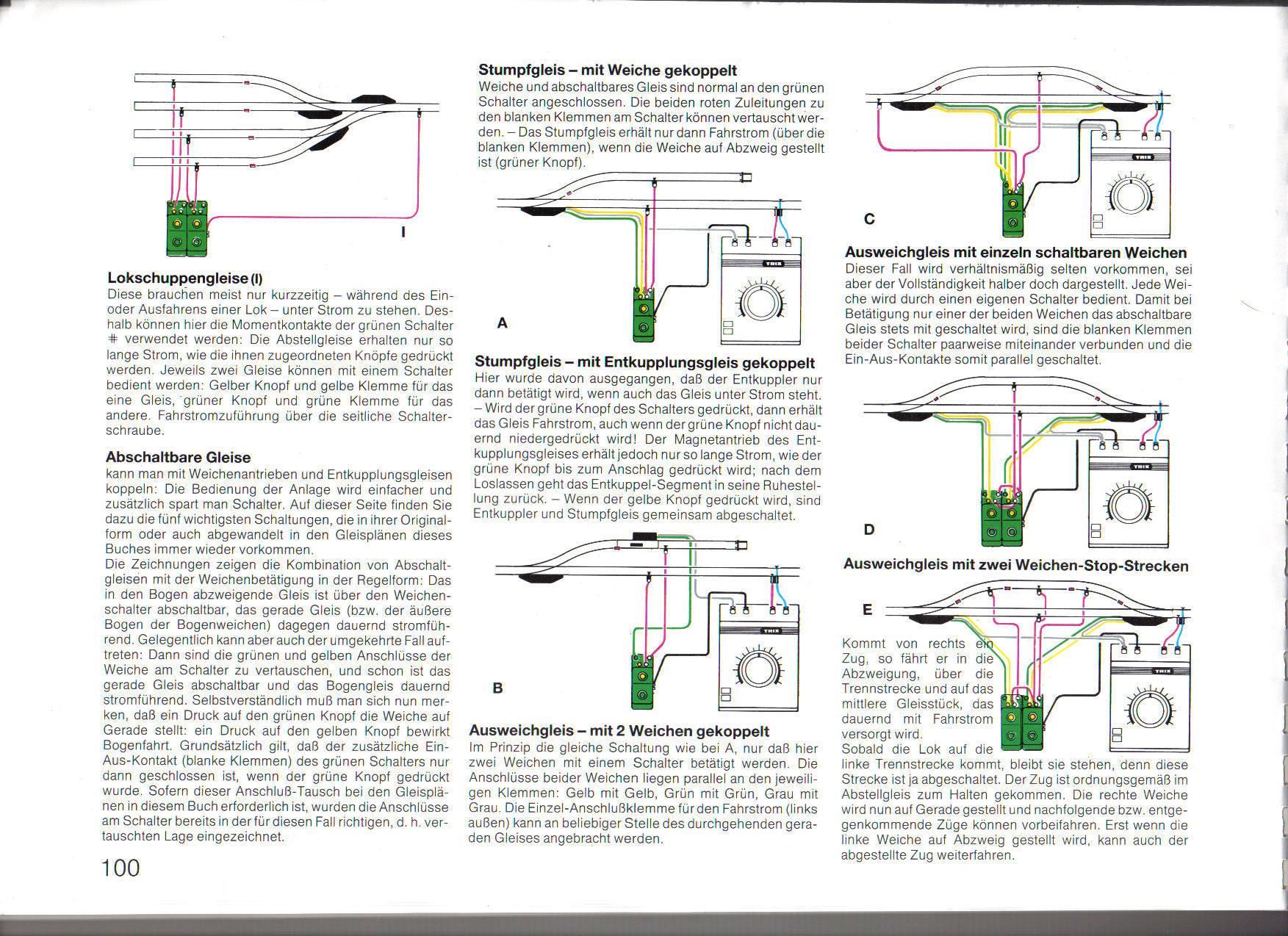

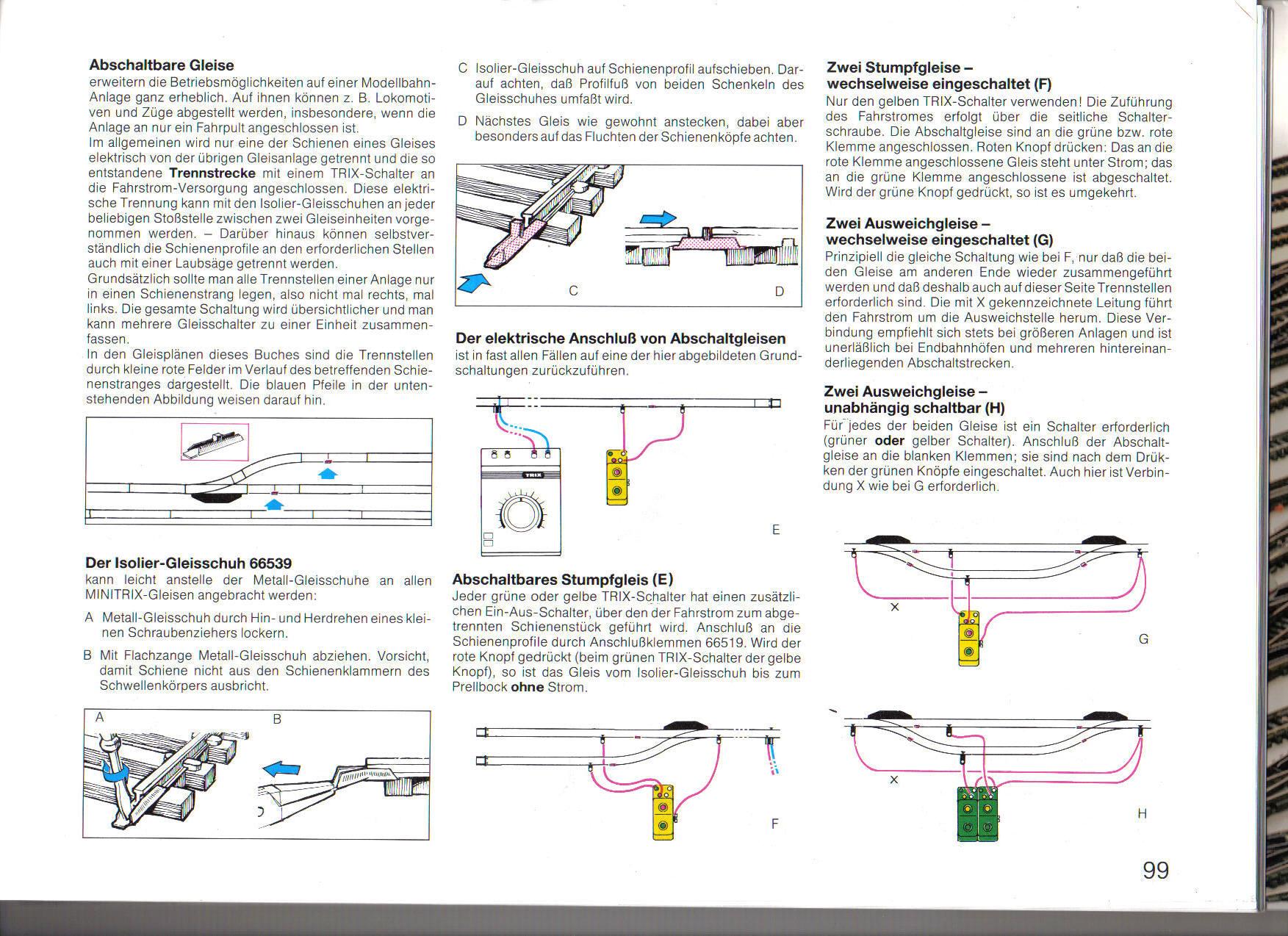

Du möchtest die Stumpfgleise, oder Abstellgleise mit stromlosen Abschnitten versehen. Da kannst Du einmal mit denkenden Weichen (Stopweichenfunktionarbeiten) arbeiten. Zum Anderen mit abschaltbaren Gleisstücken im Abstell/stumpfgleis.
Bei meiner Unterlagenloseblattsammlung habe ich 2 Seiten gefunden, die dir das hoffentlich verdeutlichen.
http://666kb.com/i/auecgguai4kcbtcs5.jpg
http://666kb.com/i/auech8xibocdghpth.jpg
@29
Perfekte Dokumentation.
Persönlich mag ich die Stopweichenfunktion (die in dem Text fehlt) - sie ist mit Abstand am einfachsten, da sie ganz ohne Drähte auskommt.
