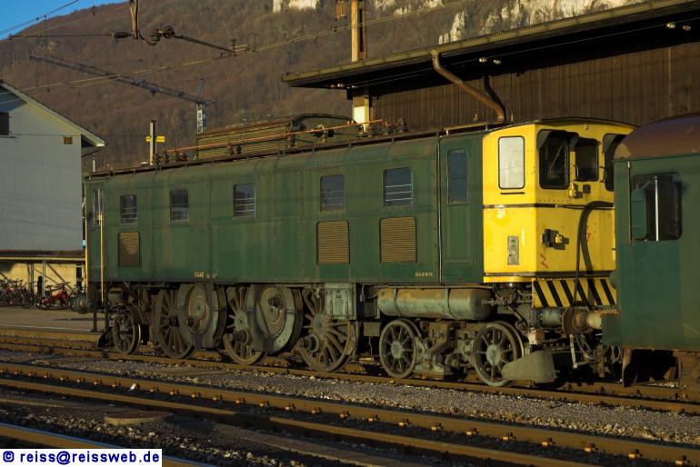

@6 ja und in Kiel steht aktuell wieder eine Heizlok, da die Heizkupplung wohl irgendwie defekt sein soll. In diesem Fall steht da eine 218
hat noch jemand Bilder einer E Heizlok ?
Gr. G:
