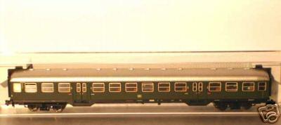

Art.-Nr. GFN 8862 und GFN 8863 letzterer mit Zugschlußbeleuchtung, Sonderserie 1999 mit KKK
PS: den GFN 8863 suche ich auch noch
edit: Bild   http://666kb.com/i/auayjtnxjm30jj413.jpg
edit: gab es auch im Set GFN 7896 mit einer BR 38 und 2 zusätzlichen 4-achsigen Umbauwagen
Beitrag editiert am 12. 12. 2007 13:03.
insgesamt gab es 3 verschiedene Wagennummern: .. 001, 002 und 009
Alle 3 sind dunkelgrüne Prototyp-Bn.
Einer davon war wohl nur im Set erhältlich...
Robert
