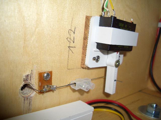

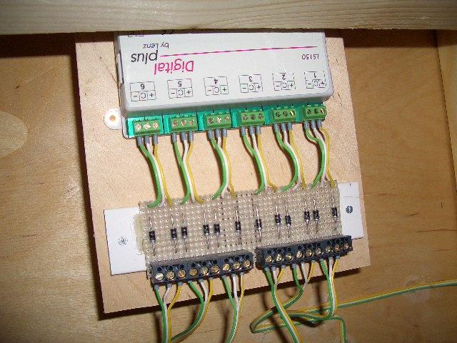

Hallo Tomi,
ich verwende auch die LS 150 und habe mir für die Dekoder eine kleine Zusatzplatine gefertigt mit zwei Dioden, die die Wechselspannung gleichrichten.
http://666kb.com/i/au9sh1z7t8bgjjkey.jpg
http://666kb.com/i/au9shvvll9sxtevvr.jpg
Das Justieren der Relais ist auch nicht sonderlich schwer, ich habe mir eine kleine Hilfe gebaut und betätige die Weichen über einen abgewinkelten, geteilten Stelldraht, den ich durch eine kleine Adernendhülse führe und mit einer Lüsterklemme verbinde.
So kann ich jederzeit den Antrieb justieren. Es ist etwas fummeliger, aber das Basteln allein macht mir schon Spaß und ich versuche, nicht immer auf fertige Lösungen zurückzugreifen
Mache dir mal ein kleines Brett und probiere das mit einer Weiche.

ich hoffe, jetzt klapps mit den Bildern.
Robby

Ich habe noch 3 Bilder hochgeladen.
Gruß, der Zackenbahner Robby

Robby, danke für die schönen Bilder.
Jaffa, jetzt wo Du sagst, dass der fotografierte Gleisabschnitt im verdeckten Bereich liegt, ist alles klar. (Habe schon einen Schreck gekriegt
