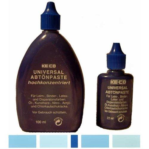

hab mir im Baumarkt  dieses Konzentrat besorgt.
http://666kb.com/i/au97nju0wefy6qd17.jpg
Kann man mit allen Farben mischen und sowohl mit Wasser, wie auch mit Verdünnung strecken.Wenn es sein muss geht es auch ohne zu Verdünnen.Haftet super und hält ewig . Hab bei meiner Vorgänger Anlage ca.60m Gleis eingefärbt und ca 1/4 aus der 22ml Flasche verbraucht.
Grüsse Mike
