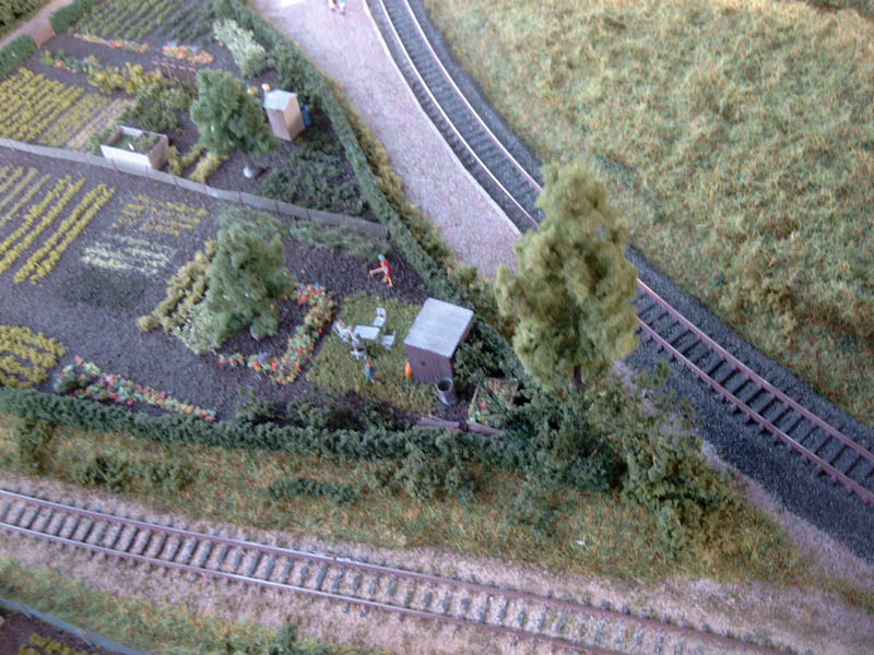

hallo,versteh den Aufwand mit dem Gipsformen nicht so ganz,hatte damals kurz das selbe Problem.Bahnsteigkanten in Kurven-na und ,so gehts.
!,5mm dicke Hartfaserplatte passend zuschneiden.Darauf Hekidurstreifen kleben.Im Abstand von 1,5cm kleine H-Messingprofile einkleben.Die lassen sich sogar teilweise in Hekidur eindrücken.Diese dann rostrot bemalen.Anschließend als Kante 1mm starkes Balsaholz so darüberlegen,das eine kleine Kante von 1,2mm überstehend vorn zu sehen ist.Aufkleben und mit Holzrepspachtel verschleifen.-,wenn man will kann man diese Kante noch einkerben, sodass Abschlusssteine angedeutet werden können.
noch Fragen??
http://www.abload.de/img/gterbahnsteiggar.jpg
wolfgang(berlin)
@3
Typisch Wolfgang: Toll in Szene gesetzt, klasse fotografiert. Bitte mehr davon........(sabber *g*)
