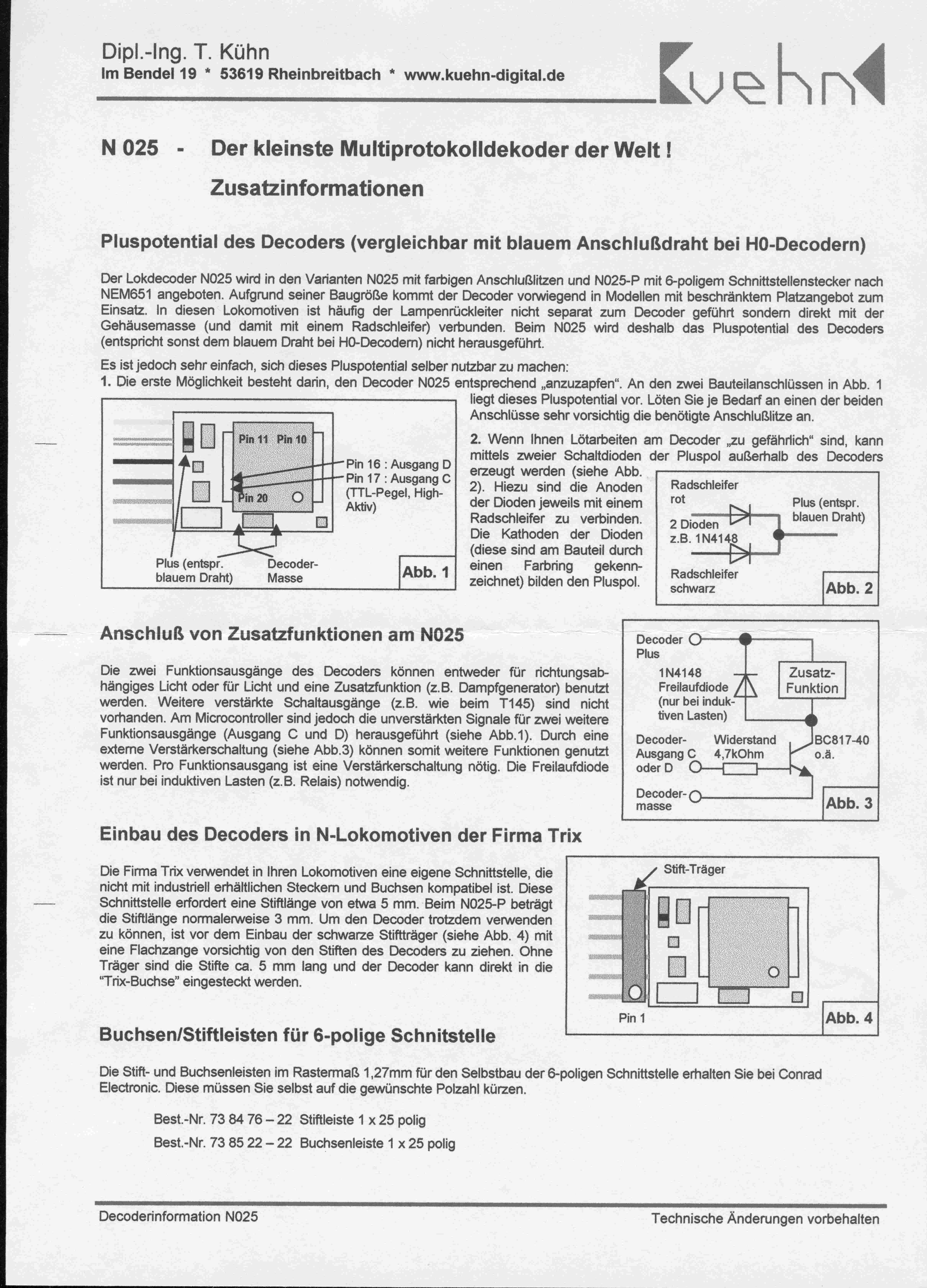

@Bingo,
wenn Du Elektronik beherrscht und SMD Löten kannst, geht das auch mit dem Kühn.
http://pswag.die160er.org/digital/kuehn/N025_zusatz.jpg
Ansonsten nimm einen Decoder der mindestens einen dritten verstärkten Ausgang hat.
Wenn der Ausgang zu wenig Strom liefert, kann man den ja extern verstärken.
