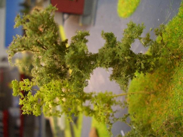

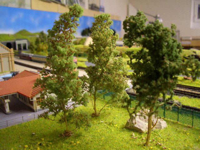

Hallo Fred,
schöne Bäume baut man aus Naturmaterial. Ich verwende Seemoos oder Meerschaum oder Grannengänsefuß (alle drei Bezeichnungen stehen für das gleiche Material), das Material kann man z.B. bei "Archtekturbedarf" bekommen. Email-Adresse lautet, glaub ich, www.architekturbedarf.de
Zwei Fotos zeigen meine Bäume. Ich tauche die Rohlinge kurz in Tiefengrund (bekommt man im Baumarkt), gebe ein Päckchen MicroFlocken in eine kleine Plastiktüte, lege den benetzten Rohling dazu, halte den Beutel oben zu und schüttele das ganze ein paar mal. Fertg sind die Bäume. Anschließend hänge ich sie etwas auf, damit das Material trocknen kann. So schaffe ich in 15 Stück in einer halben Stunde oder schneller.
http://666kb.com/i/aty3wfde55ljcoozs.jpg
http://666kb.com/i/aty3xdtqbvpcm9v9k.jpg
Viel Erfolg und einen schönen Abend,
Gerd

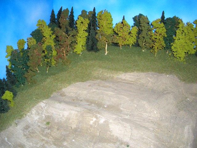

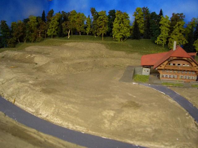

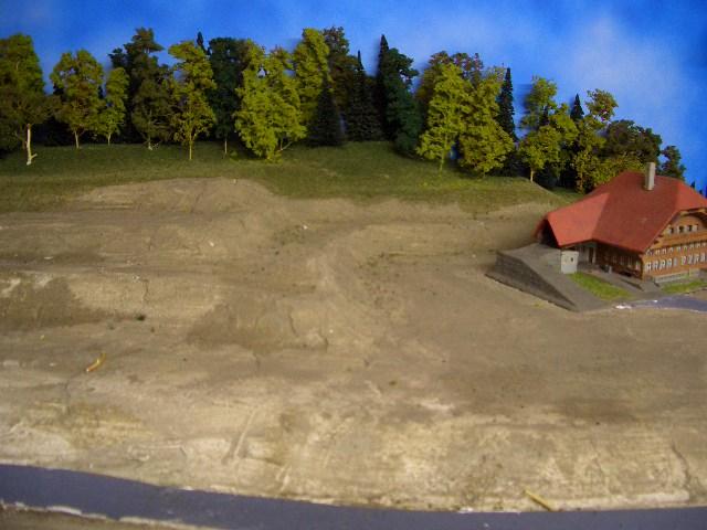

Hallo Fred,
ich habe hier in den letzten 8 Tagen einen kleinen Mischwald aufgebaut, um eine Gleiswendel zu überdecken. Die Tannen sind gekauft, da sie nur im Hintergrund bzw. zwischen den Bäumen stehen. Alle anderen Bäume sind aber selbstgemacht aus Seemos (oder wie man das Zeug auch immer nennt). Natürlich ist die ganze Landschaft noch nicht fertig, hier gings ja nur um die Bäume!
http://666kb.com/i/au0rioz3t3vbw03sy.jpg
http://666kb.com/i/au0rjctgr5ida5jcy.jpg
http://666kb.com/i/au0rk0mbk29dwiuki.jpg
Grüße von
Gerd
