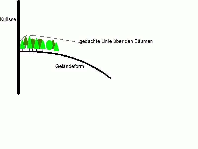

auf meiner Anlage habe ich eine Gleiswendel mit einem Hügel kaschiert. Auf zwei Seiten des Hügels sind Hintergrundkulissen mit blauem Himmel und Wolken dargestellt. Ich möchte einen Mischwald im Hintergrund mit einem Bauernhaus im Vordergrund darstellen. Meine Frage:
Wie ordnet man sinnvoll die Bäume an, um eine möglichst große Tiefenwirkung zu erzielen? Auf meiner Skizze habe ich meine Überlegung mal dargestellt. Hinten kleinere Bäume, davor etwas größere und dann nach vorne langsam abfallende Größen.
Ist das so richtig oder habt ihr bessere Vorschläge?

ist schon richtig so, müssen aber nicht unbedingt vorne ansteigen, nur wenn Baumbewuchs langsam zunimmt.

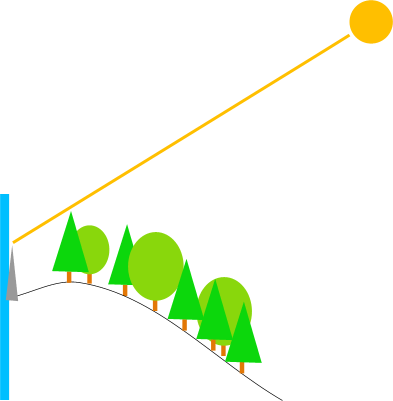

Ich würde den Hügel kurz vor der Kulisse etwas abfallen lassen und die Bäume an der entstehenden Kante platzieren, also nicht ganz bis zur Kulissenwand. Grund ist der Schattenwurf der Bäume. Die Illusion "Himmel" ist schnell dahin, wenn die Bäume ihren Schatten darauf werfen. So etwa:
http://www.kazmedia.de/bahn/fragen/schatten.gif
Wenn das Licht sehr weich ist, kann der Graben recht klein bleiben.
Wenn der Wald sehr dicht werden soll, kann man schummeln und den Hang steiler ansteigen lassen und immer kleinere Bäume nehmen oder gar die Stämme weglassen. Sieht man je in der Waldmitte eh nicht und spart enorm teure Bäume.
