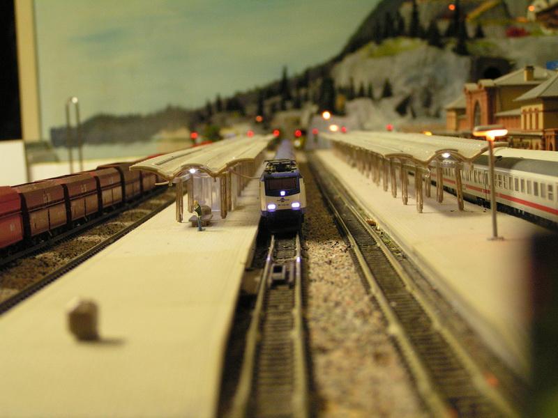

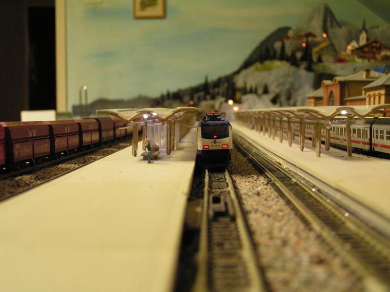

modellbahnkobold - 23.11.07 05:31
in meinen Augen,ist das eine günstige Hobbylok.
Kein Lichtwechsel Rot -Weiß,
Glühlampen statt LED,
Das in der heutigen Zeit,
Gruß Jörg
Gruß Jörg

Warum soll die Lok einen beidseitigen rot/weiß Lichtwechsel haben?
Eine schiebende Lok, deren Stirnlampen brennen ist genauso vorbildwidrig wie das eingeschaltete Schlußlicht einer ziehenden Lok.

Hallo allen
Prosit fürs neue Jahr und alles was dazu gehört.
Ich bin weitgehend entauscht Úber dem Qualität vom Metronom set. Sowohl fuer dem Loc als auch dem wagons obwohl die sehr gut aussehen ist es ganz einfach Mist.
Dem Steuerwagen lichtwechsel schalter habe Ich sofort ersetz durch einem decoder wass die laufwiederstand ungefähr um die helfte reduzierte. Hier oben steht schon alles geschrieben was Ich mit dem Loc erlebt habe und noch immer.
Bin einfach der meinung besser ein vernuftiges modell mit gute lauf eigenschafften als solche mist für eine niedricher preis. Es hat nichts mit China produktion zu tun aber vielmehr mit Qualitäts controlle vom Trix. ( Früher war in jeder verpackung ein controll zettel vorhanden) Wenn die dem Chinesen nichts sagen wird es auch nie was werden so auch wie die antrieb vom ICE 3.
Vorlaufig habe Ich die nase voll vom Minitrix.
Abgesehen davon habe Ich die licht wechsel nach weiss - rot umgebaut mit smd leds. Hatte dafür schon eine grossers loch geborht im gestell so ende garantie. Aber letzendlich doch noch wass schönes
http://www.666kb.com/i/auxoz8i55ojo0sb4i.jpg
http://www.666kb.com/i/auxpcv4m1xqyhhdg2.jpg
Gruss Rob

@40
... ich will ja nicht meckern, aber das Spitzenlicht mit drei roten Laternen in A-Form entspricht genauso wenig der DS/DV 301 (sprich dem Signalbuch) wie kein rotes Licht. In sofern hast Du im Vergleich zu Trix keine Verbesserung erzielt. Im Gegenteil... bei Trix könnte man die Situation noch durch einstecken von Zugschluss-Scheiben vorschriftsgemäß verbessern....png)
103er
