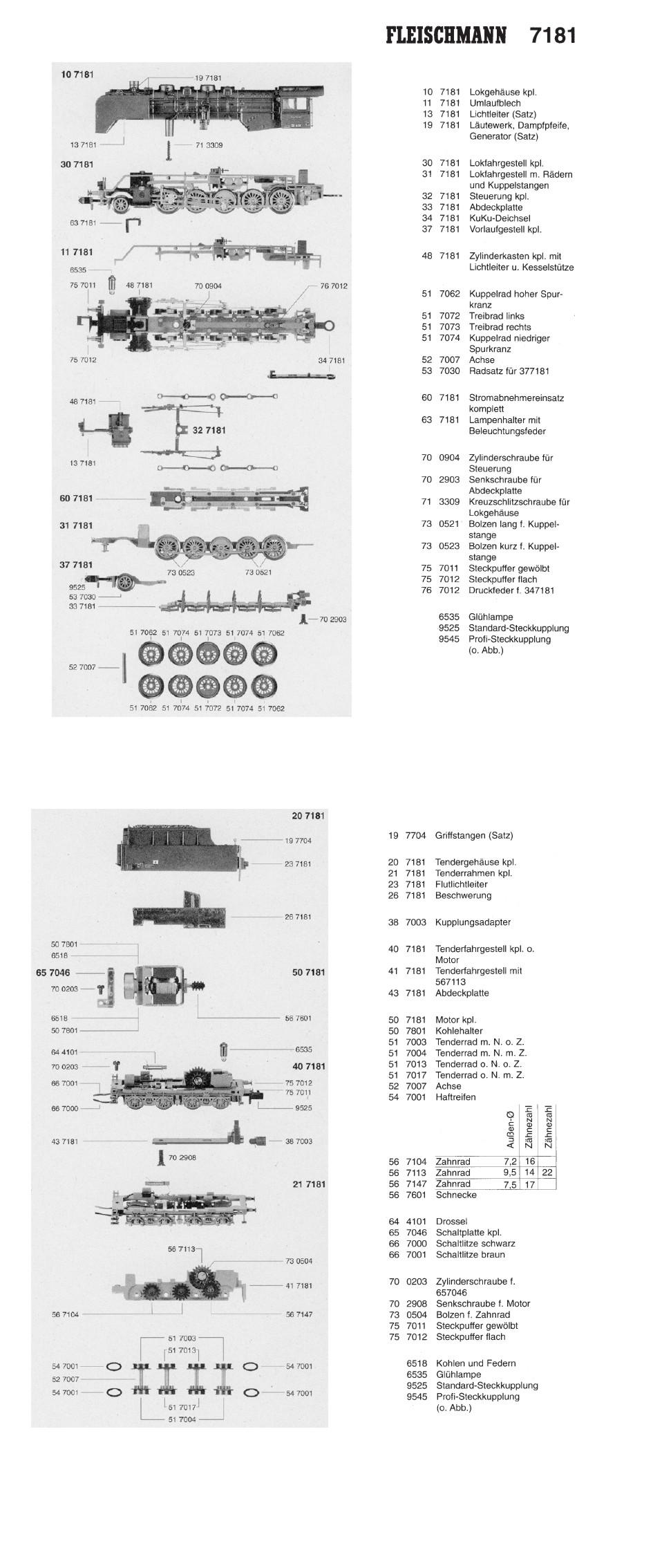

ich habe ein Problem. Bei meiner GFN BR 051 (Art. 7177) ist das Verbindugsteil das die Treibstangen an der mittleren Treibachse verbindet, abgebrochen. Eine Anfragemail bzgl. des Ersatteiles bei GFN ergab, daß dieses Teil (lt. GFN Umlaufblech Ersatzteil-Nr. 117175) nicht mehr lieferbar ist. Kann mir jemand einen Tip geben, wo ich das Ersatzteil noch bekomme, oder wie ich mir sonst behelfen kann?
Vielen Dank für evtl. eintreffene Tipps und viele Grüße
Jörg
PS: Ich habe die Anleitung mit dem betreffenden Teil bereits eingescannt ,markiert und als Anlage an GFN mitgeschickt. Bei Bedarf kann ich sie hier auch noch hochladen.

die Ausführungen bzgl. der Loknummern sind ja durchaus interessant und lesenswert, helfen mir jedoch bei der Lösung meines Problemes mit den gesuchten Ersatzteil nicht wirklich weiter. Einen Scan mit dem gescuhten Teil habe ich nun eingefügt, vielleicht klappt es dann ja damit.
http://img143.imageshack.us/img143/8316/br051og4.jpg

Hallo Jörg,
dein Bild ist "etwas" zu klein.
Grüße, Uwe
hallo Jörg,
also wenn die halbe Briefmarke das ist, was du auch an GFN geschickt hast, wundert mich nicht dass da nix vernünftiges bei rauskam... so wie das Ding hier auch niemandem zur Verdeutlichung deiner Beschreibung helfen wird...
das mit dem Bild habe ich auch gemerkt, ich habe nochmals eine Versuch gestartet, ich hoffe, es ist jetzt besser.
http://img84.imageshack.us/img84/6136/br051le9.png
Jörg

GFN hatte eine große "Word"-Datei, die war gut zu erkennen. Aber das gesuchte Teil dürfte ja wohl kein Umlaufblech sein, wie von GFN bezeichnet, oder???
Jörg
Das sieht so aus, als wenn du den Kurbelzapfen meinst.
Dieses kleine, silbergraue Plastikteil ?
ich mein's auch grade, dass das wohl kein Umlaufblech ist!
Was ist nun hinüber? eine der Stangen oder der Niet?
edit: nicht Niet - Kurbelzapfen war das richtige Wort!

Hallo Udo,
das dürfte hinkommen, ein silbergraues Plastikteil ist es jedenfalls. Es verbindet drei Treibstangen und verbindet diese dann mit dem Rad.
Jörg
>> ... Aber das gesuchte Teil dürfte ja wohl kein Umlaufblech sein, wie von GFN bezeichnet, oder??? ... <<
Doch, das ist es.
Die Steuerung ist mit den Gelenken am Umlauf vernietet und der Kurbelzapfen ist an der Schwingenstange fest.
Ich habe das Teil auch schon mal gewechselt.

Naja, egal wie das blöde Teil nun heisst, jedenfalls ist der Plastikkram kaputt und ich bräuchte ein neues oder einen Tip wie ich die Lok sonst wieder zum Laufen bringe. Es handelt sich hierbei nämlich um meine erste Dampflok aus meiner Kindheit und in der Beziehung bin ich etwas sentimental.

Also wenn es das Teil nicht mehr gibt fällt mir noch das Nachfolgemodell ein, vielleicht kann man damit was anfangen (evtl komplett gegen das feinere Gestänge tauschen)
Hallo Jörg
Eventl. kann Dir Hr. Möllinger weiter helfen.
www.moellinger.de
Oder Du schaust ob ein passendes Ersatzteil aus der neuen 50iger paßt.
http://666kb.com/i/atq1c0ixgmipv4cf1.jpg
Beitrag editiert am 21. 11. 2007 21:41.
Schaue mal hier: http://www.picturedepot.de/image/2974.jpeg
ich habe bei der neueren BR 50 mal das entsprechende Teil rot eingekreist. Da gibts die Steuerung einzeln.
Vielleicht hilft die das bei GFN weiter.
Beitrag editiert am 21. 11. 2007 21:51.
da nennt es sich aber Steuerung, Umlauf ist da ein anderes Teil...
soviel zur Beseitigung von Unklarheiten
grinst
So jetzt habe ich mal bei Herrn Moellinger angefragt, wenn das nicht klappt, versuche ich mal bei GFN die Steuerung der BR 50 zu bekommen und hoffe, daß ich die verwenden kann. Lt. GFN - Ersatzteilliste wäre es ja noch lieferbar.

Hatte KH nicht ein neues Gestänge für die BR50 alt im Sortiment.
Hier mal ein bißchen nach unten scrollen
http://www.kh-modellbahnbau.de/html/templates_2...526ffa902ecad1f6d10#
