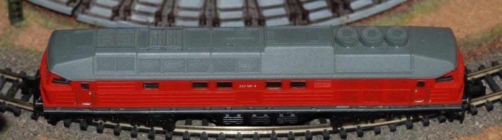

Hallo zusammen, möchte euch heute einige meiner Umbauten zeigen. Habe mir vor einigen Jahren eine Airbrushpistole gekauft, um mir Modelle zuschaffen, die es so nicht zu kaufen gibt.

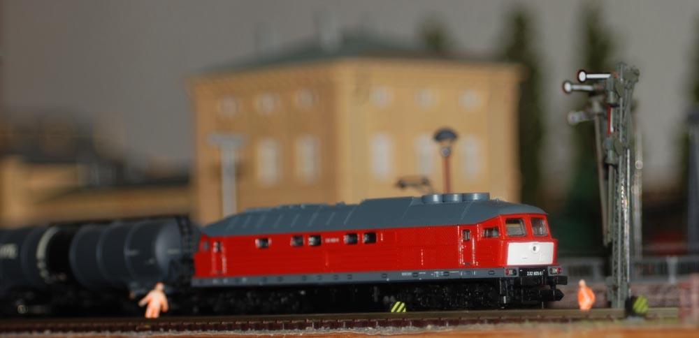

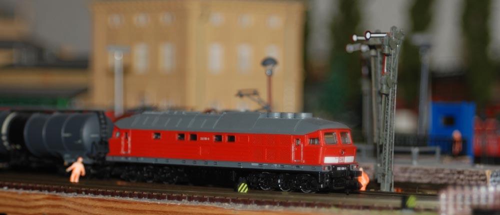

Meine Erste war 232 100 und diese ist aus 232 800 von Minitrix entstanden. Die grosse Herausforderung dabei war, die Siemenslüfter, sowie die Blindleistungsanlage nach zubilden. Beides ist ja bekannter weise bei Trix-Loks nicht vorhanden. Kurzer Hand habe ich diese Teile bei entsprechenden Modellen von Brawa mittels Silicon abgeformt und mit Epoxitharz ausgegossen. Mittlerweile haben eigentlich fast alle meine Ludmillas zu mindestens Siemenslüfter bekommen, soweit das natürlich dem Vorbild entspricht.
http://666kb.com/i/atnycmxdrjqr92x5z.jpg
http://666kb.com/i/atnyd5vy9pit4jl2f.jpg

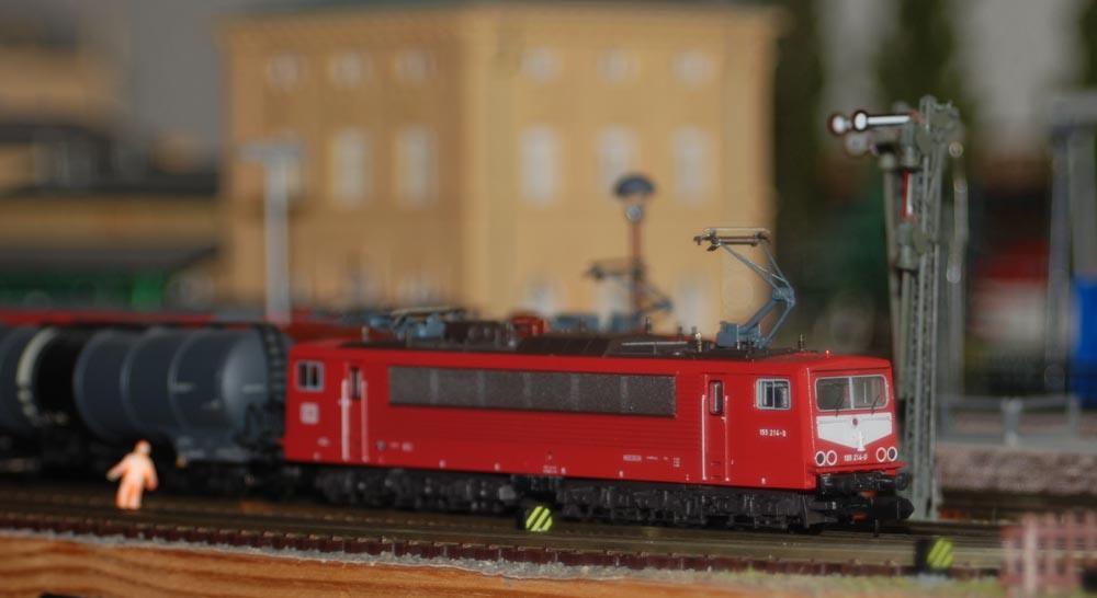

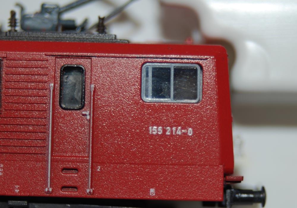

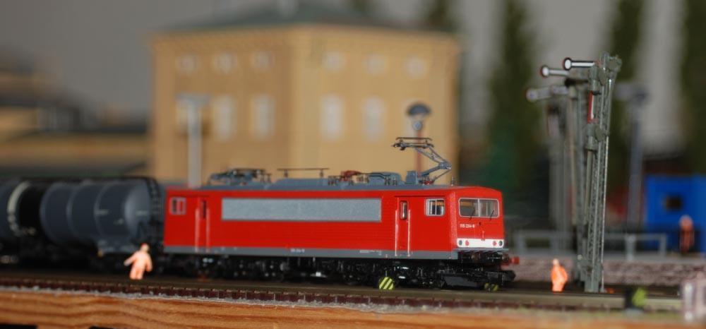

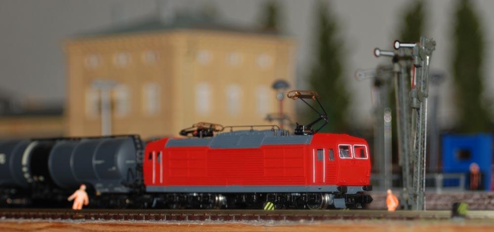

Als Zweite kamen 155 234 und 214 an die Reihe. 155 234 ist aus 155 128 entstanden, also Cargo-Schriftzug weg, Kontrastbalken durchgehend und Einholmpantografen. Die Dachleitungen habe mit den Umbausatz von Eichhorn gestaltet, was finde ich sehr gut aussieht und einfach zu machen ist. Bei 155 214 ist die Leitung noch nicht vollständig.
http://666kb.com/i/atnydj1jq05h2s0vb.jpg
http://666kb.com/i/atnydtgh4r06qep9j.jpg

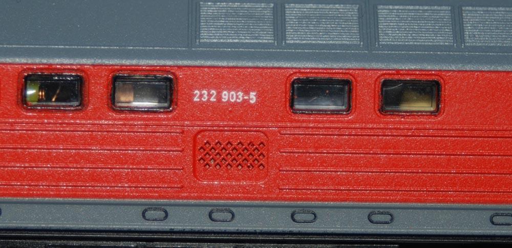

Als Dritte stand 232 903 an, wobei hier die Kontrastfläche das Schwierigste war. Da ich die alte Griffstange gelassen habe, war es sehr schwer eine saubere Kontur zu bekommen. Letztlich half mir da ein feiner Pinsel. Alle Loknummern habe mit Hilfe eines Beschriftungssatzes für Bundeswehrfahrzeuge in 1:87 gemacht. Das bedeutet jede Ziffer einzeln an seinen Bestimmungsort zubringen.
http://666kb.com/i/atnye5t2wwp0yiwyv.jpg

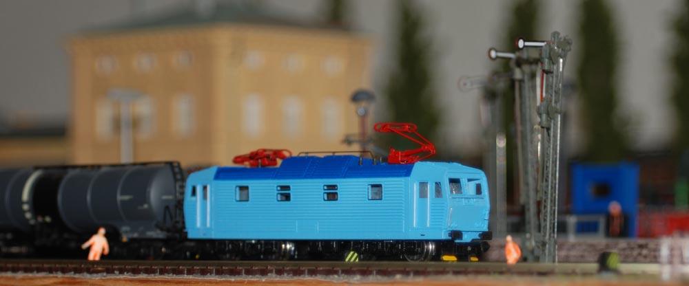

Die blaue Knödelpresse soll 372 010 und die Rote soll 180 002 mit Railion DB Logistics werden. Es sind Gehäuserohlinge von CB-Modellbau auf Fahrgestelle der BR 1044 von Roco. Diese habe ich bewusst gewählt, da der Achsabstand und die Drehgestellblenden(müssen zugeschnitten werden) am ehesten dem Orginal entsprechen und einen vertetbaren Kompromiss darstellen. Die Decals habe ich bei Kuswa bestellt und hoffe das sie bald kommen.
http://666kb.com/i/atnyen8ccehokdwfb.jpg
http://666kb.com/i/atnyexydjm7i1ehk7.jpg

Zu den Loknummern. Diese zu bekommen, ist ja heute kein Problem, Kreye, Kuswa, usw. Das kostet aber und man hat diese relativ grosse Trägerfolie, die man nur schwer unsichtbar bekommt. In meiner anfänglichen Unerfahrenheit, ja gar Unwissenheit der verschiedenen Anbieter, bin ich bei meinem Händler eben auf folgende Sache gestoßen.
http://666kb.com/i/atqzunpfvjp6wwgn6.jpg
1.Vorteil: keine geschlossene Trägerfolie und damit jede Ziffer einzeln und damit "Vorbildgerecht"!
2. Vorteil: sehr kostengünstig gegenüber Einzelanfertigung.
Nachteil: es ist eine höllische Fummelarbeit die einem graue Haare wachsen lässt und manchmal in puren Hass gipfelt.
Aber seht selbst.
http://666kb.com/i/atqzv3t6z7mouqq0y.jpg
http://666kb.com/i/atqzvo0uxusm5ci82.jpg
