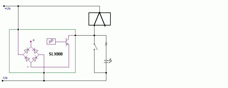

Michael Peters - 19.11.07 23:00
hier mal ein Schaltbild, wie auf einfache Art und Weise Taster und LED eines Schaltpultes an Weichendecoder angeschlossen werden können.
Auch die Ansteuerung über eine Software ist kein Hindernis:
http://666kb.com/i/ato2adj5yndli9uyb.jpg
Grüße Michael Peters
Edit: Tipfehler
Beitrag editiert am 19. 11. 2007 23:01.
Edit: Tipfehler

Da ich kein Elektroniker bin, kann ich leider mit dem Link von Michael nicht so recht was anfangen. Erklär mir bitte mal das mit dem Anschluss der Taster genauer. Geht das auch mit Modulen von MDVR ?

Michael Peters - 20.11.07 22:57
Hallo Günther,
weiter oben hast Du gefragt, wie das mit den Tastern geht.
ich komme leider erst jetzt dazu, Deine Frage zu beantworten:
betrachte den Weichendecoder mal einfach als elektronisch gesteuerten Taster: der Transistor im Ausgang ist nämlich nichts anderes. Er schaltet die Weichenspule einfach auf Masse und die Weiche schaltet.
Nichts hindert Dich daran, parallel zu diesem Transitor einen mechanischen Taster (im Stellpult) anzuschließen und die Weiche auch manuell schalten zu können. Die LED mit Vorwiderstand zeigt dann einfach an, wie die Weiche steht, abzweigend oder geradeaus.
Ich habe die Schaltung, so wie in dem Link gezeichnet, mit den Decodern von Rautenhaus realisiert, und es funktioniert ohne Probleme.
