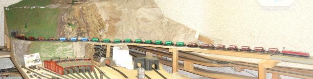

ich habe mal ein paar 267 hinter eine Lok gehängt und auf den Berg gefahren.
guckst du hiaa
http://666kb.com/i/atq2lrv71i0z88avz.jpg

@4 - eff
beeindruckende Landschaft. So viel Platz hätte ich auch gerne... Mein Zug wird auf jeden Fall kürzer.
