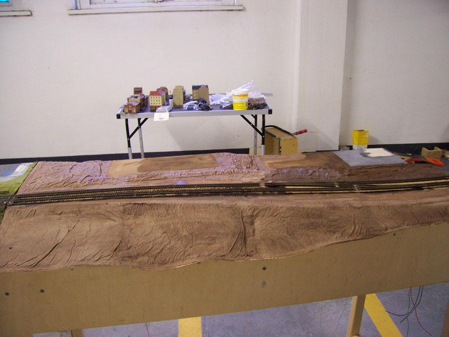

Kai_Eichstädt - 07.11.07 13:52
Moin Thomas (# 4),
"ich habe leider absolut keine Ahnung wie ein Geländebau nur mit Styrodur ohne Gips etc funktionieren kann."
mit Küchenpapier sowie einem Gemisch aus Wasser, Leim und Abtönfarbe:
http://666kb.com/i/arv5oj9oxqv3jrn4t.jpg
http://666kb.com/i/as18or6w13fgc7f5c.jpg
