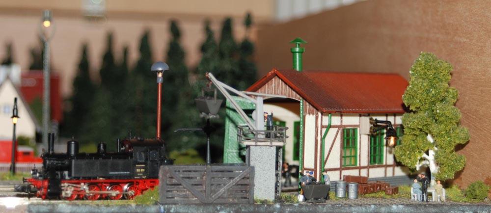

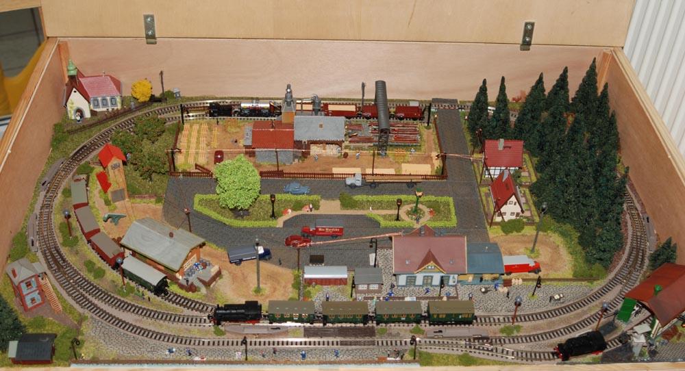

Hallo zusammen, möchte euch meine "Kleine" Anlage vorstellen. Sie entstand aus der Idee heraus, eine schnell verfügbare Anlage zuschaffen, die auch transportabel ist. Die Maße sind 85x 65x 15 cm und waren durch den mir zur Verfügung stehenden Wegstellplatz definiert. Da sich viele Modelle der Epoche 2 in meinem Bestand befanden, ich aber auf meiner "Grossen " vorwiegend Epoche 5 fahre, war das Anlagen Thema und die Epoche schnell gefunden. Alle Gleise und Weichen sind von Fleischmann und ich wählte Radius 2, so das ich Bogenweichen verwenden konnte. Leider erwies sich das im Nachhinein als Fehlentscheidung, weil einige Arnold- und Roco-Modelle Probleme mit die Bogenweichen haben.
Sicher kann man bei diesen Platzverhältnissen keine grossen Fahrstrecken und Rangiermöglichkeiten erwarten, aber das war auch nicht die Idee. Ich habe sehr viel Wert auf die Ausgestaltung und Detaillierung der ANLAGE gelegt. Sie wird natürlich nie ganz fertig werden, weil es immer noch etwas zutun gibt.
So nun viel Spass beim betrachten der Fotos.
Herzliche Grüsse
Axel

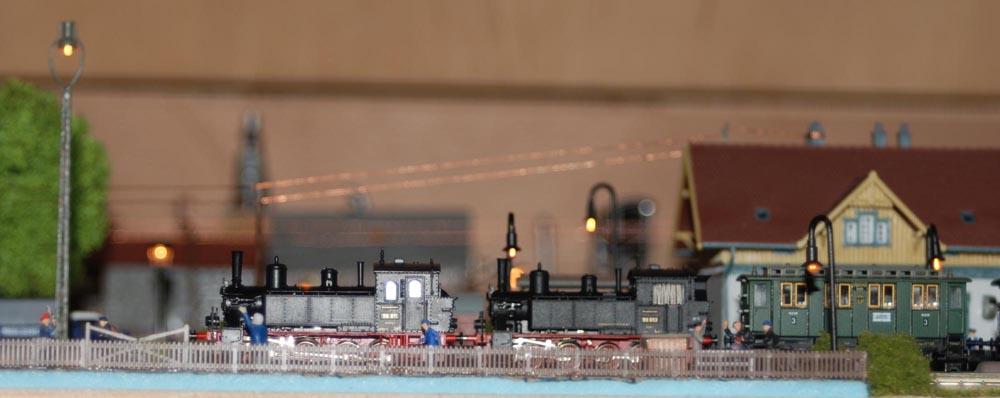

Sehe ich da recht? Hast Du da auch Strommasten aufgestellt und Stromleitungen verlegt?
Womit hast Du diese gemacht?

hallo, ja es ist das Freileitungssystem von Busch, jedenfalls in Teilen. Das Trafohaus habe ich stark in der Höhe gekürzt und das Tor neu eingepasst. Dahinter befindet sich eine Sicherung! Die Masten sind Telegrafenmasten von Auhagen Spur N. Der Draht ist Orginal. War eine ganz schöne Fummelei die Leitungen zu ziehen. Der Güterschuppen und das Sägewerk werden über diese Leitung mit Strom versorgt. Die anderen Häuser leider nicht, da diese schon beleuchtet waren, als ich auf die Freileitungsidee kam.
Gruss axel

Hallo Axel,
sehr schön. Wenn ich doch etwas Kritik üben darf: Sieht teilweise etwas klinisch aus, will sagen, eine Patina hier und da wäre dem Gesamteindruck zuträglich. Das gilt auch (und vor allem) für die Gleise, fast immer, wenn nicht gerade neu geschottert wurde, entspricht die Farbe des Schotters die der Schwellen und sogar der Schiene selbst. Ein Kontrast zwischen Schotter und Schwellen ist zumindest meist sehr klein, da muss das GFN-Gleis zwingend nachgearbeitet werden, sonst sieht das (in meinen Augen) unmöglich aus.
Alex
Alex

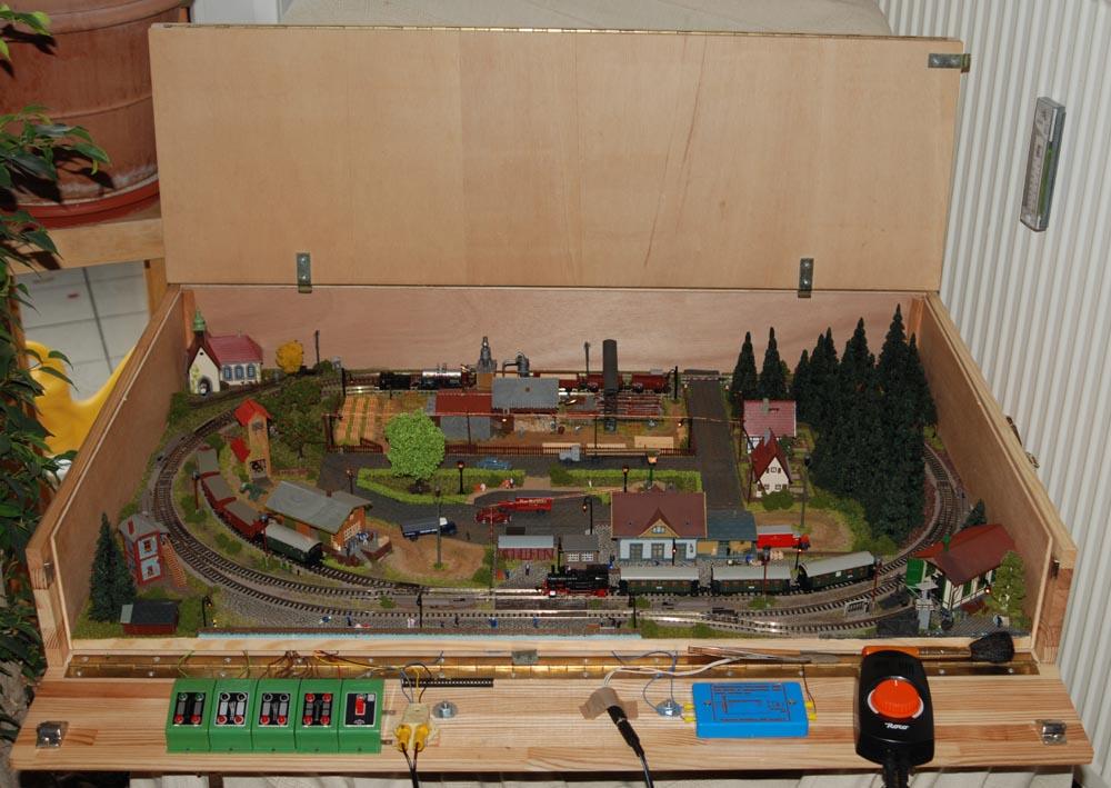

N-nebenbahner - 06.11.07 19:34
Eine supertolle Anlage.
Was mich aber auch interessiert: Wie sieht es mit dem Stellpult für die Weichen und das Signal aus? Wie ist gelöst (Anschlüsse an die Anlage usw.)?
Hallo Axel,
klein aber fein.png)
aber ich habe da eine Frage zu den Bogenweichen. welche hast Du verwendet, mit oder ohne polarisiertem Herzstück?
klein aber fein

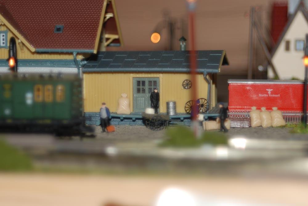

Springginggelar - 07.11.07 13:25
@7

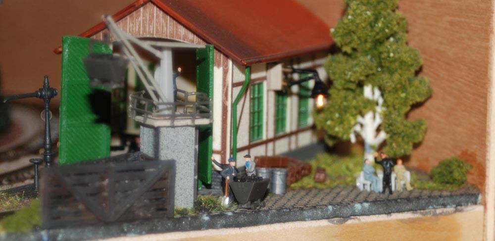

Ich kann nur bestätigen, daß sich eine farbliche Überarbeitung eigentlich immer(!) auszahlt.
Zum Vergleich der Güterschuppen ohne Nachbearbeitung
http://666kb.com/i/atal28hb1rfglzdec.jpg
und mit Nachbearbeitung (leider noch ohne Anlage drumherum)
http://www.gelhard.net/modellbahn/Gueterschuppen.jpg
Ist leider ziemlich viel Aufwand...
Fritz
Fritz
hallo, vielen dank für eure vielfältigen meinungen. ja das mit der Patina stimmt natürlich, und wie ich schrieb gibt es noch viel zutun. Allerdings scheute ich bisher die Gleise farblich zubehandeln, weil die Fleischmannschienen ohnehin sehr stark zu einer sehr merkwürdigen Belagbildung neigen. Da ich einige 2achsige Modelle zB. Schiene-Lkw und Dampfkran von Marks einsetze und diese samt der Köf von Arnold schon Kontaktprobleme haben. Die Gleise sind sehr sorgfältig verlegt, daran kann es nicht liegen. Die Weichen sind allesamt aus Fuhrparkgründen schon mit polarisiertem Herzstück gewählt. Anbei noch ein Foto mit den Amaturen.
http://666kb.com/i/atbwggzgaxhepwuok.jpg
Mit dem altern der Häuser wird es auch schwer, weil diese fest auf der Anlage montiert sind. Aber da wird mir noch etwas einfallen.
Äusserst schwierig finde ich allerdings Epoche2-fähige Automodelle zu finden. Habe bisher nur bei Marks welche gefunden, die aber auch gleich wieder sehr Preisintensiv sind. Nun sind die Autos nicht fest installiert, welches einen Epochenwechsel einfach gestaltet. So das ich auch gern mal mit Epoche3 DB und DR fahre. Vielleicht später mal Fotos dazu.
Herzliche Grüsse axel
