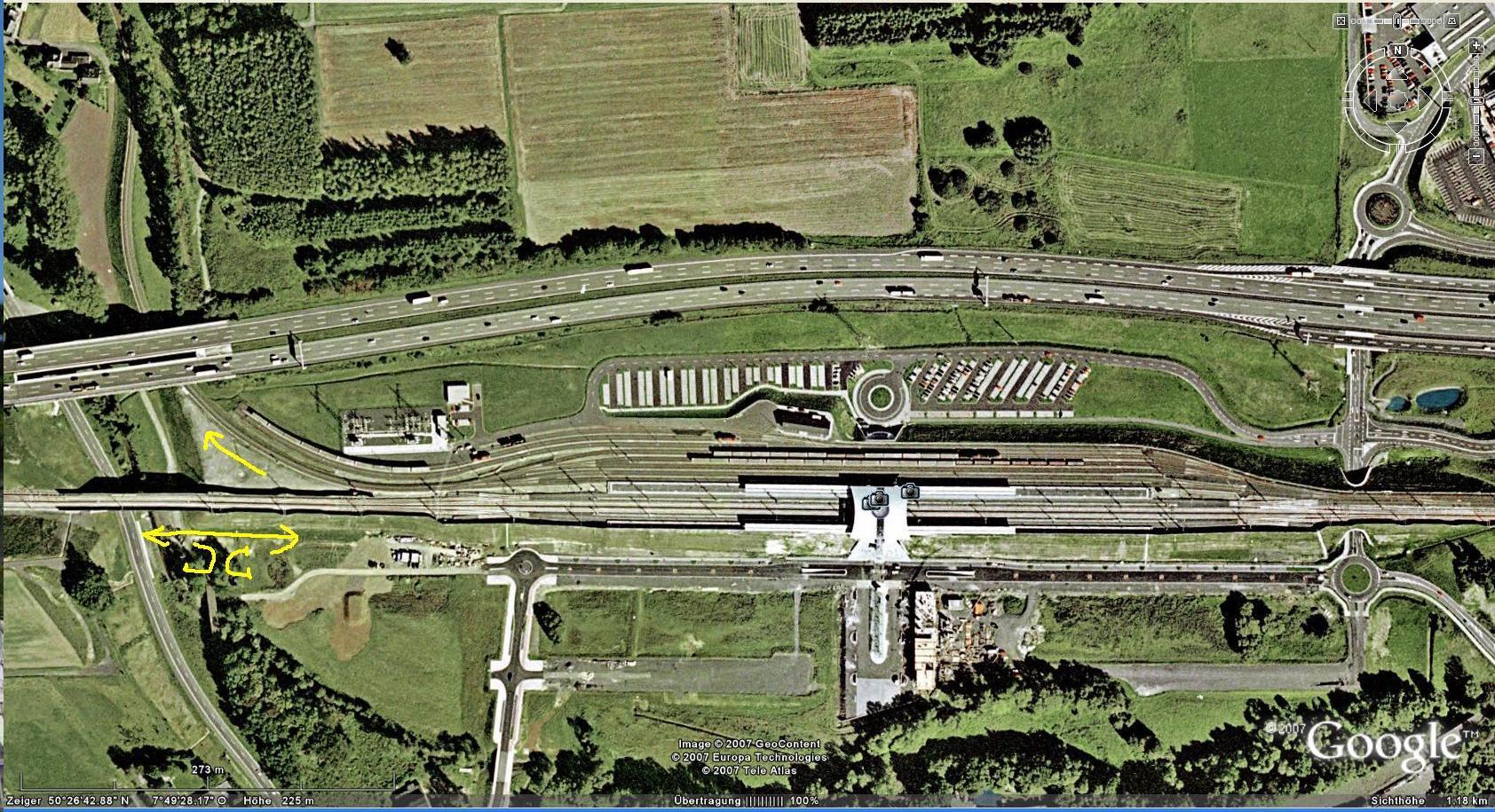

mir fällt zu ICE gerade "Montabauer" ein oder wie dieser lokalpolitisch implementierte Bf - oder ist es nur ein Hp - zwischen Frankfurt und Köln heißt. Du könntest Felix Vorschlag sozusagen irgendwo auf der grünen Wiese ansiedeln und dort eine Nebenstrecke abzweigen lassen.
Mir geistert sowas ähnliches auch immer mal durch den Kopf. Man könnte auch NBS und Nebenbahn trennen, um beiden Fahrzeugarten adäquaten Auslauf zu bieten. oben schießt die NBS wie mit dem Laser geschrieben durch die Landschaft (Tunnel-Brücke-Tunnel) und unten schlängelt sich die Nebenbahn durchs Tal...

Wow, Michael,
so groß habe ich mir den "Haltepunkt" nicht vorgestellt und sorry wg. Montabaur.
Da ist eine Menge los, bahntechnisch sowieso und erstmal für die Faller-Car-System-Freunde!
Man könnte sich sogar einen Trecker mit Heuwagen vorstellen, wie er die Felder abräumt ).png)
Hallo Carsten,
bei uns im beschaulichen Wester Wald ist schon was los! Gell...
Die A3 (Köln/ FFM) liegt direkt nördlich vom BHF.
Wenn Du den Maßstab ein wenig vergrößerst und Dich N/W orientierst, kannst Du li. + re. der L313 die ersten Tongruben sehen.
Echt klasse dieses Google-Earth.
Wenn man dann weiter der Trasse folgt, grob N/W, kommst Du nach Wirges.
Im dortigen ehem. Bahnhofsgebäude ist heute ein spitzenmäßiger Türke, X1.
Die Bude bei dem ist jeden Tag gerammelt voll. Ist ein Restaurant, keine Dönerbude
Dann wiederum der Trasse gefolgt, kommt man an den Abzweig nach Ransbach-Baumbach bzw. Siershahn.
Siershahn hat u.a. eine Verlade für die Tonzüge. Dort werden aber auch die "leer" Wagen, also Rückführungen aus Italien, mit z.B. Fertigprodukten u.a. Ton, z.B. Fliesen wieder entladen.

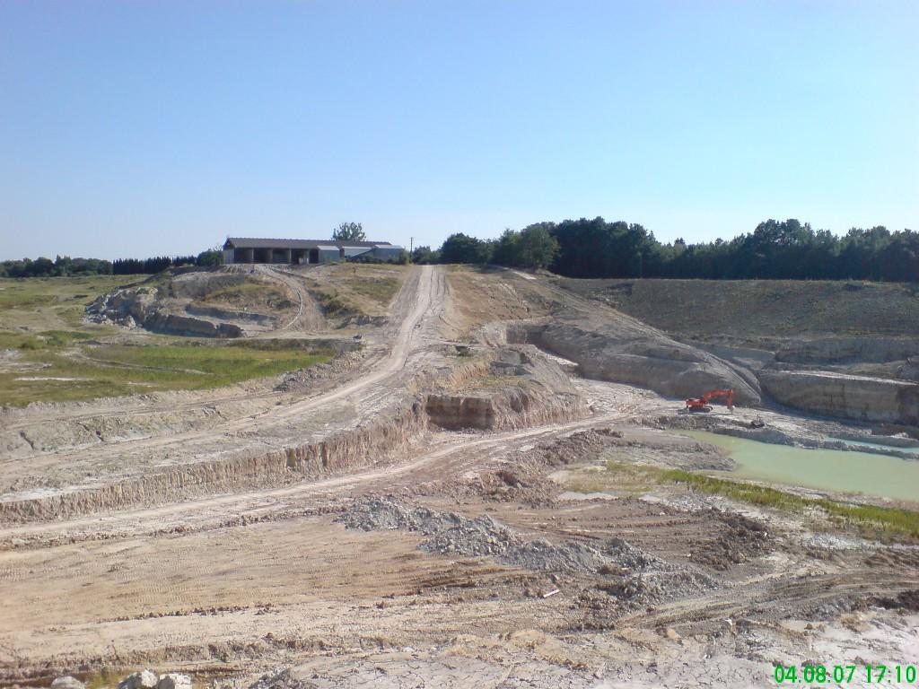

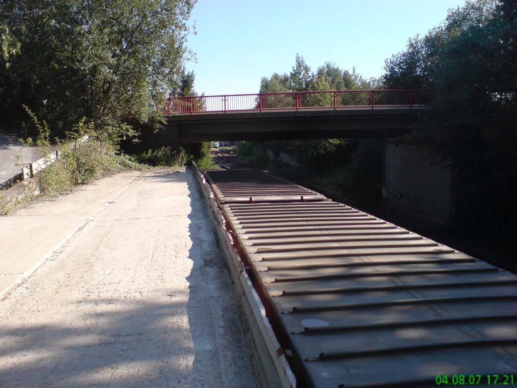

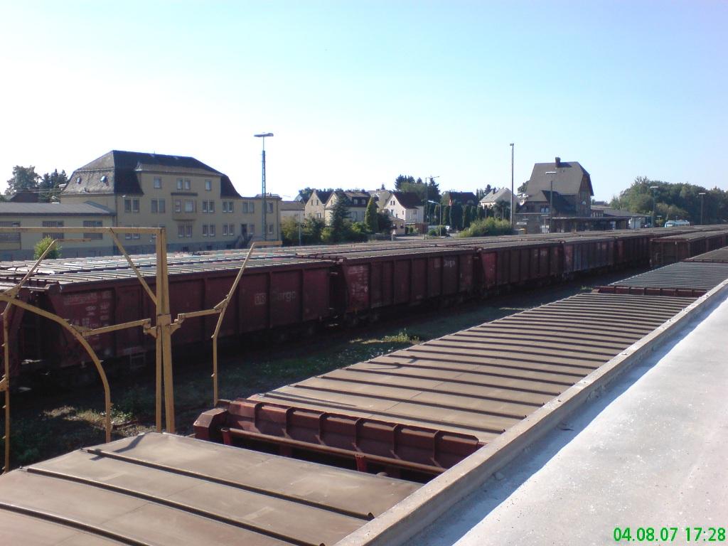

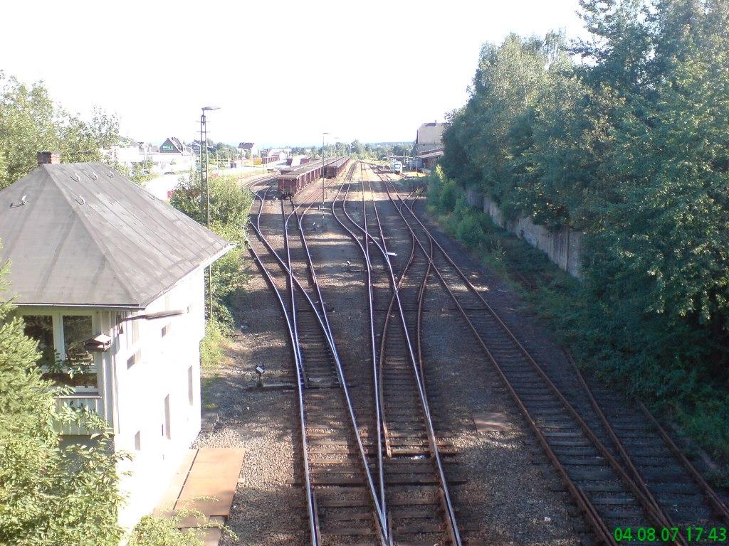

Hier ein paar Bilder:
Tongrube Mogendorf (nördliche Seite): http://666kb.com/i/at6n3ylma7fc947wn.jpg
Laderampe Siershahn für LKW:http://666kb.com/i/at6n27z56ojobzwg7.jpg
Auf der Landerampe, mit Blick Richtung BHF-Gebäude und dem Regionaltriebzug (hinten rechts): http://666kb.com/i/at6n8q6nm7prlcydj.jpg
Ladekante an der Tongrube in Mogendorf. Diese ist in der Verlängerung der Gleisanlage des BHF Siershahn, unter der Brücke zu sehen: http://666kb.com/i/at6n565vlxxxvl72f.jpg
Einfahrt West von Siershahn, die Tongrubenladekante im Rücken: http://666kb.com/i/at6n79xz3az6oiubr.jpg
